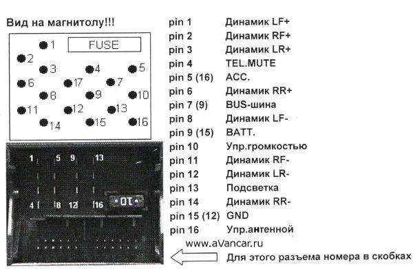

Коллеги, выложите пожалуйста распиновку большого круглого 10-pin разъёма (который на акустику рядом с магнитолой). Где-то видел, а найти не могу. Спасибо.
