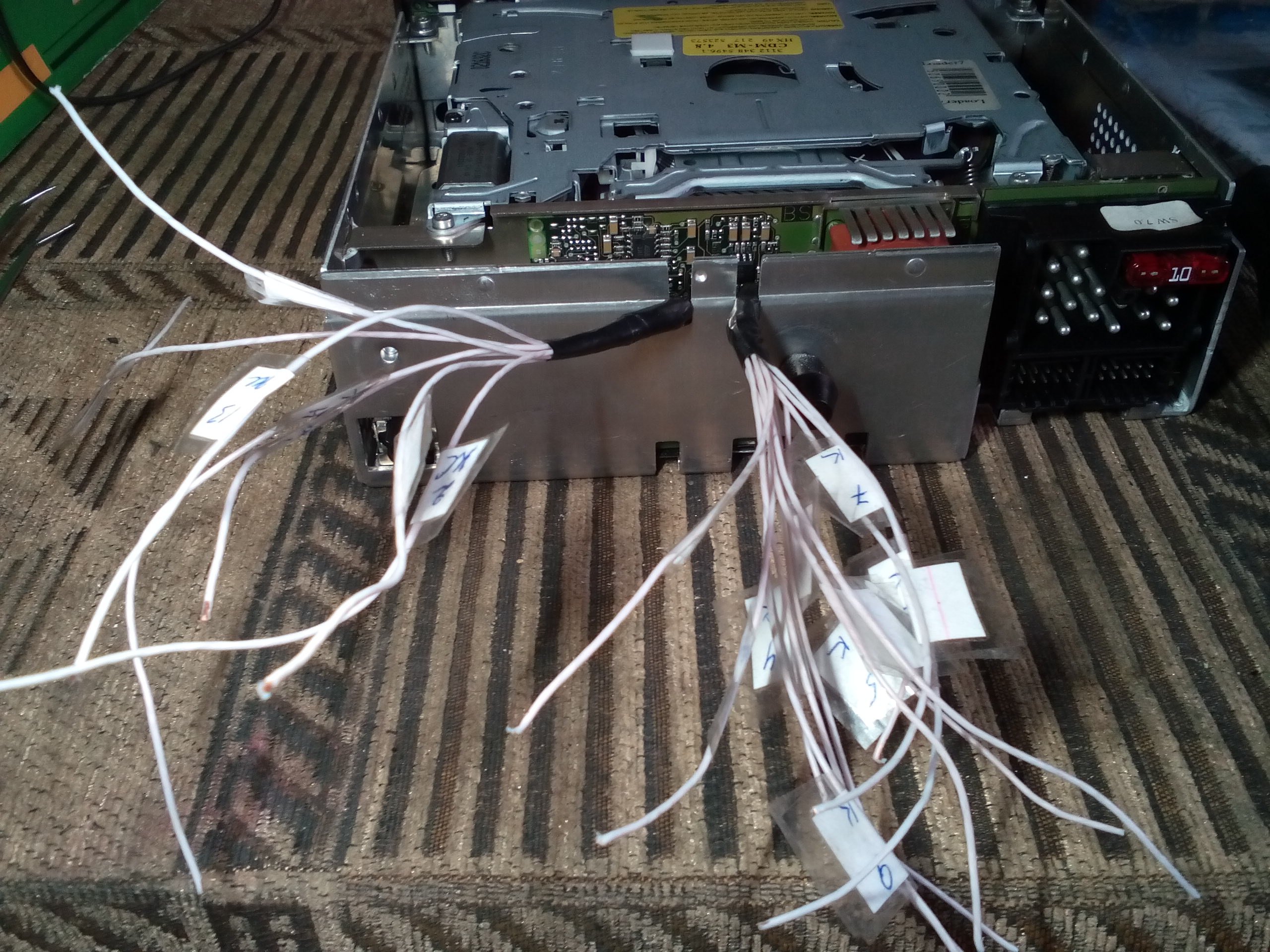

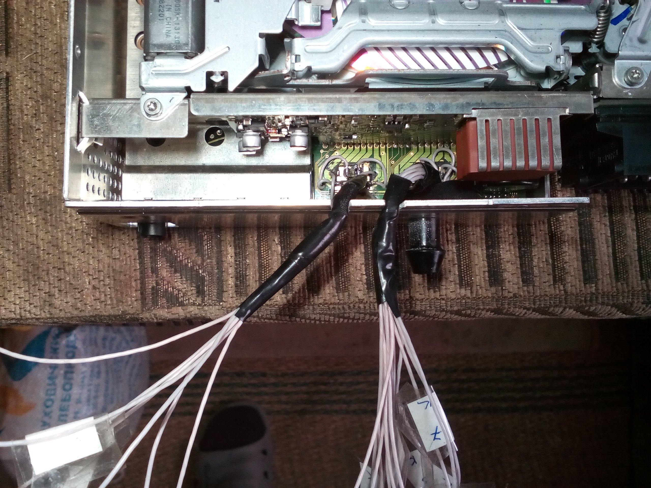

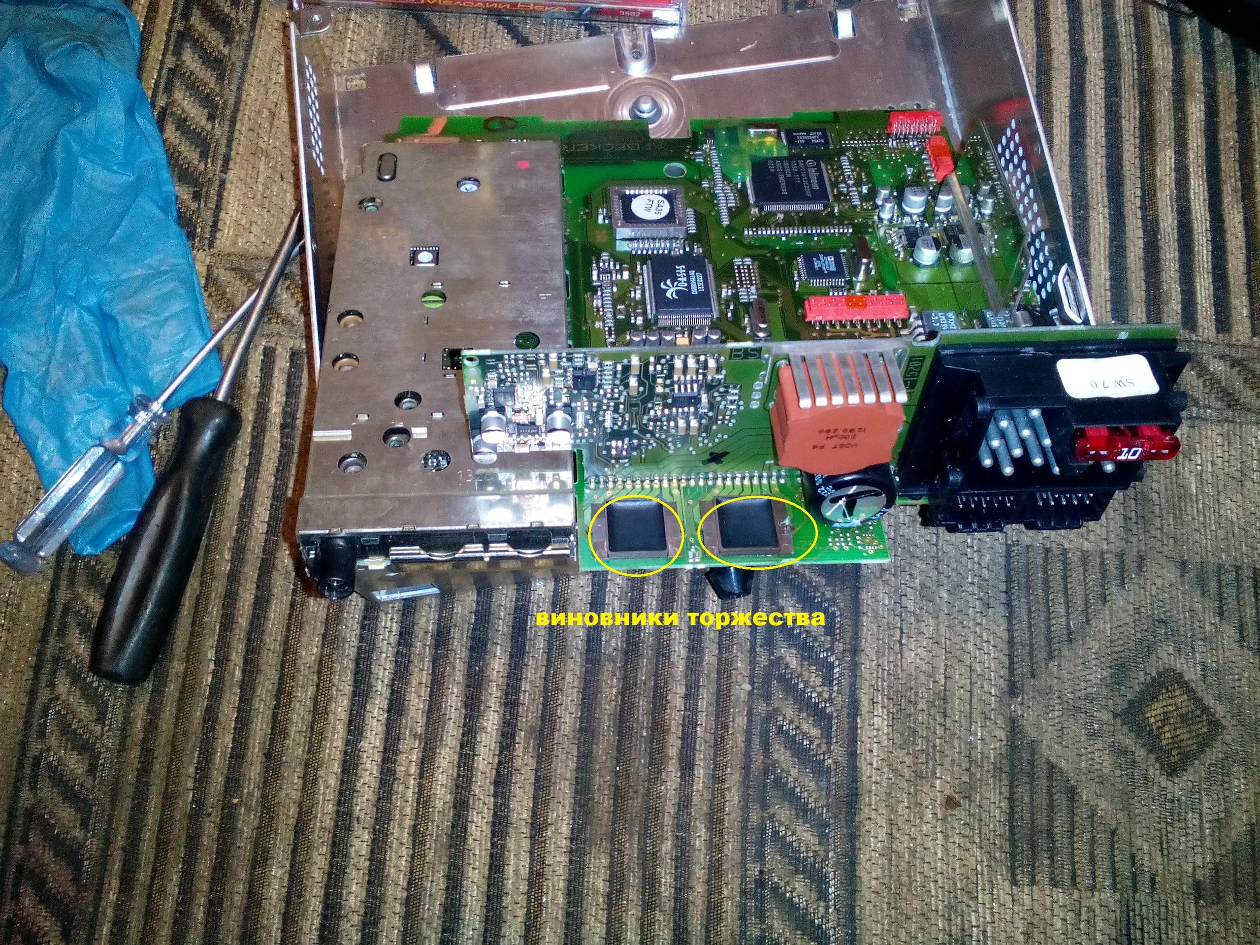

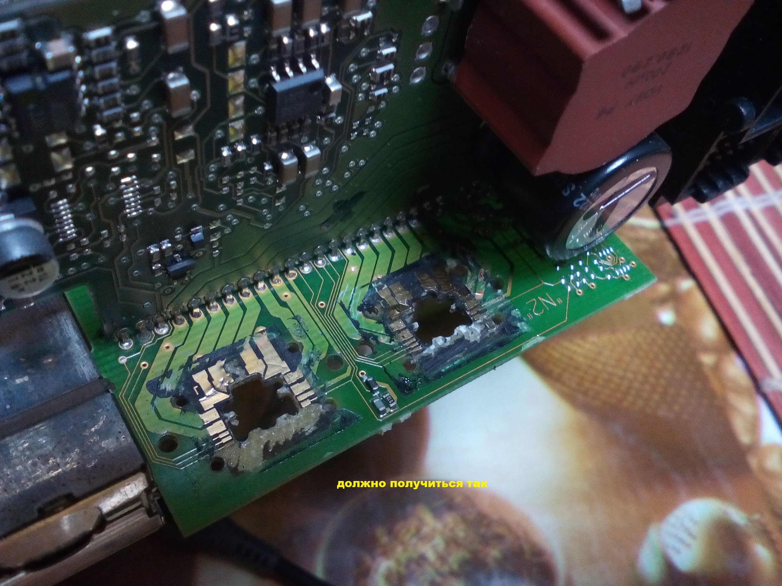

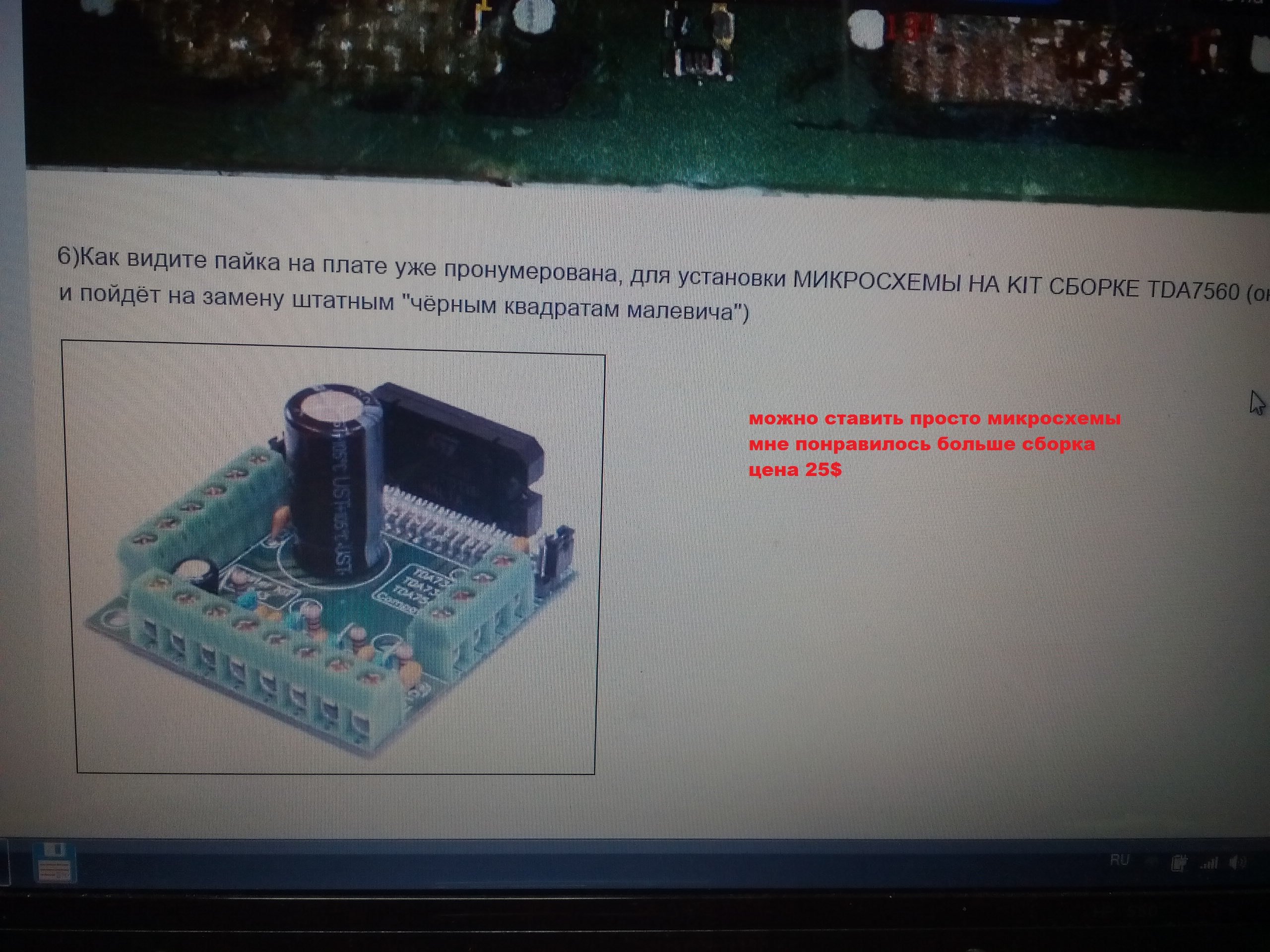

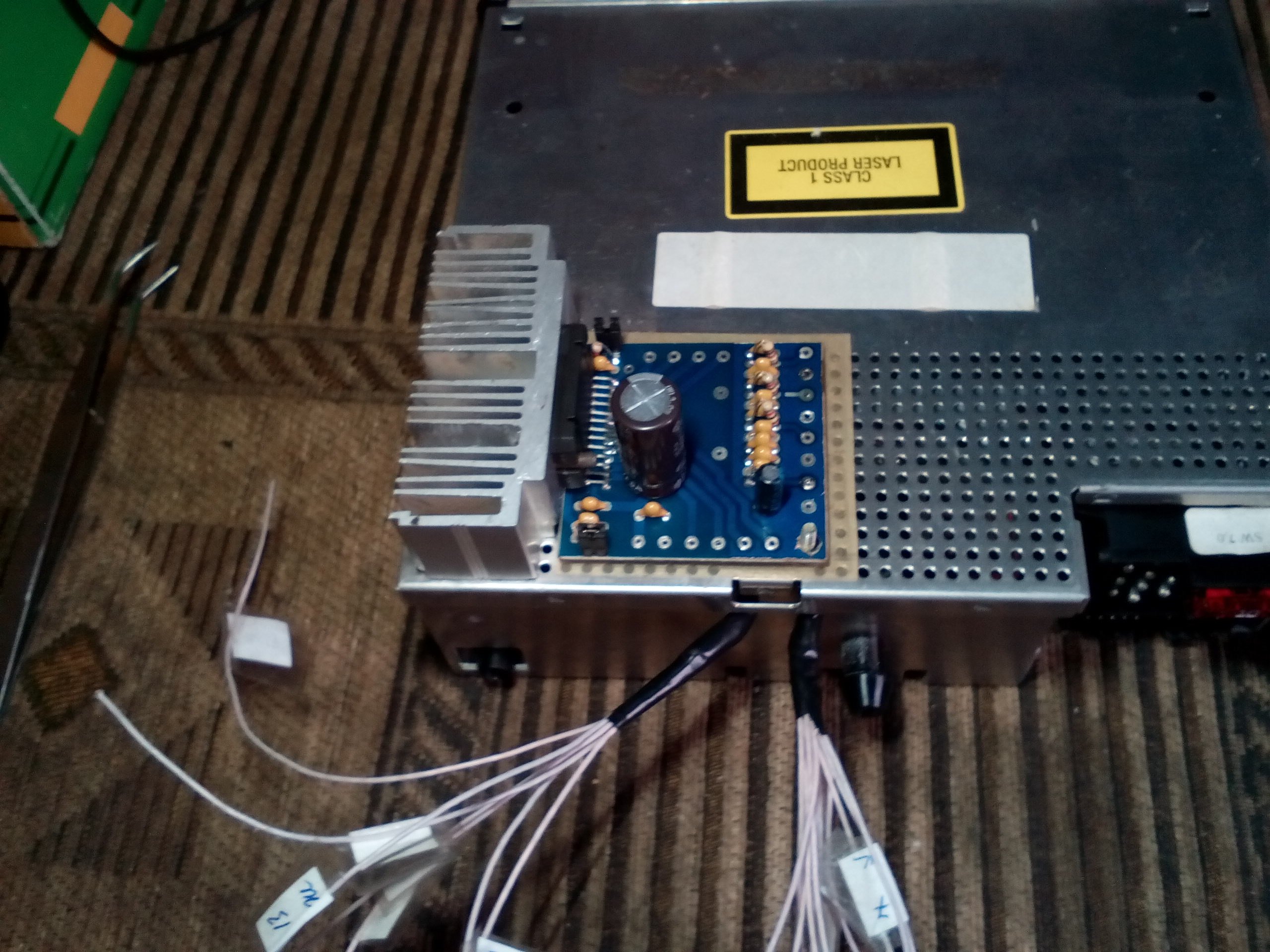

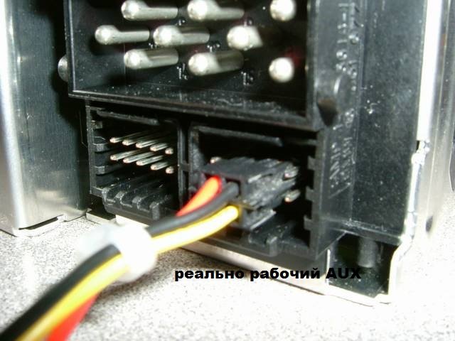

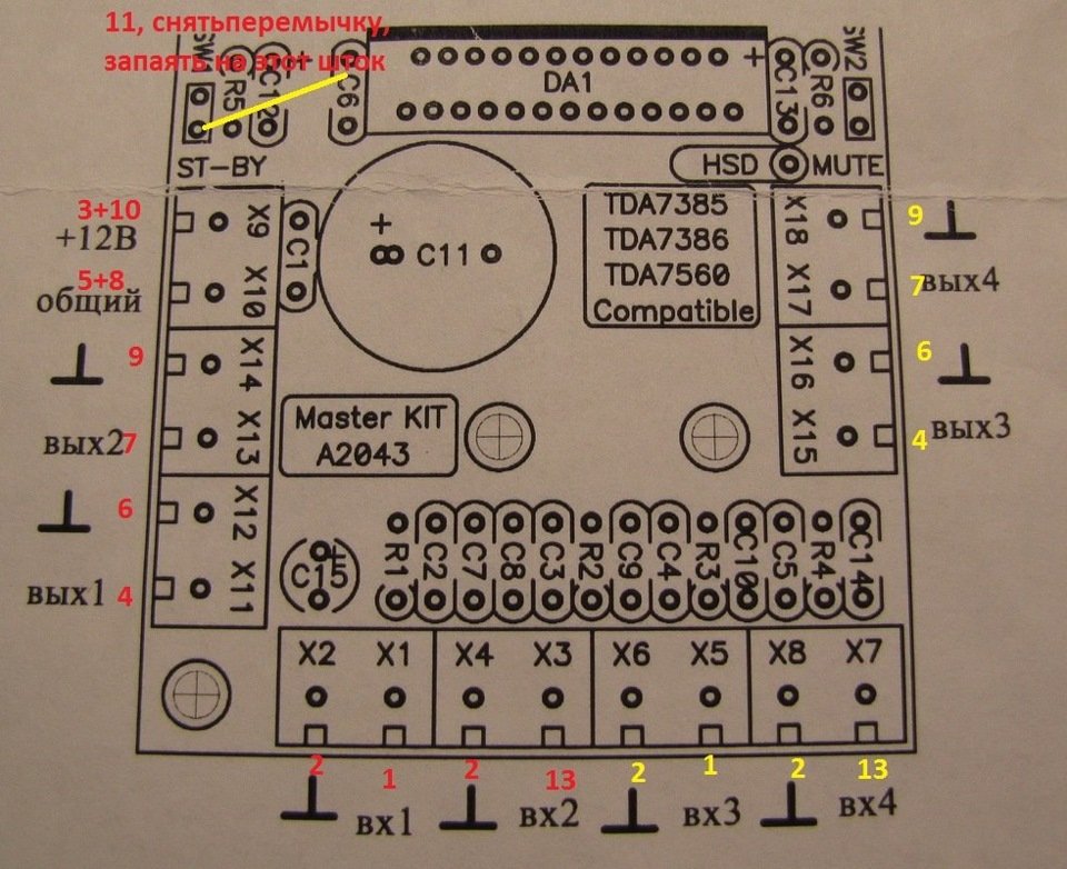

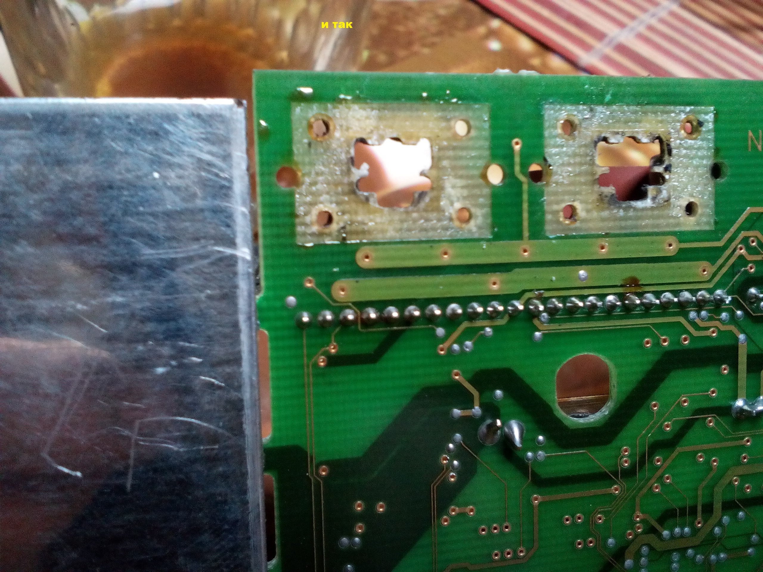

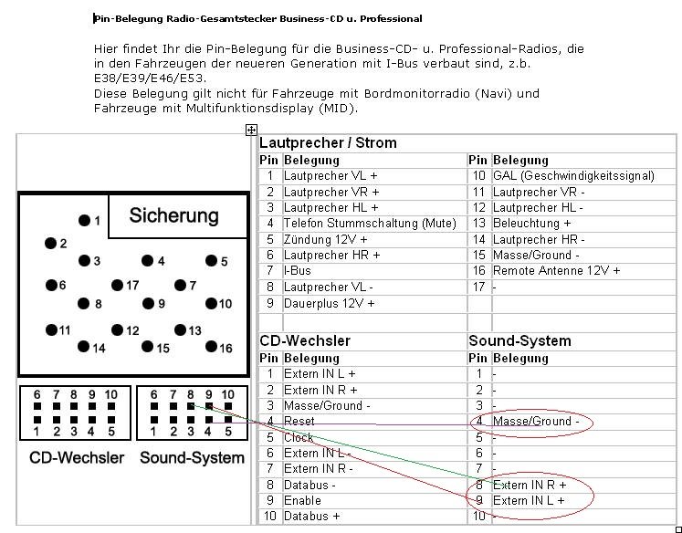

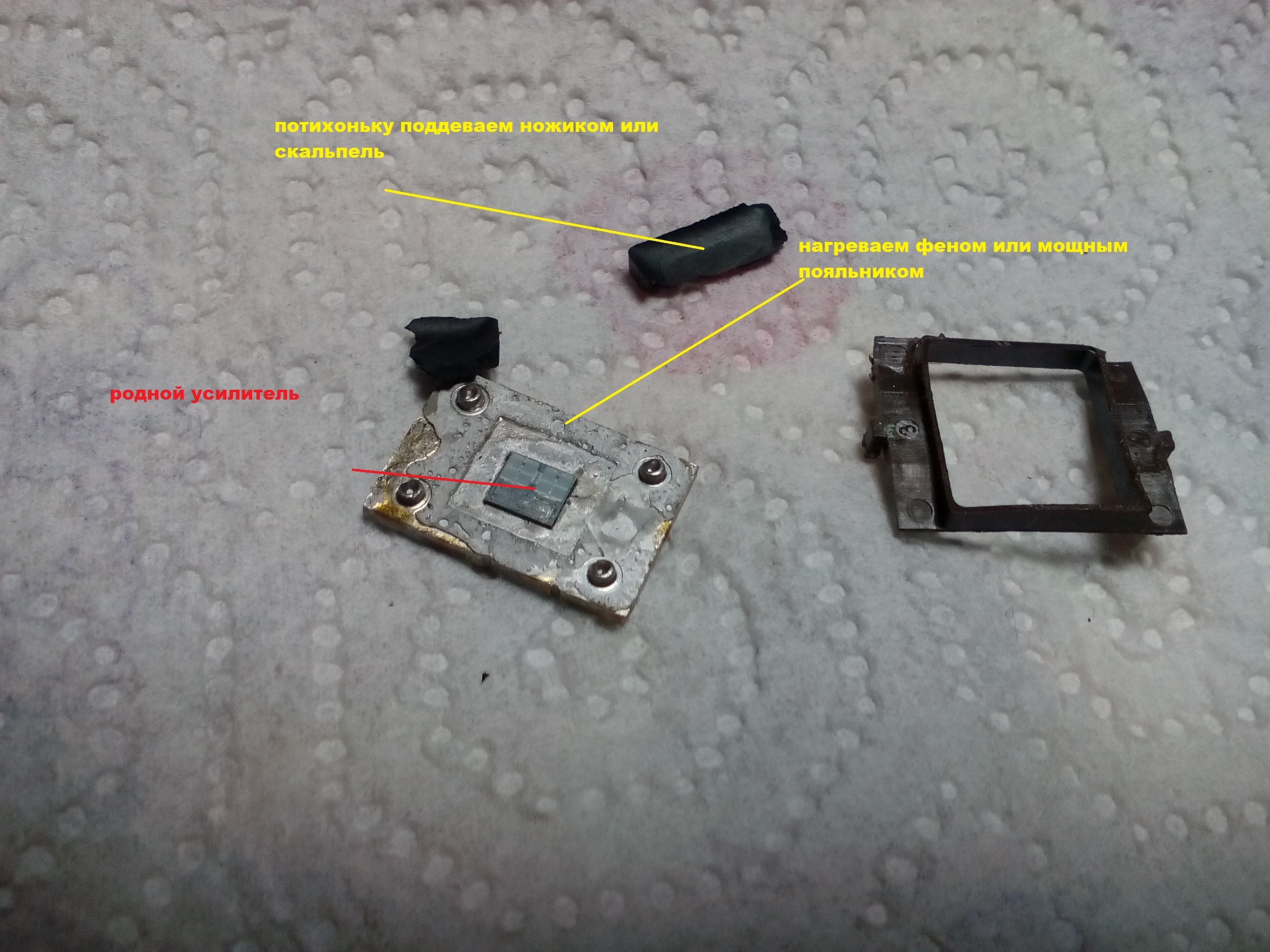

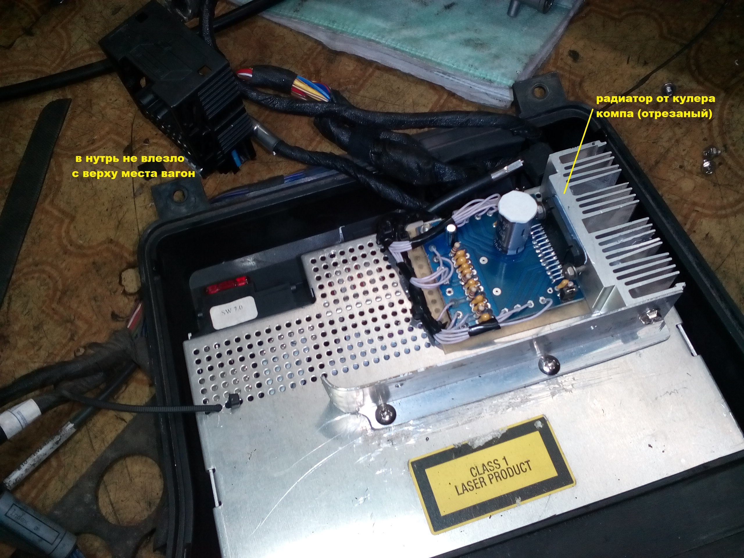

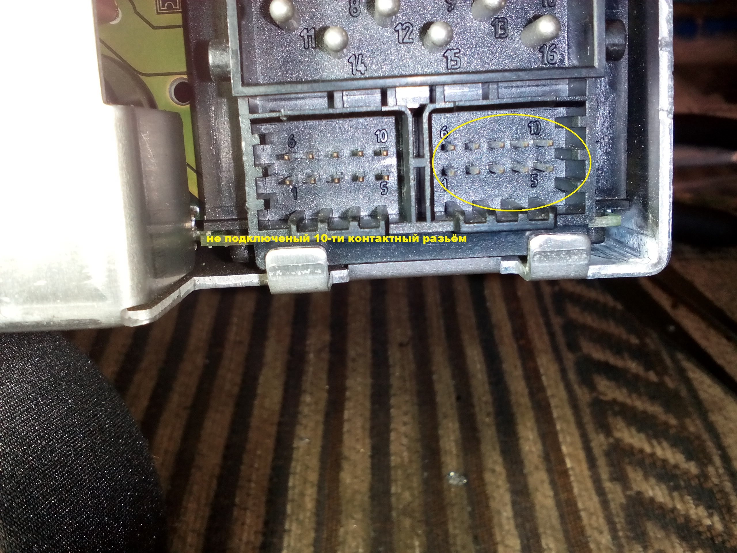

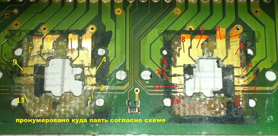

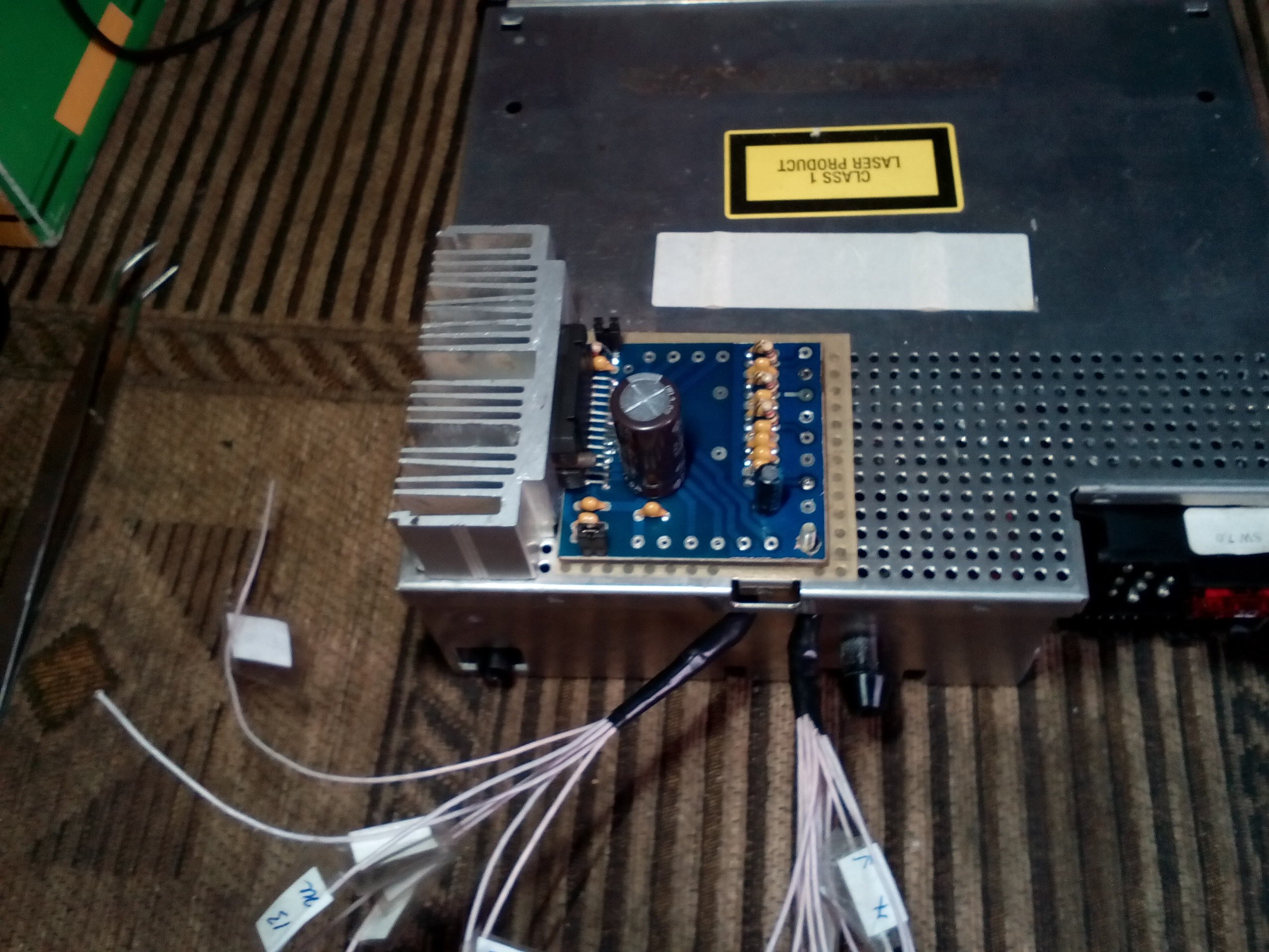

Всем доброго вечера. Выложу маленький отчётик по ремонту CD причина ремонта отключались динамики.
Инфа собрана с разных сайтов + своя +в моей CD 2003г. через меню есть выбор AUX пару проводов и музыка с телефона.
IMG_20161021_202818.jpg IMG_20161021_211321.jpg IMG_20161021_211824.jpg IMG_20161021_211834.jpg
Дальше инфа с нета.
Сам процесс.
IMG_20161030_125102.jpg IMG_20161030_125120.jpg IMG_20161030_125143.jpg IMG_20161031_195536.jpg
Ну и плюс в нагрузку оказался есть AUX.
Все проверено и работает я не меломан но звук шикарный, чисто и очень громко. С телефона через AUX играет раза в 2 тише но это не поломка слабый сигнал, надо к примеру МР3 плеер FIIO X1 (с регулировкой выхода наушников).

Удалось восстановить звук
Народ! у меня удалось восстановить отказавшие динамики из за перегревшихся микросхем. По данной ссылке вы найдете мануал на испанском языке. Я лично его повторил, и у меня все заработало!.(делал долго)
http://www.bmwlt.com/forums/attachments/k1200lt/35943d1342660220-kit-repair-radio-bmw-professional-2000-becker-repair-kit-radio-becker-profesional-2000-part-1.pdf
и 2 часть
http://www.bmwlt.com/forums/attachments/k1200lt/35944d1342660220-kit-repair-radio-bmw-professional-2000-becker-repair-kit-radio-becker-profesional-2000-part-2.pdf
