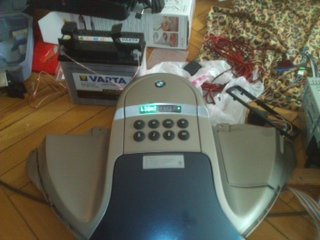

Спасибо Дмитрий, буду признателен за фото донора , вот фото моего мофона http://bmwclubmoto.ru/showthread.php/7041-Вопросы-по-музыке , микросхемы усилителя находятся сзади (по памяти размер 1,5 см-3,0 см ) ...Важно не фото а что там на них написаны за номера ( у меня напроч по выгорали) ... по ним я уже подберу микросхемки ...

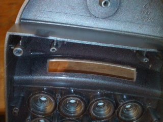

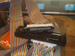

Я решил проблему следующим образом. Магнитола кенвуд(модель не помню) к ней пульт kenwood kca-rc700a. Тяжело его сейчас найти, но при желании можно. Далее удлиннил провод и пуль закрепил рядом со штатным. Этот пуль более функционален, дождь держит проверено неоднократно. Выпаял дисплей чтобы не открывать бардачок если нужно что-то посмотреть. Штатные магнитолы долго не ходят. Если кому нужна кассетная могу отдать, осталась от первой лт. Если нужны фотки могу пофоткать и выложить. Ниже то, что есть.

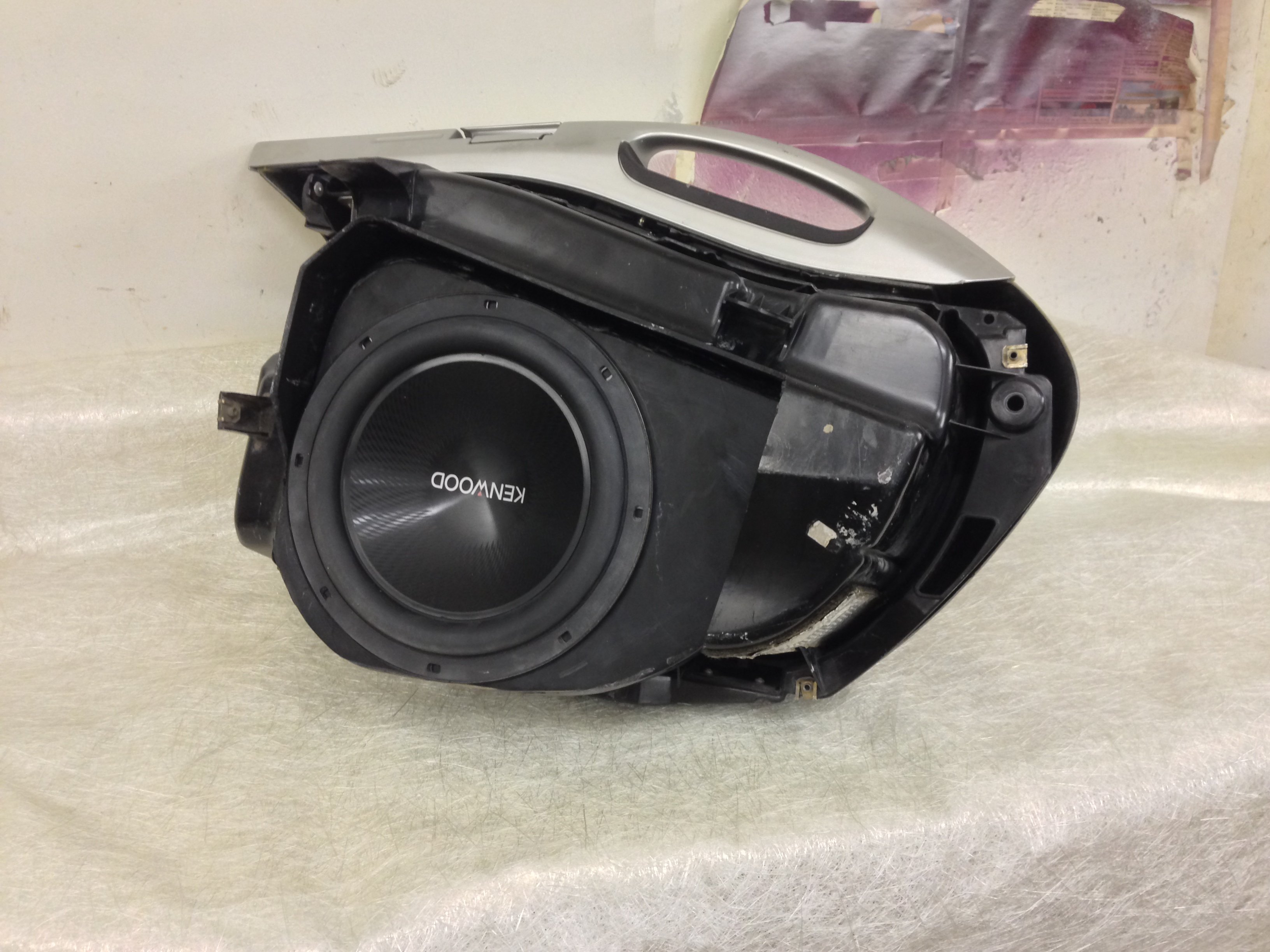

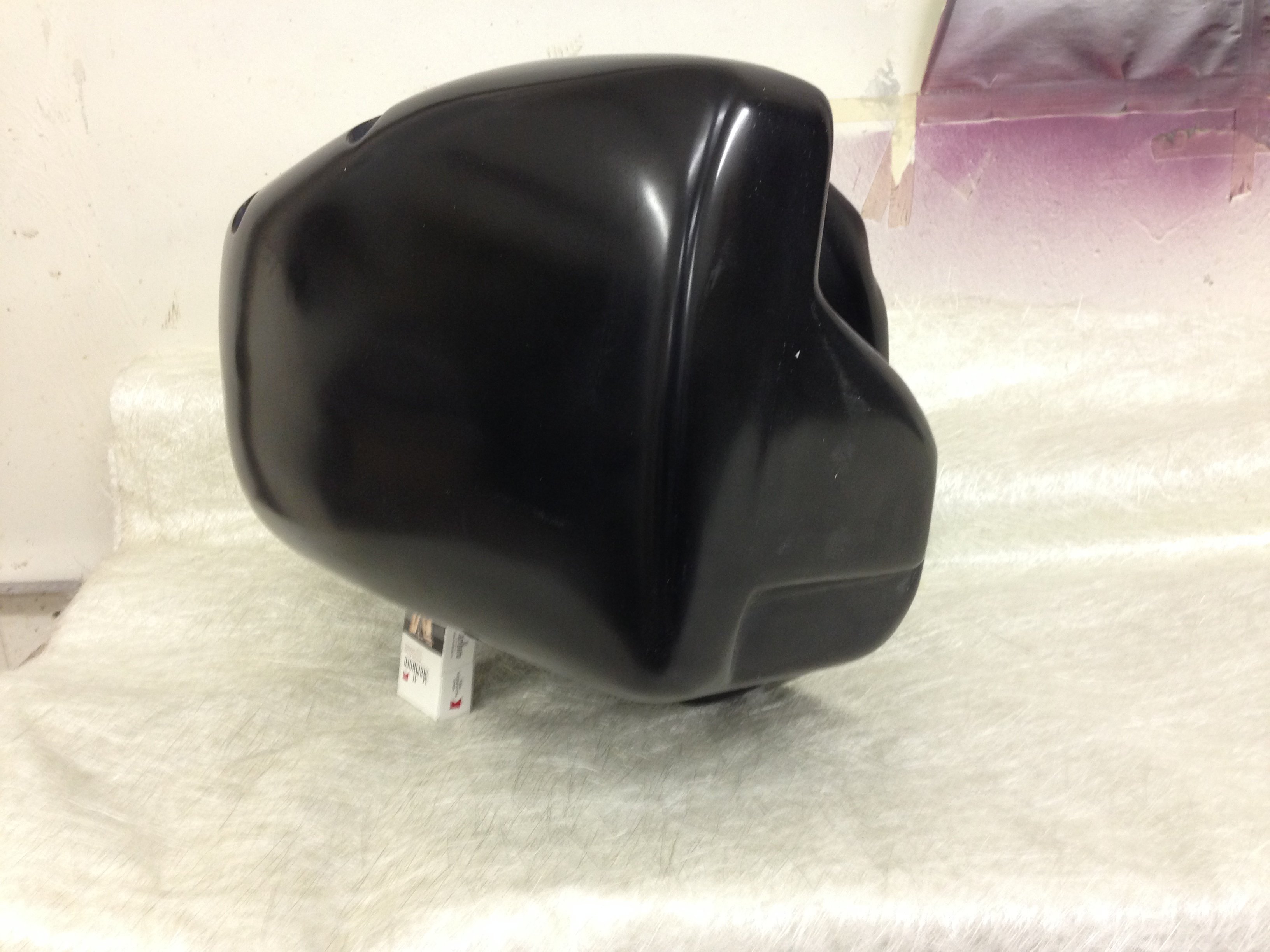

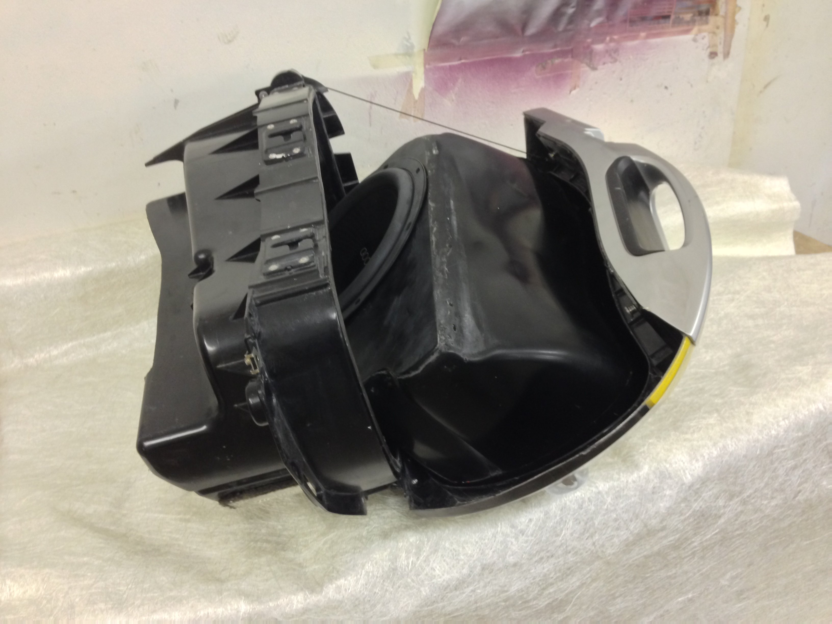

Espan
1,112
Вот вам господа съемный саб 10" 24 литра в левый кофр....... ребенок снимет)))))
