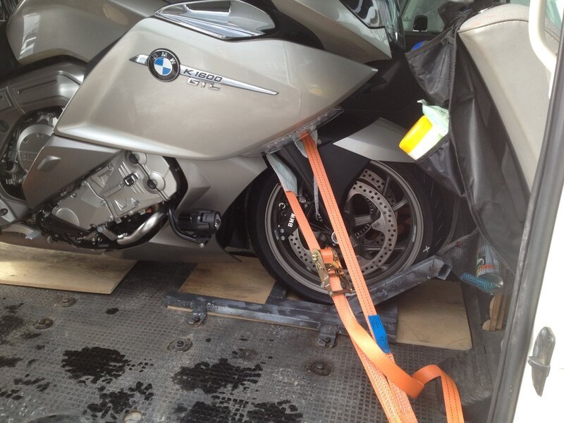

Сварил из профиля 50х25 вот такую хреновину. Ушами она крепится за грибки крепления сидух к полу. Под нее кладу 12ю фанеру чтоб пол не проминать.
Думаю можно и не заморачиваться, а просто хорошо раскрепить ремнями. Или купить готовое , например
А как закатываешь в салон по какому трапу?
Простецкая железка для крепления переднего колеса ...
Димка, если желаешь, можно сварганить, материал с тебя :)
Сань, у меня пол другой немного, у меня есть петли в полу для крепления сидений, идеально чтобы к ним крепилось. Наверное хватило бы просто крюков небольших, чтобы сдвига не было вперед.назад.

Трап продается в сорокин инструмент небольшой за 2500р.
