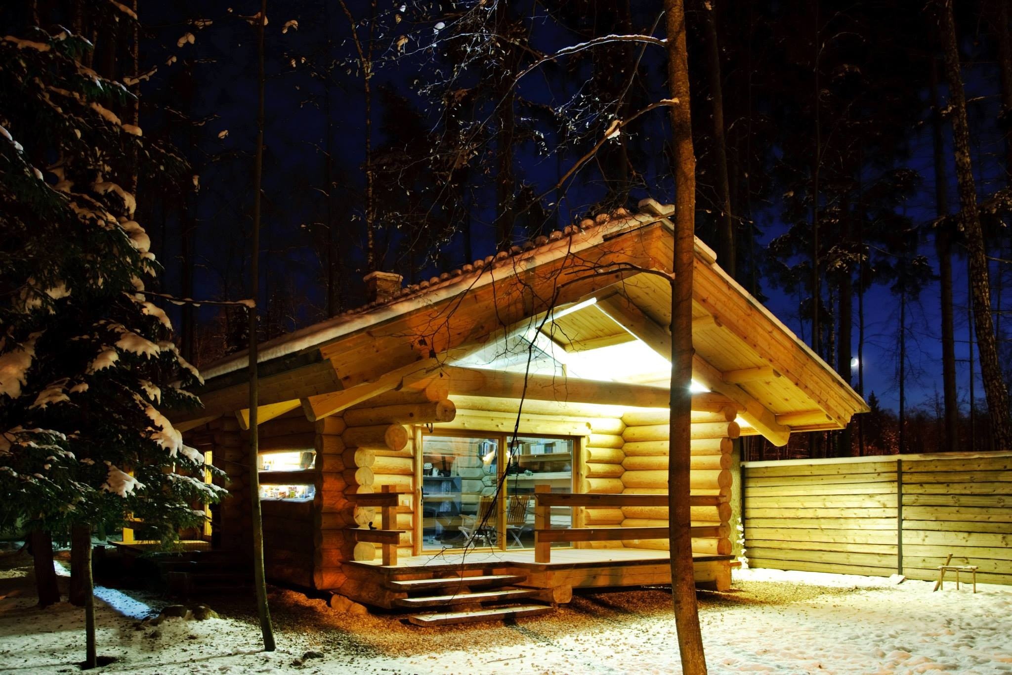

Ребята из Галича, красоту делают. У них беседку заказывал, хочу и старую баню поменять, у них заказать. Цены адекват, т к не московские
Сайт oblo.ru (звучит как облОм) на самом деле оч оч
    398.2 KB · Просмотры: 298

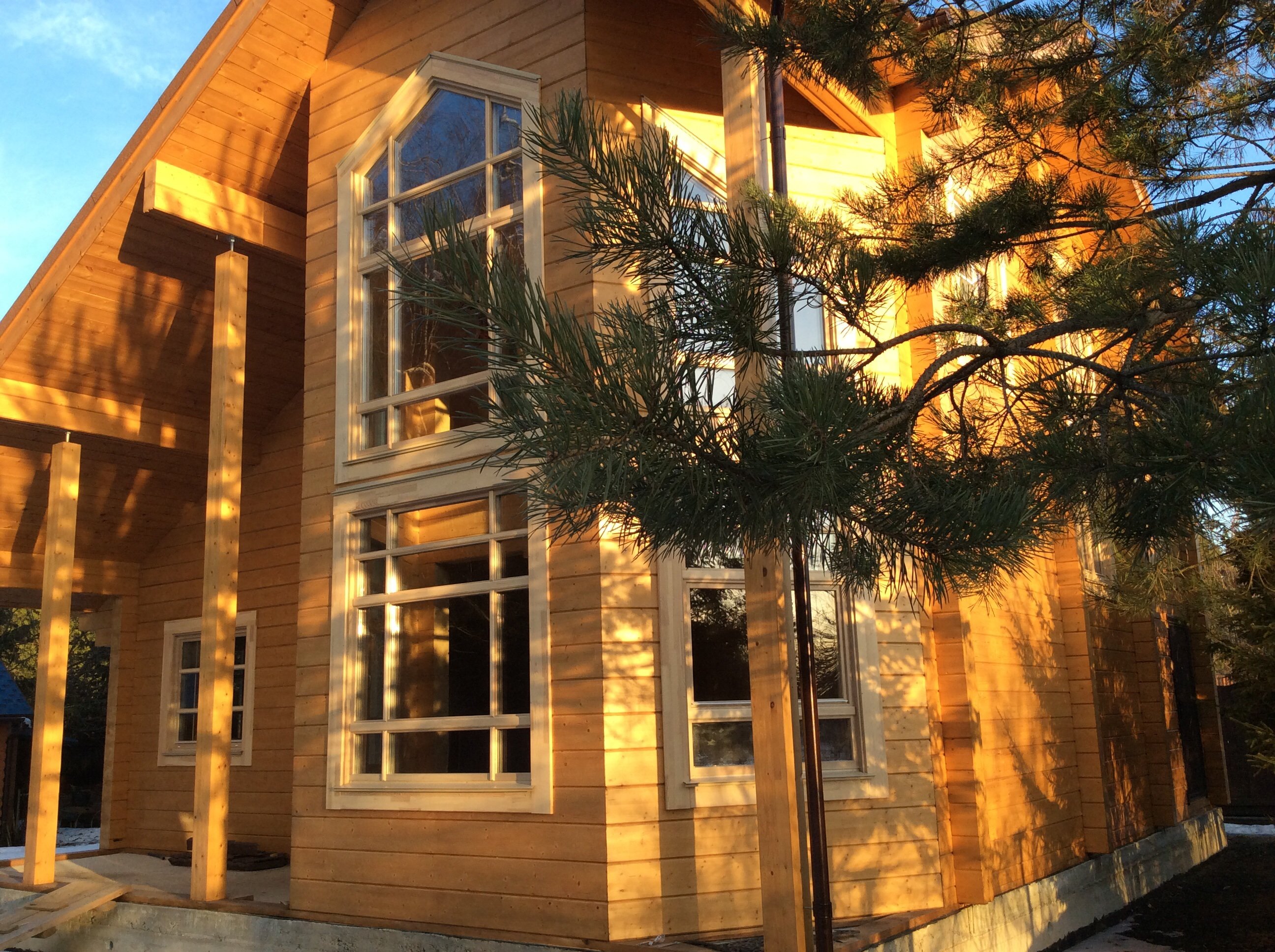

Пол года уже в продаже и никак. Правда стадия ни туда, ни в красную армию. Стадию коробки уже перевалил, а стадию заехал и живешь только в этом сезоне будет. ( не разведен свет, розетки и дорожки по участку)

В HolzHouse дом ставил, контора из Казани, оч ответственные , у них клееный в основном..
    1 MB · Просмотры: 294
