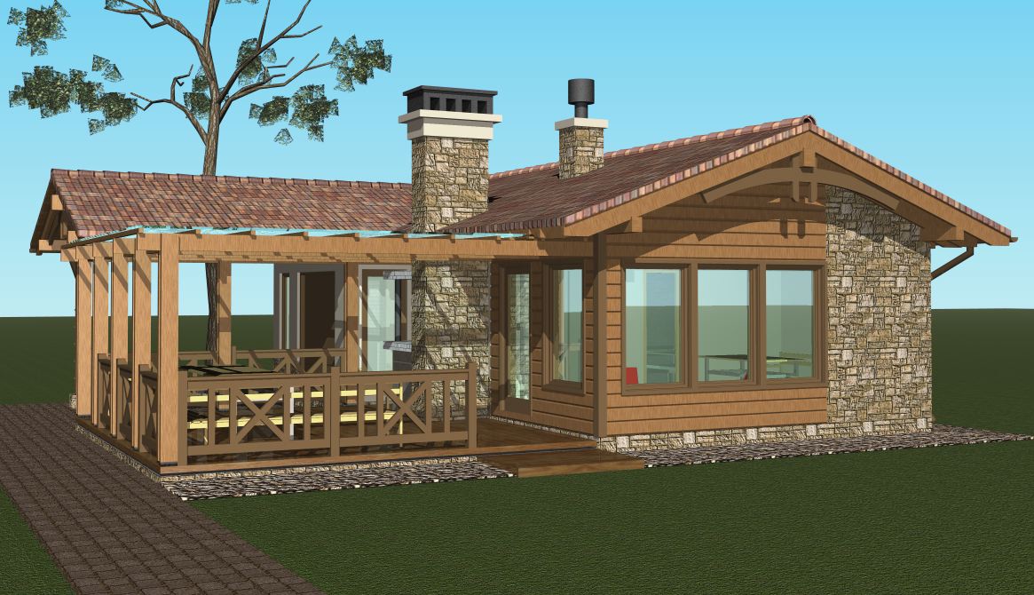

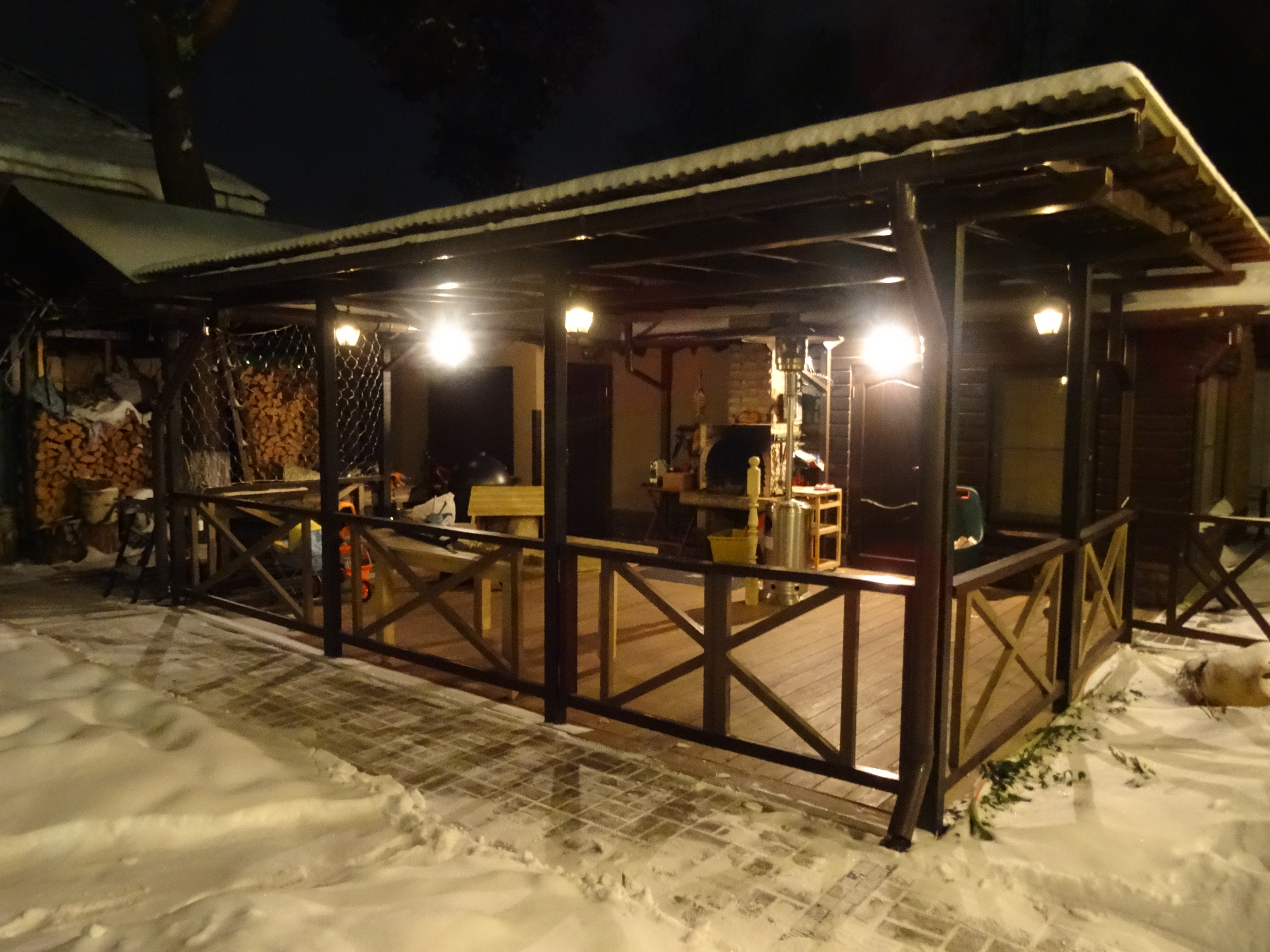

Вот моя. Строил недавно, рубили здесь, в Шуе. Рубщик очень сильный, даже конопатить не пришлось. Просто приносишь эскиз - и вперед.
Проект подсмотрел у конторы, указаной на плане, только ширину чуть увеличил.
Ну и цена, само собой. Сруб, на память, что то около 200 т.руб. встал.

Алексей, у тебя снег с короткого крышного ската за забор сьезжает или между баней и забором?

С веранды в огород, со сруба к забору, форма крыши обусловлена местоположением, спереди теплица у супруги , а сзади летний "скворешник".
Я пользовал Ангара 2012 Витра от Термофора, был очень доволен. Обьем парной был 12.5 кб.м. Особенность этой печки в том, что там 2 каменки (внутренняя и внешняя) 2 типа пара (сухой и влажный).
Между, конечно. Мы же цивилизованные люди:))

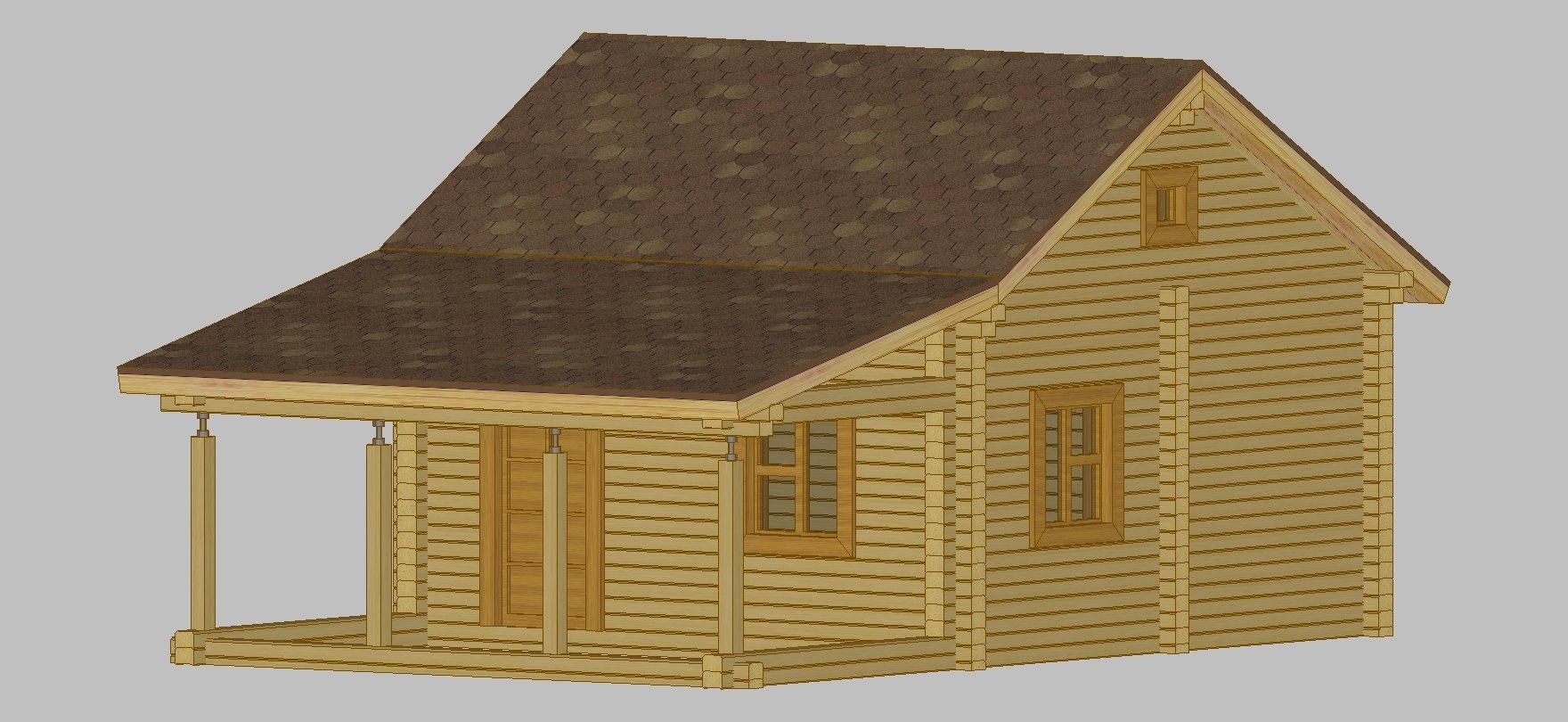

Эксплуатирую баню 5 лет. Проектировал и ставил "под себя". Выводы:
- по большому счету по-фигу из чего сделаны стены;
- парилка не должна быть огромной, плюс маленькая хитрость - на потолке надо делать двойное утепление;
- помывочная должна быть, напротив просторной с всевозможными "верхними", гибкими и другими лейками и брызгалками, ведрами и пр. и др., а дети и вовсе предпочитают устраивать в бане праздник Нептуна;
- печка должна быть только дровяной;
- "рекреационного" пространства должно быть как можно больше, чем больше в бане воздуха и света, тем меньше хочется уходить;
- со временем хочется дополнительно и хамам, и купель и бассейн, да еще уличный, и вообще накрыть это все огромным прозрачным шатром...
Учитывая изложенное, искренне завидую тебе Женя, потому что ты "созрел"! У меня, похоже, это процесс бесконечный...
А банька - дело полезное...
Удачи!
