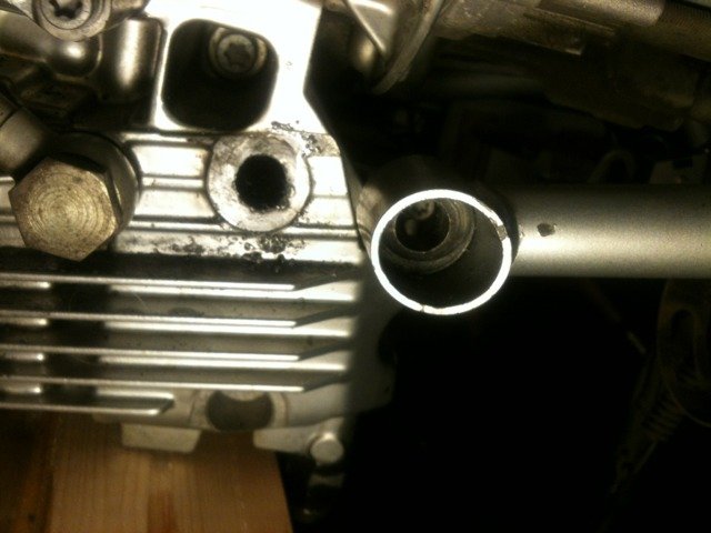

Что по советуете? Отверстие рассчитано на 12 болт с 2 шаг резьбы. Щас 13 мм без резьбы :( . Утолщение 8.5мм типа мясо.

rob361
696
Сходня М.О.
расточить до квадрата(натфиль) и запресовать туда квадратную втулку с заранее нарезанной необходимой по размеру резьбой,запресовывание сопроводить какимнить ядерным клеем по металлу!
А если футорку? С красным фиксатором ? Там в глубь 4.5 мм точить

а правая стенка отверстия полая или целиковая?
---------- Сообщение добавлено 11.02.2013 в 00:02 ---------- Предыдущее сообщение размещено 10.02.2013 в 23:52 ----------
Короче,если правая стенка отверстия не полая,а целая,вбиваешь в имеющееся отверстие шпильку,сверлишь стенку(правую),шпильку и немного левую стенку отверстия,в образовавшееся отверстие,вкручиваешь-вбиваешиь фиксатор шпильки и вуаля-крепи дуги и пр.!

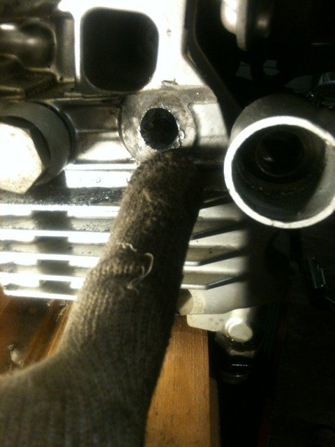

Целиковая.

rob361
696
Сходня М.О.
а с зади что?если там вредить не чему,то не проще ли просверлить насквозь и вставив стальную трубку-втулку крепить длинным болтом с гайкой насквозь?!
Schnaider
575
Тверь
я бы сделал так... резьбу нарезал бы на М14 (думаю ничего страшного не произойдёт, запас есть!), а футорку либо подобрал бы (думаю будет трудно найти), либо обратился к токорям (проще). исполнение футорки приблизительно такое http://alprofiles.ru/t66-gayka-vvertysh-m14-m8-l-20-mm.htm
Вся фишка в том, чтобы она была за падлицо... поэтому форма именно без гайки... под плоскою отвертку!

Ага я типа того и думал. Я думал что на болт на кручу футорку с красным фиксатором и в кручу.
Не на сквозь незя(((

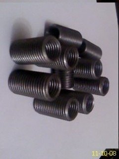

Danik127
314
Питер
Привет)
Я бы делал так:
1) для сварки надо все разобрать = > вариант не наш!
2) просто резьбу следующего размера нам тоже не нарезать ( кто то все раздраконил)
Рассверливаем (выравниваем до 14,5), вставляем ремонтную вставку, и точим новый болт м14 (чтоб головка болта осталась прежней)
вот про что я
http://www.rosbolt.ru/remont_rezby/
Такие вставки есть в любом ПРИЛИЧНОМ автосервисе!!!!

Привет. Нашол футорку обычную ходовую ( длина 30мм под 12мм болт но шаг 1.5мм диаметр 16 мм) не пружинную не было в наличии :(( вот теперь осталось болт найти 12/80/1.5 как все сделаю отпишусь. Большое спасибо за советы ;)). Приятно что откликнулись.

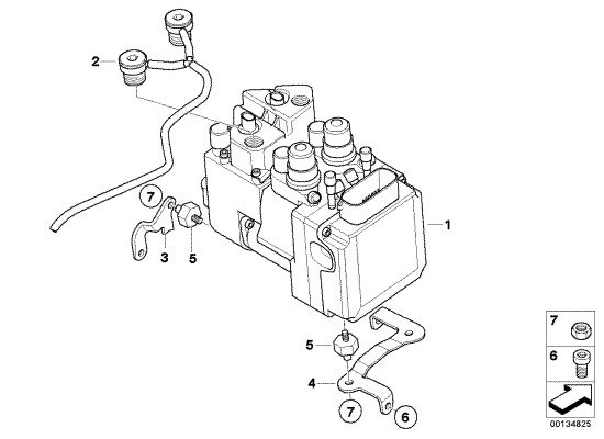

Появился еще один вопрос !!!
Деталь под номером 2.
Ее замена просто выкрутил и вкрутил на место новую??? Или есть какие то подводные камни? Одна из них оказалась сломана и давно уже;(((. Стоит не безумно но вот что там да как(( !!
Может кто сталкивался.
Заранее спасибо.
