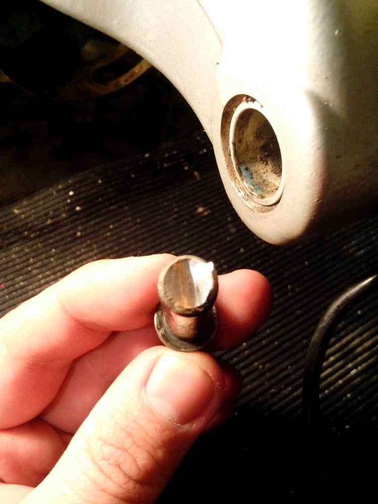

Появился еще один вопрос !!!
Деталь под номером 2.
Ее замена просто выкрутил и вкрутил на место новую??? Или есть какие то подводные камни? Одна из них оказалась сломана и давно уже;(((. Стоит не безумно но вот что там да как(( !!
Может кто сталкивался.
Заранее спасибо.

Просто откручиваешь и ставишь новую , заодно и тормозную жидкость было бы не плохо заменить
На первом поколении это "заодно" не такое простое занятие, хотя можно самому сделать, ролики-инструкции на youtube есть.

Да вроде не путаешь тоже где то видел. Но думаю по пробую без снятия маятника. Щас кардан снят, по тренируюсь на старом пыльники потом засуну если все устроит новый. Геморойно конечно но меньше манипуляций. Созрел вопросик! Если я по кардану с зади ударю что бы его насадить на вал коробки. Как это отразится на коробке ???

Пришлось снять задний маятник и не зря! Подшипники пришлось все мыть и смазывать блага они конусные.
А затягивать головка на 30мм с большим квадратом не помню какой размер но в него проходит шестигранник 12 мм надо сделать про точки под ключ. Только всплывает вопрос как засчитать момент затяжки контргайки ! 145 Nm!! Конечно болгарка все решит;))) но ее нет! Печалька.

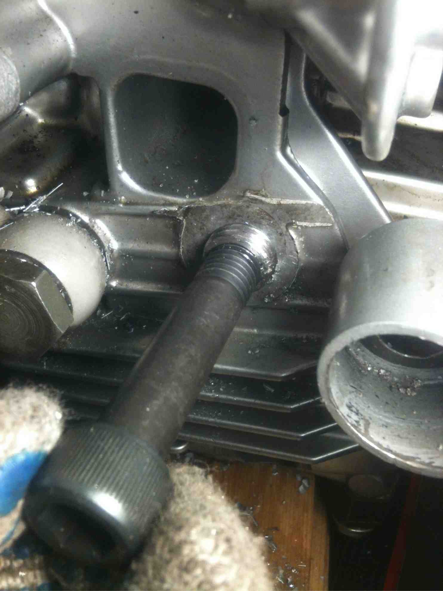

Сломал болт вариант два;((((((
Как видно на втором фото! Очень повезло что сломался в гараже а не на ходу!!! Держался на четвертинке!!!
Вот предполагаю отпилить со стороны резьбы, снять амортизатор и пытаться выкрутить остатки которые сидят на фиксаторе резьбы ! Во общем вывод для себя менять болты как рекомендует БМВ.
