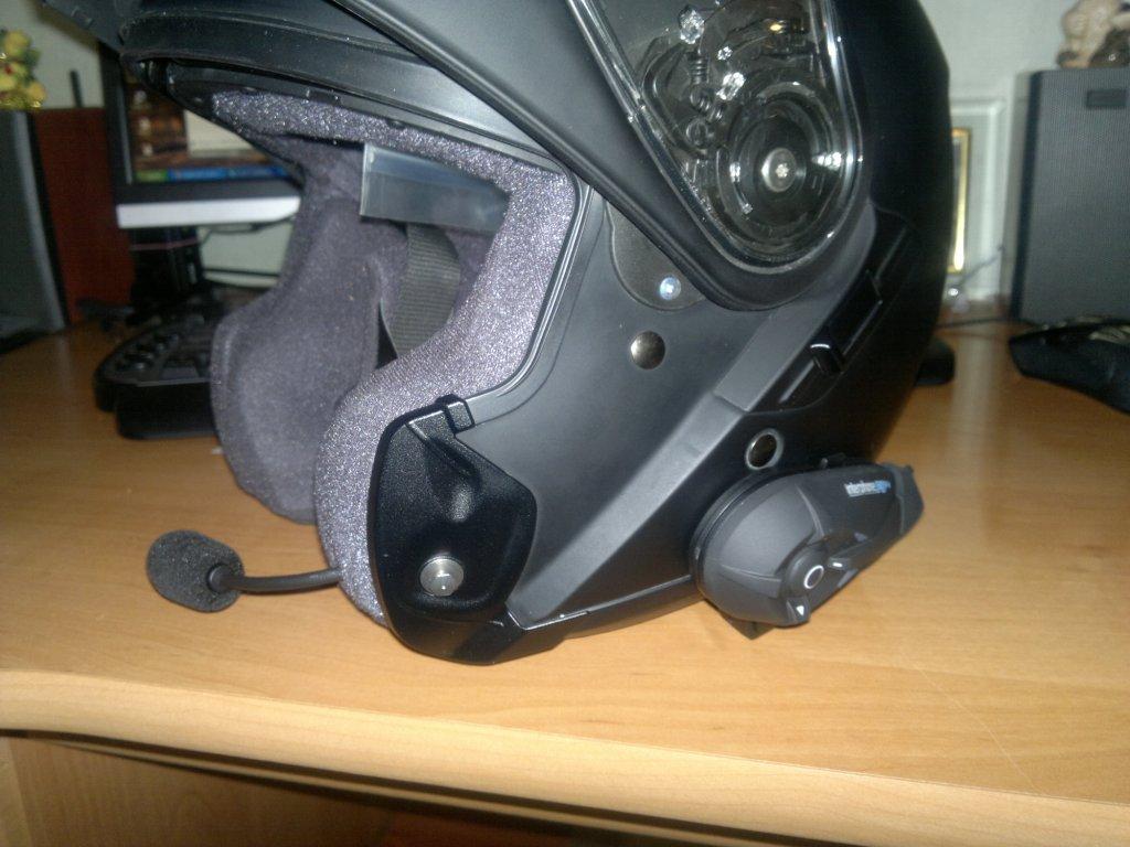

В сезоне 2013 я решил вернуться к интегралам и купил новый шлем. Встал вопрос о новой гарнитуре. Требования к гарнитуре были следующие – легкость монтажа, компактные размеры, современные технологии (Bluetooth 3), возможность управлением плеером (перемотка, пауза и т.п.), четкое голосовое управление, высокая громкость и хорошее качество аудио (насколько это возможно в шлеме), широкие коммуникационные возможности (полноценный интерком на 4 персоны, одновременное подключение нескольких гаджетов, возможность расширения системы для управлением радиостанцией). Поиск оказался удачным. Вчера я получил то, что искал.
Непонятное беспокойство охватило меня и не отпускало. В 12 ночи я не выдержал и решил « посчупать и пасмартеть» гарнитуру:
Наши руки не для скуки – решил инсталлировать гарнитуру в новую каску.
В коробке, помимо самой гарнитуры были:
1. Отдельная батарейка гарнитуры (забыл сфоткать).
2. Два микрофона (проводной, для интегралов / на гибкой штанге для модуляров и открытых шлемов). Видны на первой и второй фотографии.
3. Установочный комплект
4. Зарядное устройство от ботовой сети мотоцикла и USB-micro USB шнур (фоток нет).
Начали – разбираю шлем
Снимаю козырек и визор, чтобы не мешали.
Потом демонтировал внутренние щечки.
Описывать и фотографировать процесс не стал, так как шлемы у всех разные.
Попутно решил вытащить всю, внутреннюю, обивку шлема. Был приятно удивлен, что шлем сделан в Ипонии.
В связи с компактными размерами гарнитуры решил крепить ее на 2-х сторонний скотч 3М (идет в комплекте, два штука). Выбрал место крепления и начал подготовку к установке:
Приступил к сборке шлема и гарнитуры. Фотографировать не стал, так как все зависит от конкретного шлема. При необходимости могу зафотать.
Проводной микрофон приклеил у самого рта, чуть левее вентиляционного отверстия. Громкоговорители установил под обивку каждой щечки. У мой модели шлема удачная конструкция щечек и громкоговорители стали прямо напротив моих ушей. Возможны иные варианты, нужно смотреть по месту и галаве :D. Отдельный источник питания производитель гарнитуры рекомендует приклеить позади шлема. Хорошее решение, особенно учитывая, что корпус батареи покрыт светоотражающим составом – получаем дополнительный отражатель на шлеме. Я решил установить батарею скрытно и разместил ее внутри левой щечки. При необходимости всегда смогу установить батарею по рекомендации производителя.
Вот что получилось:
Время 1 час ночи, спать охота, работа вроде сделана хорошо…но где же результат? Решил протестировать систему. Коннект смрата (Os -ANDROID 4.1.2) и гарнитуры с полпинка. Запускаю плеер, что бы протестировать воспроизведение музыки. Йехаа – играет чисто, разборчиво. Начинаю увеличивать громкость – оказалось, что можно добавить еще 50%. На максимально громкости музыка звучит очень громко, на грани дискомфорта, при этом чисто, тракт не захлебывается, не трещит, не хрипит. В движении громкость быть увеличена системой автоматически еще больше. Переход по трекам, постановка / снятие паузы – легко и интуитивно понятно. Голосовое управление работает четко – звонки принимаются /отклоняются легко. Подцепил нави – работает без проблем. Соединил с 2-м экземпляром (брал для СКВО) – работает без проблем. Счастливый все убрал и пошел спать :D
В ближайшее время докупаю Bluetooth коммутатор для расширения коммуникационных возможностей системы – нужен для подключения и управления бортовой радиостанции. Данное решение развязывает мне руки в выборе радиостанции – подойдет любая, имеющая возможность подключения внешней гарнитуры и дистанционной кнопки PTT. О выборе радиостанции расскажу отдельно. Могу сразу сказать, что популярную MIDLAND G8 Bluetooth я отмел как имеющую массу недостатков (для меня).
Впереди полевые тестирования системы, а пока я все упаковал и убрал с глаз долой.

У него в комплекте два микрофона, на штанге и на проводе? Если в комплекте вторая держалка для второго шлема?
И что, с практической точки зрения дает доп. аккумулятор?
Микрофона 2 - на проводе и на штанге.
Нет, второго установочного комплекта нет. Можно докупить отдельно - состоит из монтажного комплетка, комплекта громкоговорителей
Это не доп аккумулятор, а выносной, позволивший минимизировать размеры гарнитуры. При необходимости можно будет вкрячить батарейку большей емкости.

Пля, расширьте плиз атвет, то есть там есть углубления под наушники? ( в арай)
Вот ты капризный - много, мала :D
Все есть, можно легко инсталлировать динамики диаметром до 30 мм. Без паяльника и утюга. Если траблы с руками могу помочь с инсталляцией.
