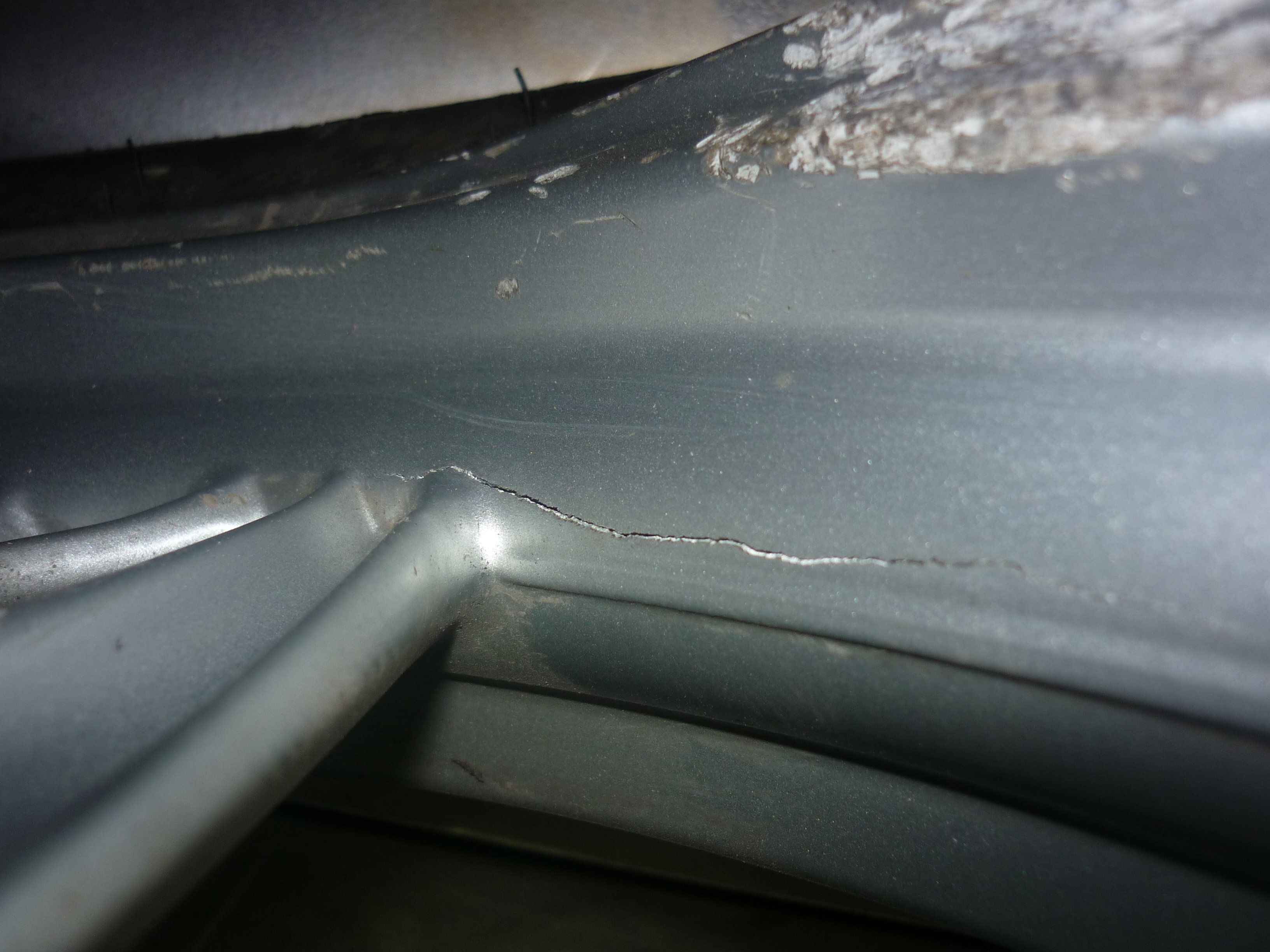

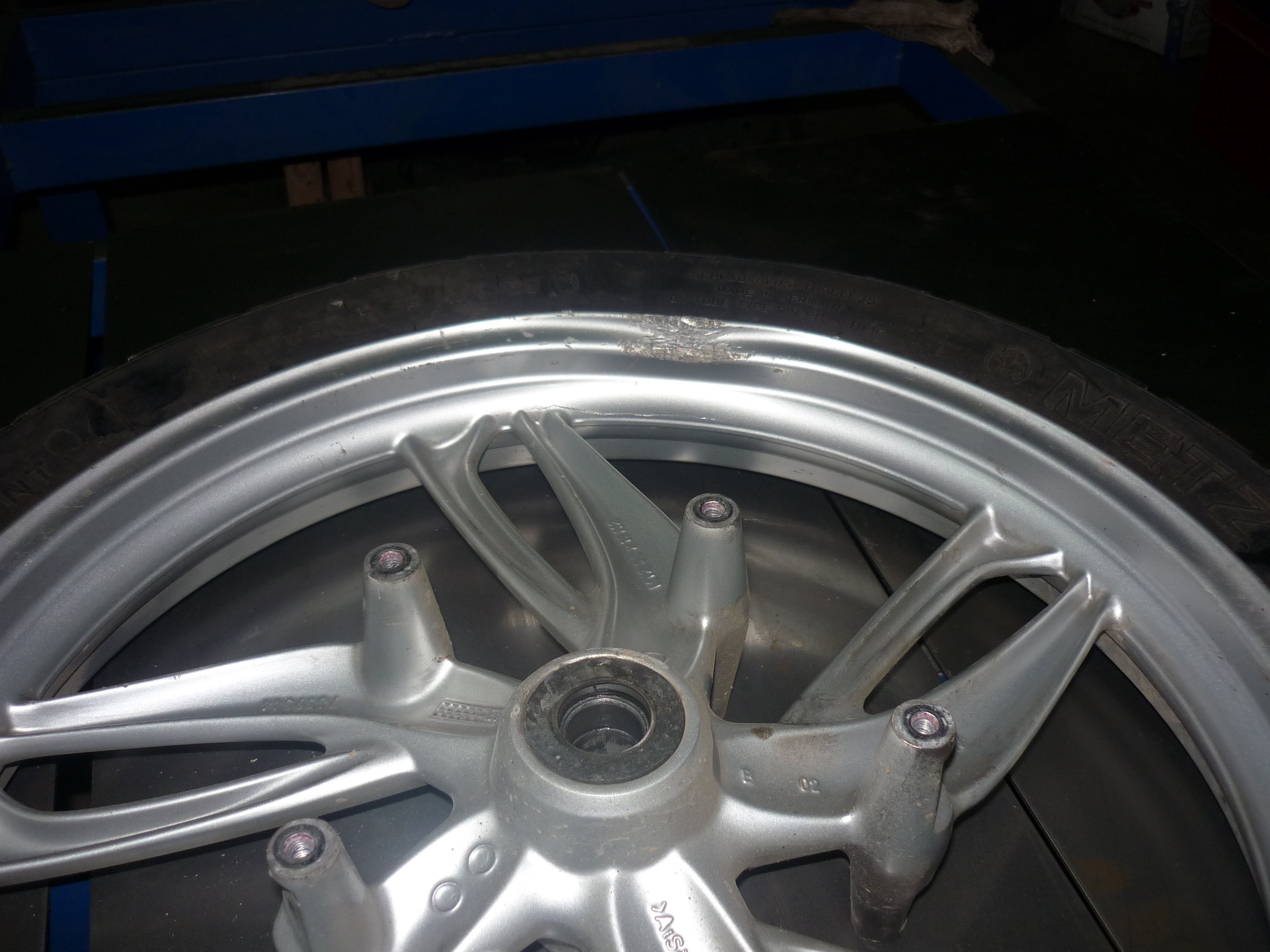

Доброго времени суток . есть у кого опыт востановления диска или не стоит судьбу испытывать?

В такой истории смысла нет его восстанавливать. И не безопастно и геморойно. Ну заделаешь ты порыв этот, а если травить в дороге начнет. Я б не заморачивался.

Возни тысяч на 5 (по нашим ценам), а вот безопасность в дальнейшей эксплуатации отсутствует. Можно сделать и оставить на экстренный случай.

Вмятины лечили мне этой осенью,
а вот трещину делать смысла нет.
Менять диск.
Не пишите человеку ерунды! По какой причине нет смысла? Трещина-то продольная, а не поперечная. Ваше фетишное отношение к GS-у не является залогом здравого мышления. Автомобильные диски сплошь и рядом варят и ездят!
Был хозяином такой точно, продольной трещины и вмятин обода с двух сторон от трещины (влетел в открытый люк ~100-120км/ч, заднее тоже помял но без трещины). Диски прокатали, трещину заварили аргоном изнутри. накатал уже около 10000км. В их числе поездка по Грузии и бездорожье в Сванетии http://bmwclubmoto.ru/showthread.php/5745-Украина-Россия-Грузия-Турция
У меня есть опыт езды на заваренном диске на внедорожнике, когда в Изюме, выезжая с заправки лопнул недавно заваренный диск и колесо спустило мгновенно. Боюсь представить,если бы это случилось на скорости. А здесь переднее колесо мотоцикла... Менять и не играть в рулетку.

Заварить можно что угодно!
ВОпрос в следующем, в реальности на работы по этому диску уйдет 5 тысяч рублей. Одно место будет сжиматься при каждой ямке на посследующей езде. Трещина достаточно длинная, вмятина совсем не простая. Мятый диск, мнется в дальнейшем легко, проверенно вуснопахнущим котом)))
Не стоит рисковать и искать себе переживания. Лучше поискать ему замену, пускай даже и не новую, но поискать.

Хорошо, логически объясните не возможность ремонта. У вас какое образование, надеюсь техническое высшее с курсом теормеха и сопромата?
Трещина продольная, не нагруженная. Место сопряжения обода со спицей не нарушено. Заваривается без ослабления конструкции колёсного диска.
Количество сварных швов на раме мотоцикла что-то не смутило или она у вас цельнолитая? :)
там только помимо аргона, еще и загнут обод... а ещё на 100% там яйцо или "8"!!! а его ведь и красить ещё надо!!!
понятно, что делается всё, но с таким букетом... экономической целесообразности "0"
