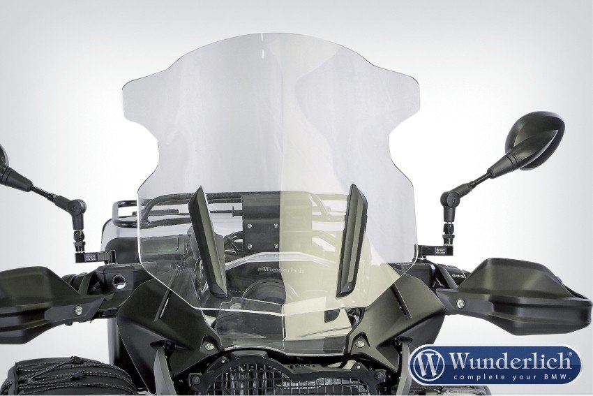

А как с этим стеклом на бездорожье? При выворачивании руля в крайние положения зеркала не упираются в стекло?
Ну на конкретном бездорожье не испытывал. На Шаумяне опускал в самое нижнее положение - было нормально (но штатное при такой ситуации конечно лучше). Чтобы стало хорошо, нужно поставить Вундеровское доп.крепление (слево). Вот такое http://www.wunderlich.de/shop/de/wunderlich-scheibenverstarkung.html
При повороте руля влево, при средней высоте и самой высокой - чуть чуть штатная защита рук касается стекла, но не критично. Вправо все ок! Но сразу скажу - для бе
