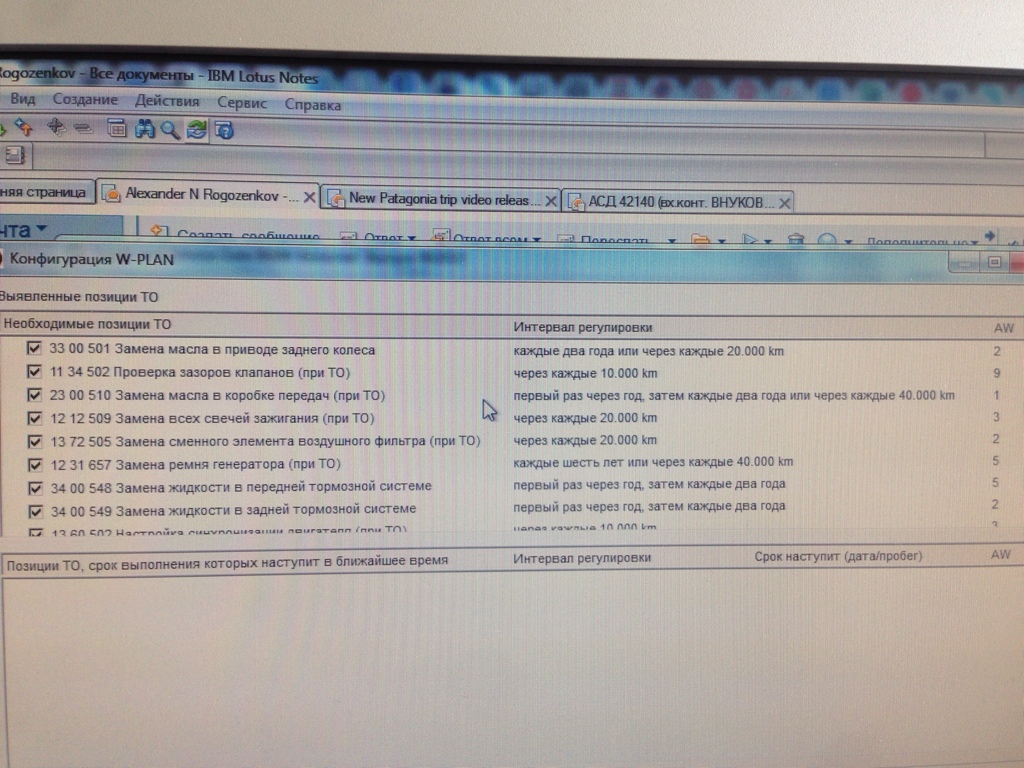

Ён_
9,542
По регламенту ремень меняется на то 60 000. У знакомого пробег за 100 перевалил, ремень не менял, все в порядке
Rsd для r1200gs 11' говорит, что каждые 40ткм либо каждые 6 лет!
Ну а как часто менять ремень каждый сам решает!
