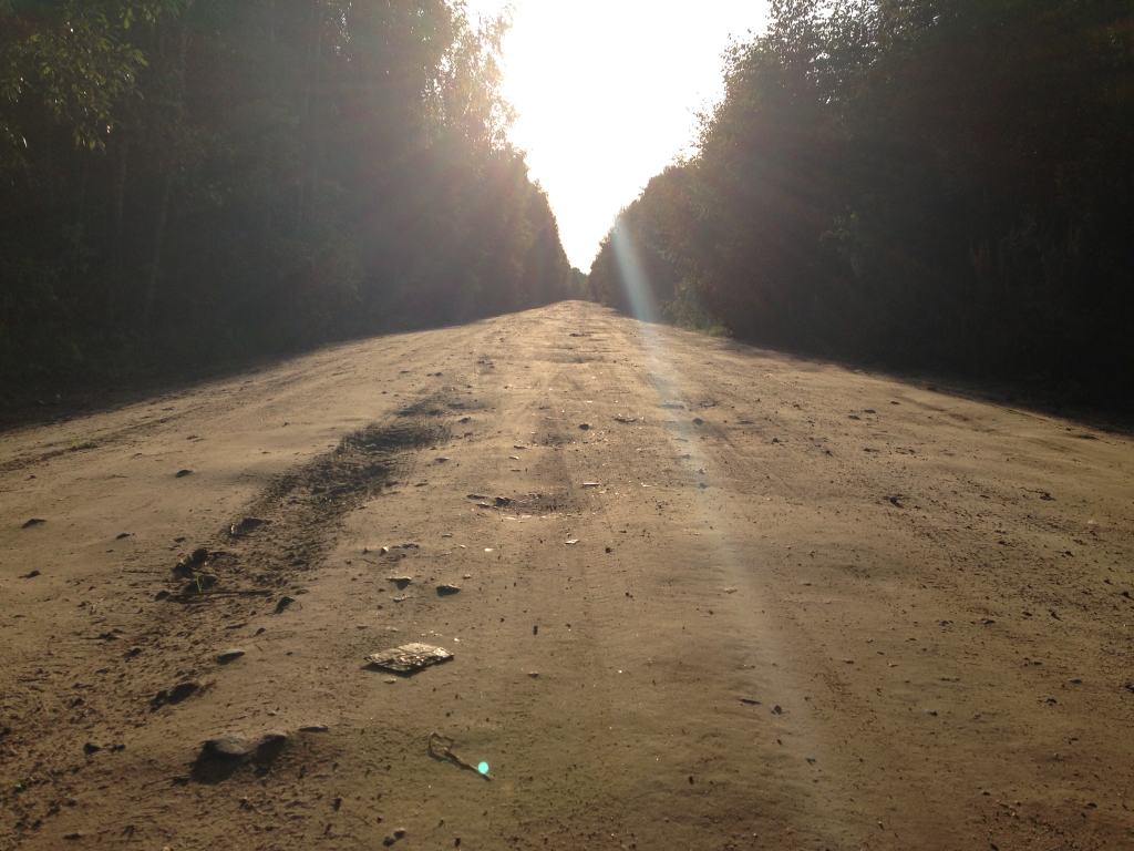

Зато как она едет по ухабам

Пот таким ухабам и КС проедет)
Согласен, то ли фотка не удачная, в смысле передачи крутизны ухабов, то ли место не правильное выбрал, но поверьте, обычные машины поэтой дороге не ездют, а все стоят в деревне километров 5 сзади)))

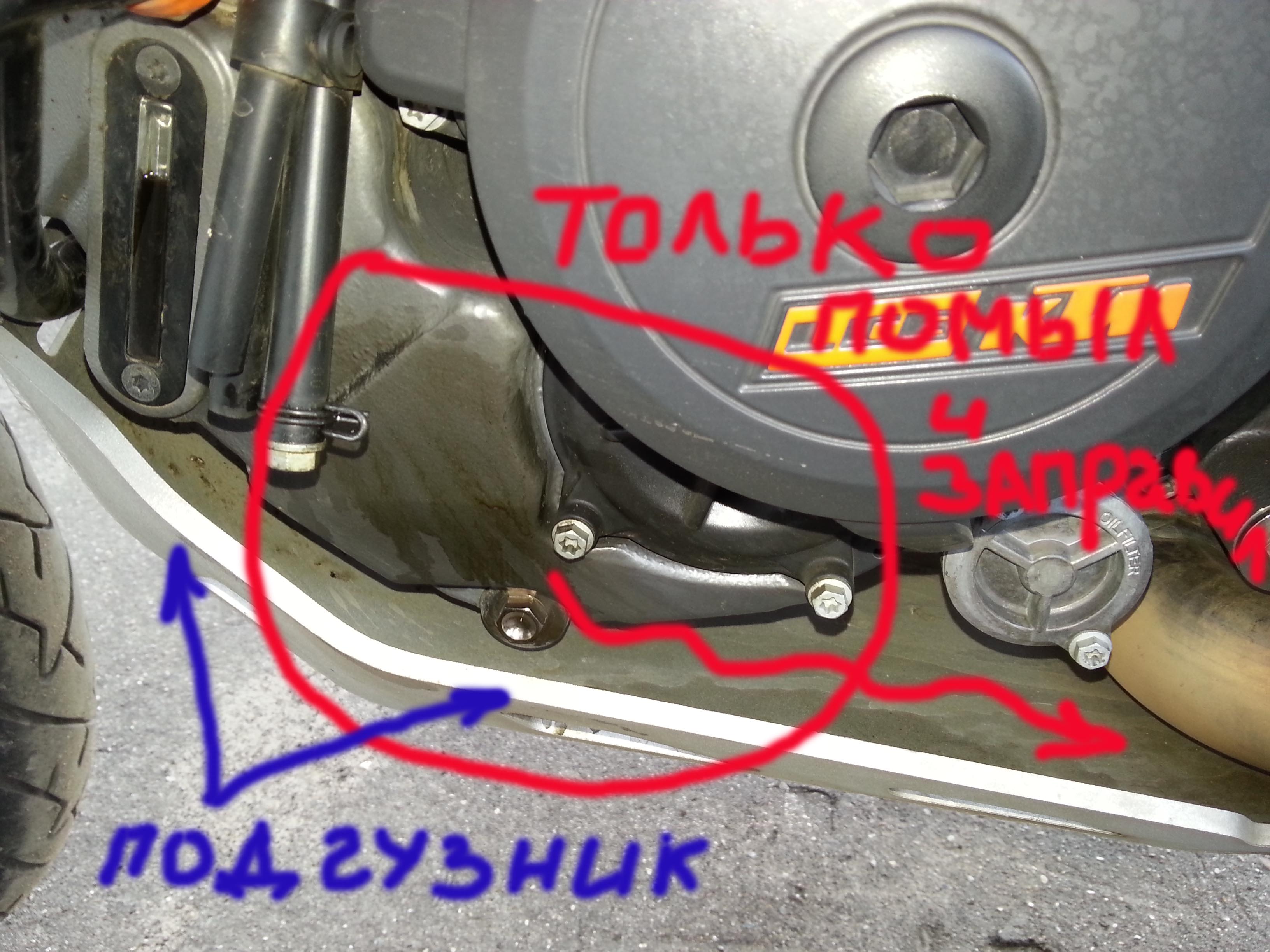

1. Подтекание топлива в районе конца дренажного шланга бензобака.
Естественно это не брак. Это конструктивная особенность. И эта особенность приводит брюхо мотора в непотребный вид сразу после заправки топливом. Т.е. помыл мот, высушил и смазал цепочку, поцеловал любимого, доехал до заправки, заправился. Отъехал и сразу обосрался. Причём не хочешь ездить чумазым, не тормози и не разгоняйся, иначе расплескается и вытечет. (см. фото)

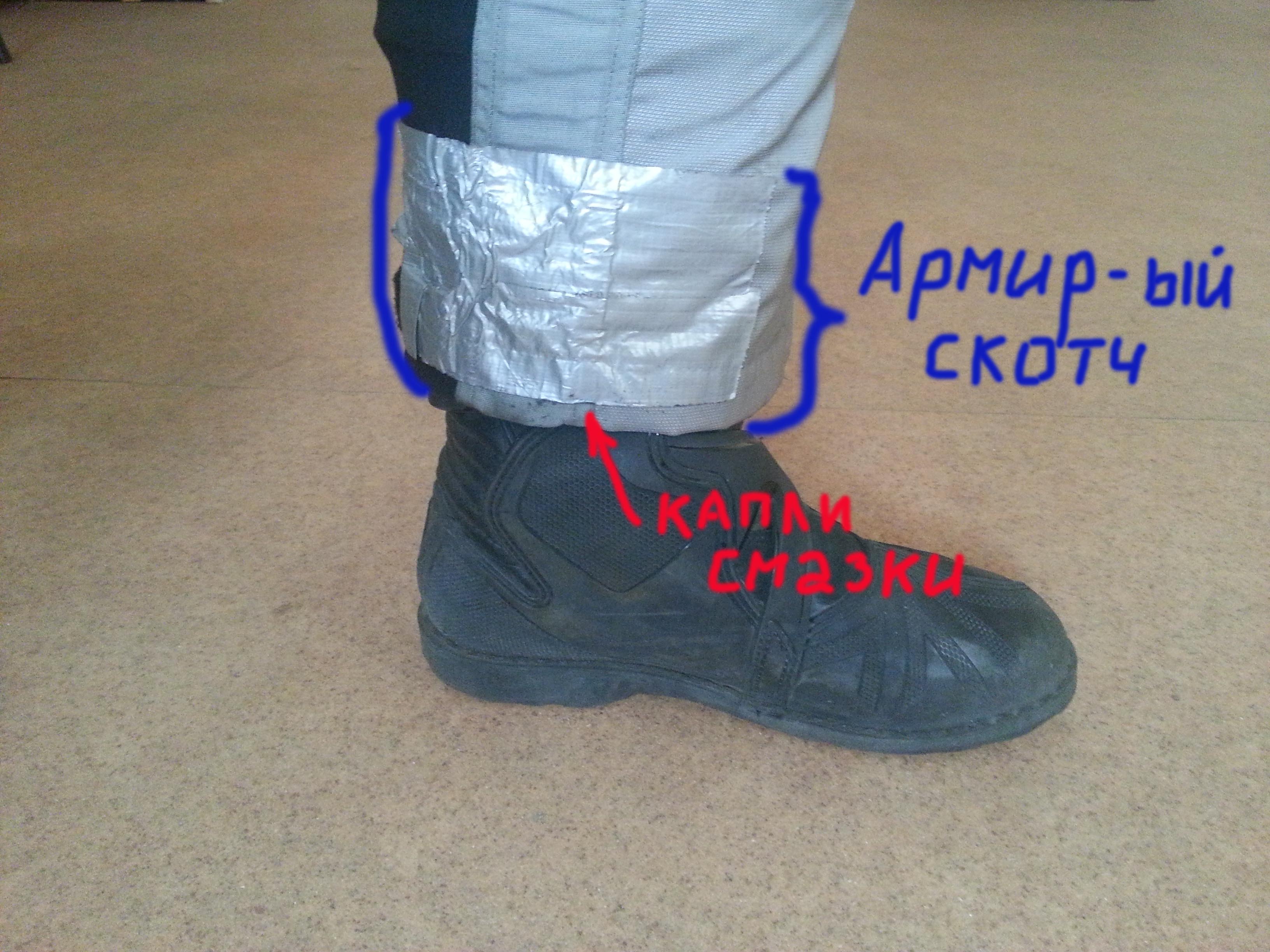

2. Загрязнение рамы и мотопортов смазкой для цепи.
Сразу не писал об этом, потому что продолжал исследования. В итоге как не смазывай, один хрен накидает смазку и на раму и на штаны. А если штаны светлые, то достаточно пары капель, чтобы дальше размазать это по парчине в чёрную какашку. Пока что идея лечения свелась к колхозу мотоштанов. (см. фото)

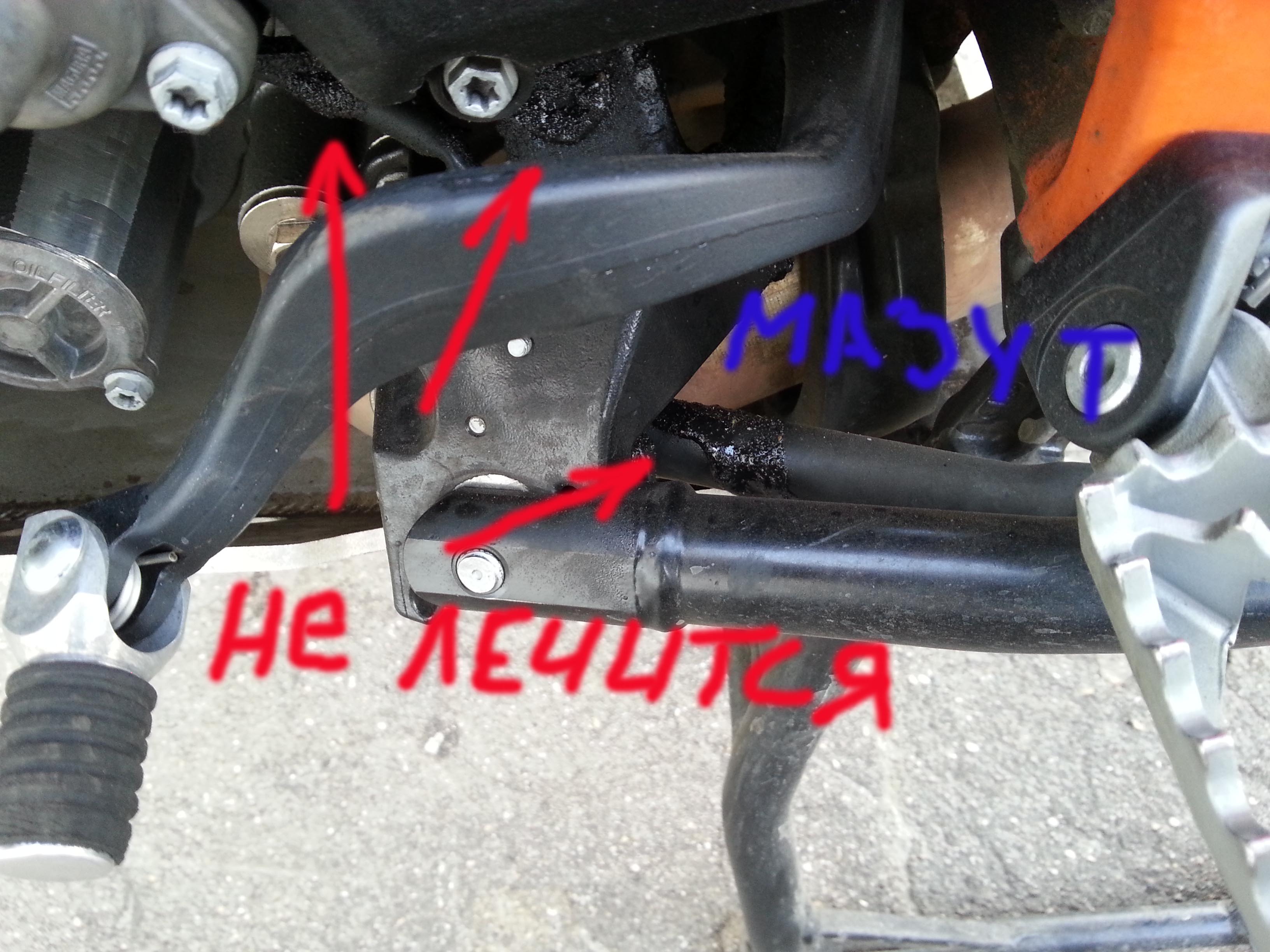

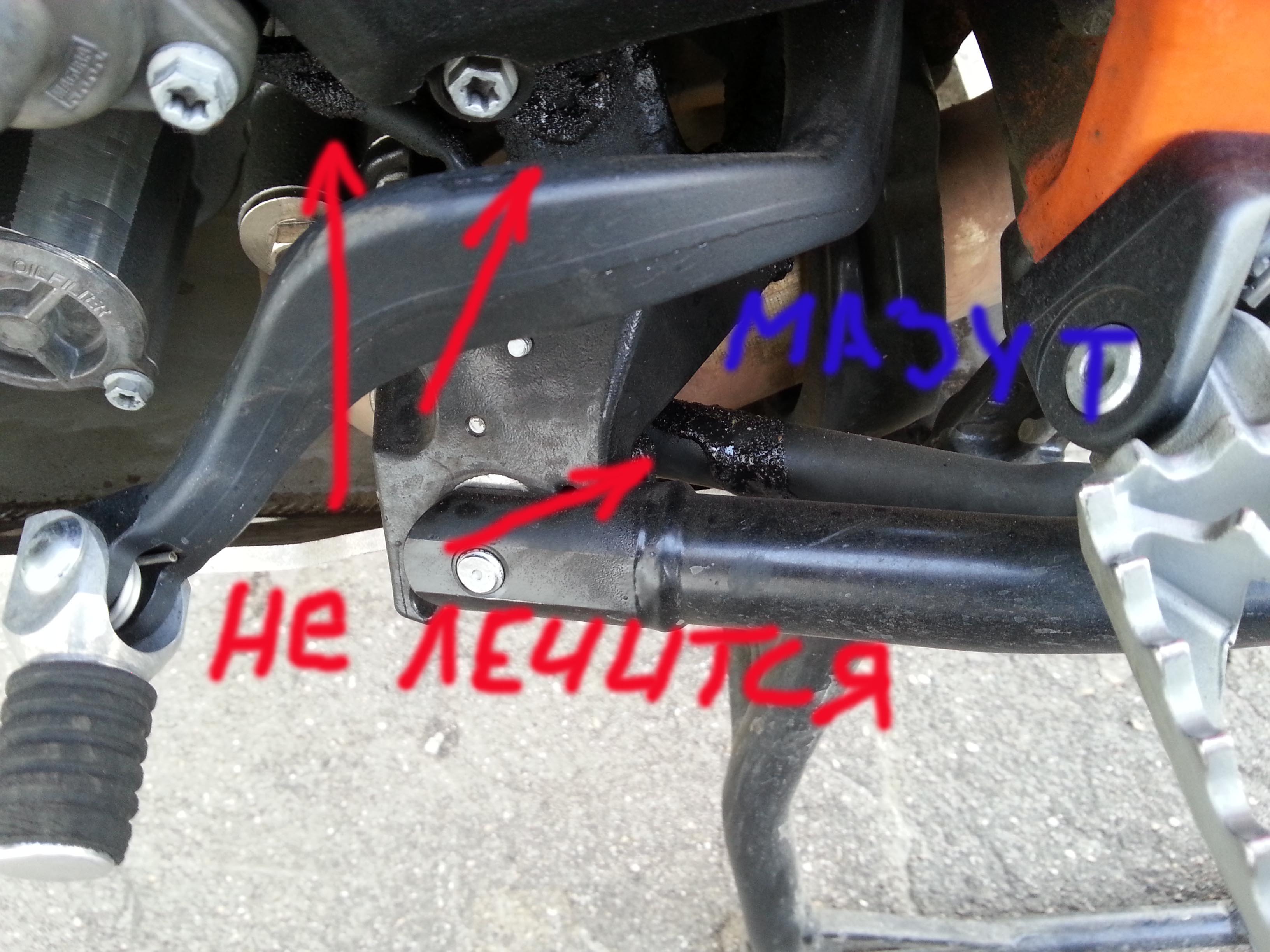

3. Отложения отработанной смазки на деталях мота в районе ведущей звезды.
Это просто мелочь. Никак не лечится кроме бензо и масло растворителей. (см. фото)

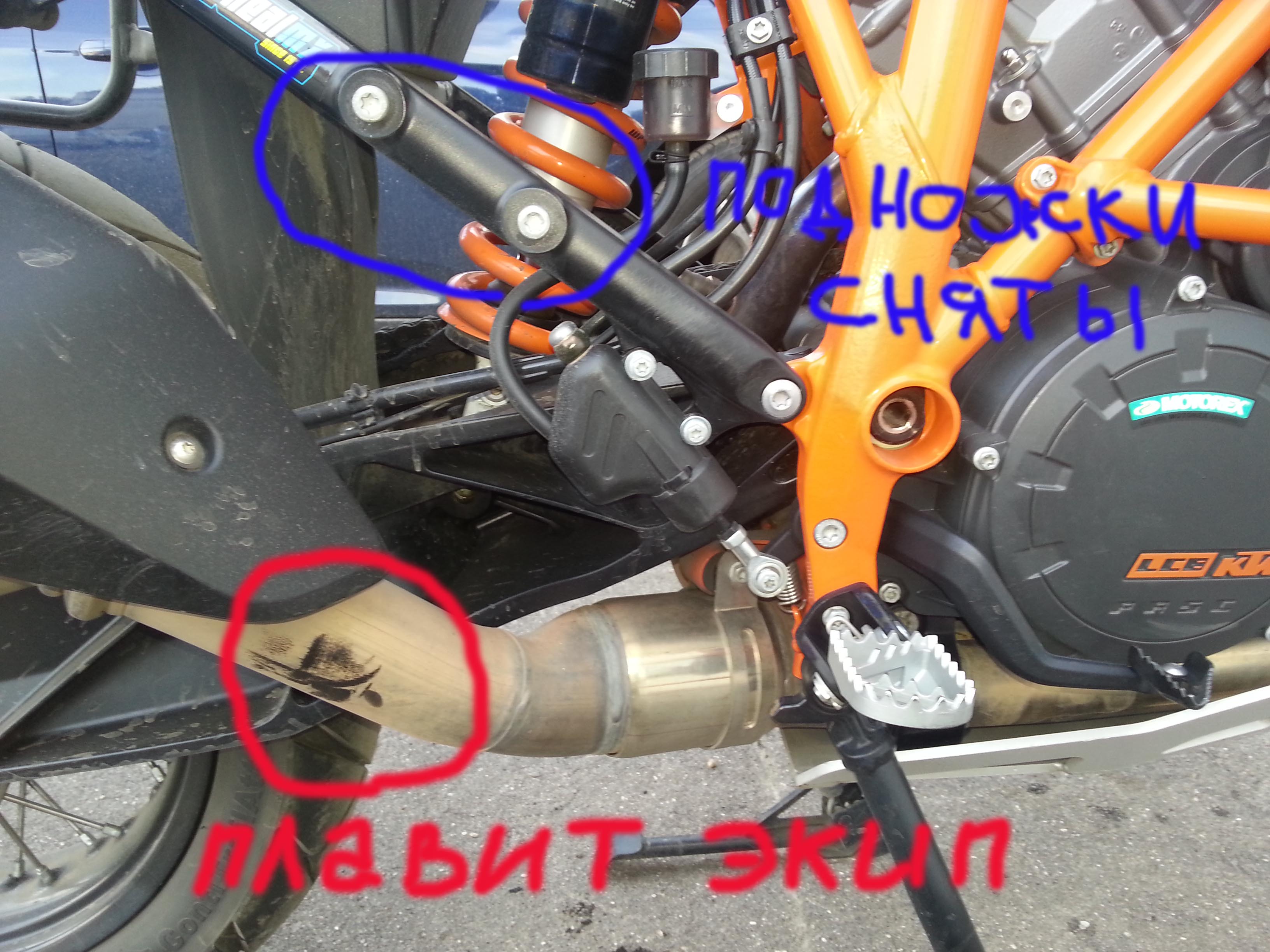

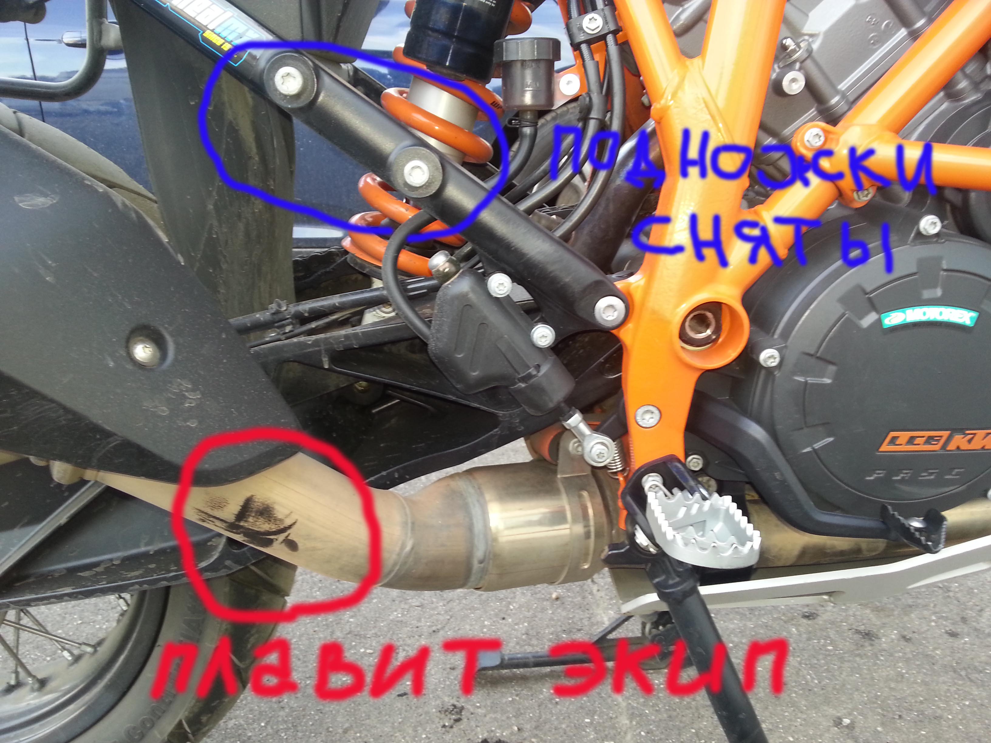

4. Открытая горячая часть выхлопной трубы.
При активном мотодвижении, а иным это движение и быть не может, периодический поджиг об трубу штанов и мотобот обеспечен. (см. фото)

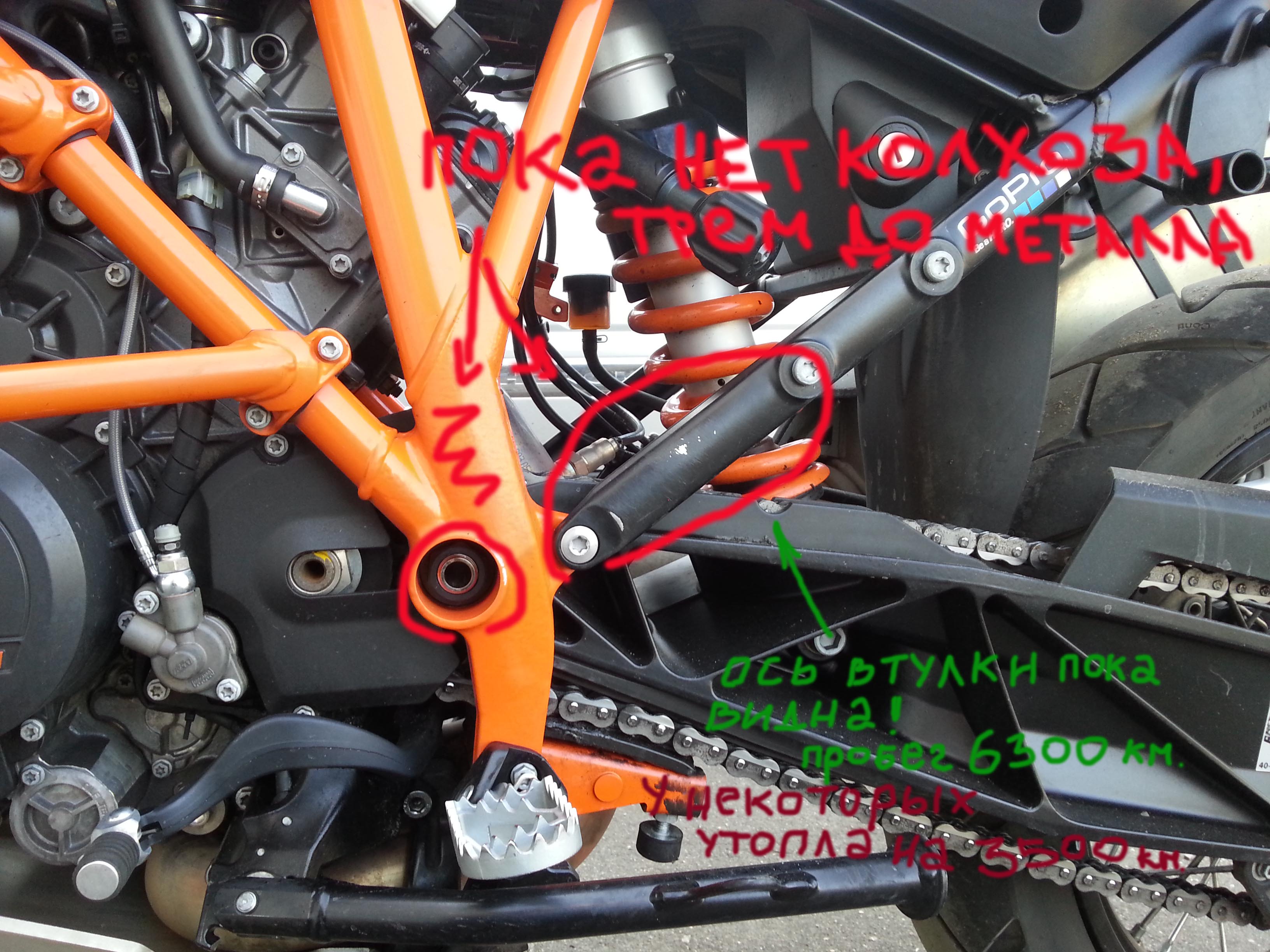

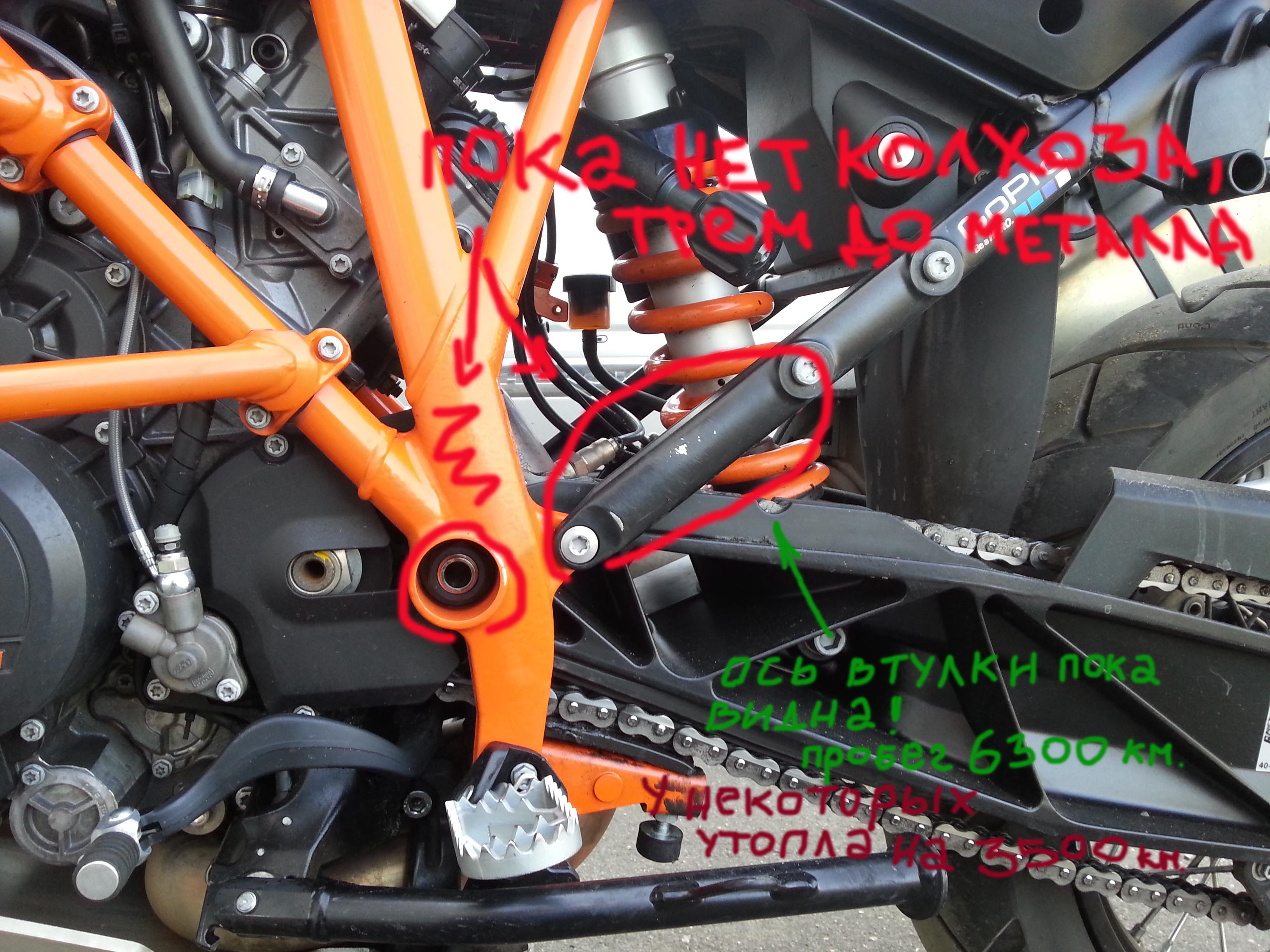

5. Незащищённые части рамы в районе сжимания мота ботинками.
Как следствие – истирание краски до металла. Надо искать тюниг на эти места или бомбить самопал к моту за 0,8 единицы. В итоге колхоза пока нет. Рама продолжает истираться.

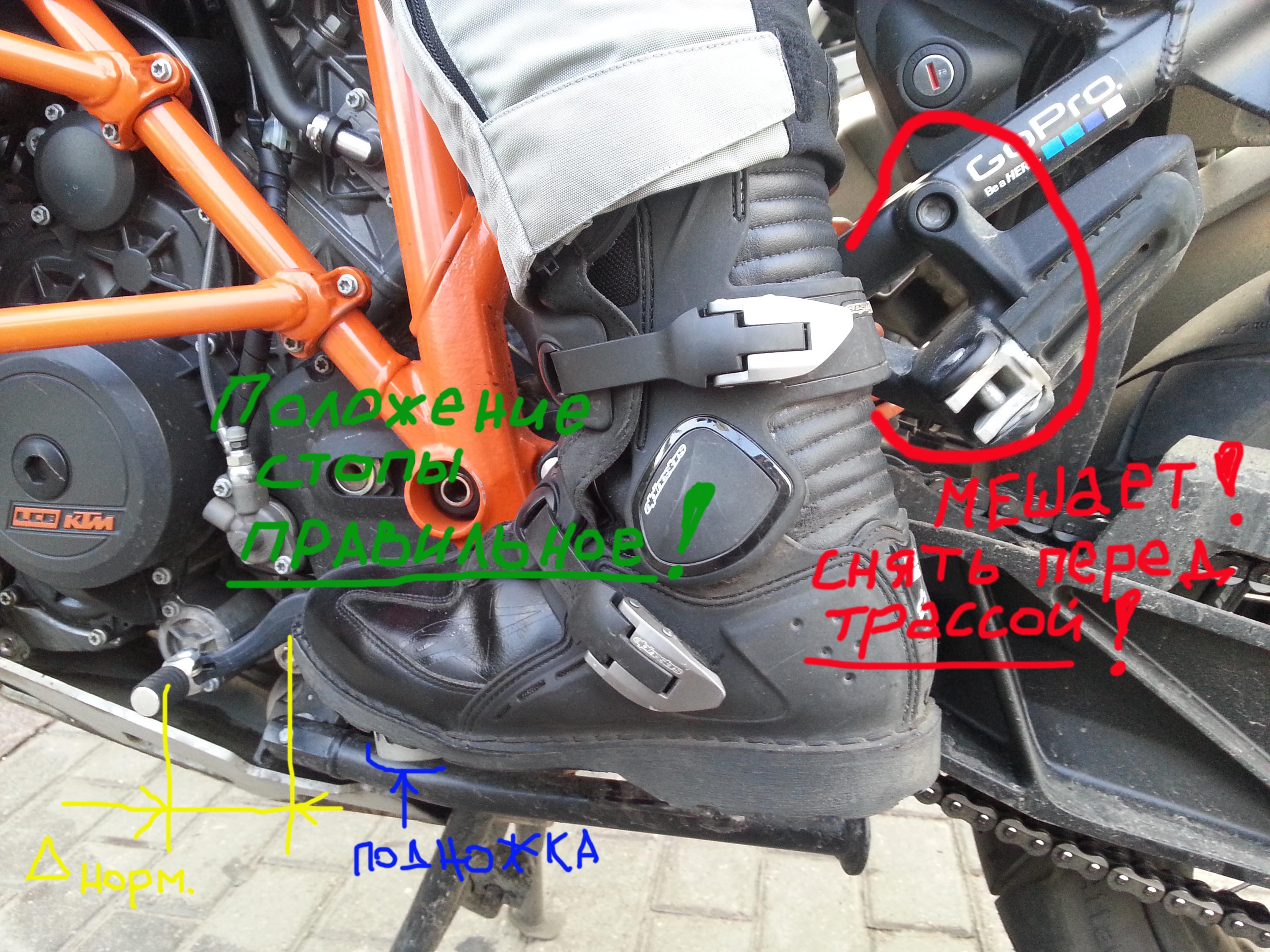

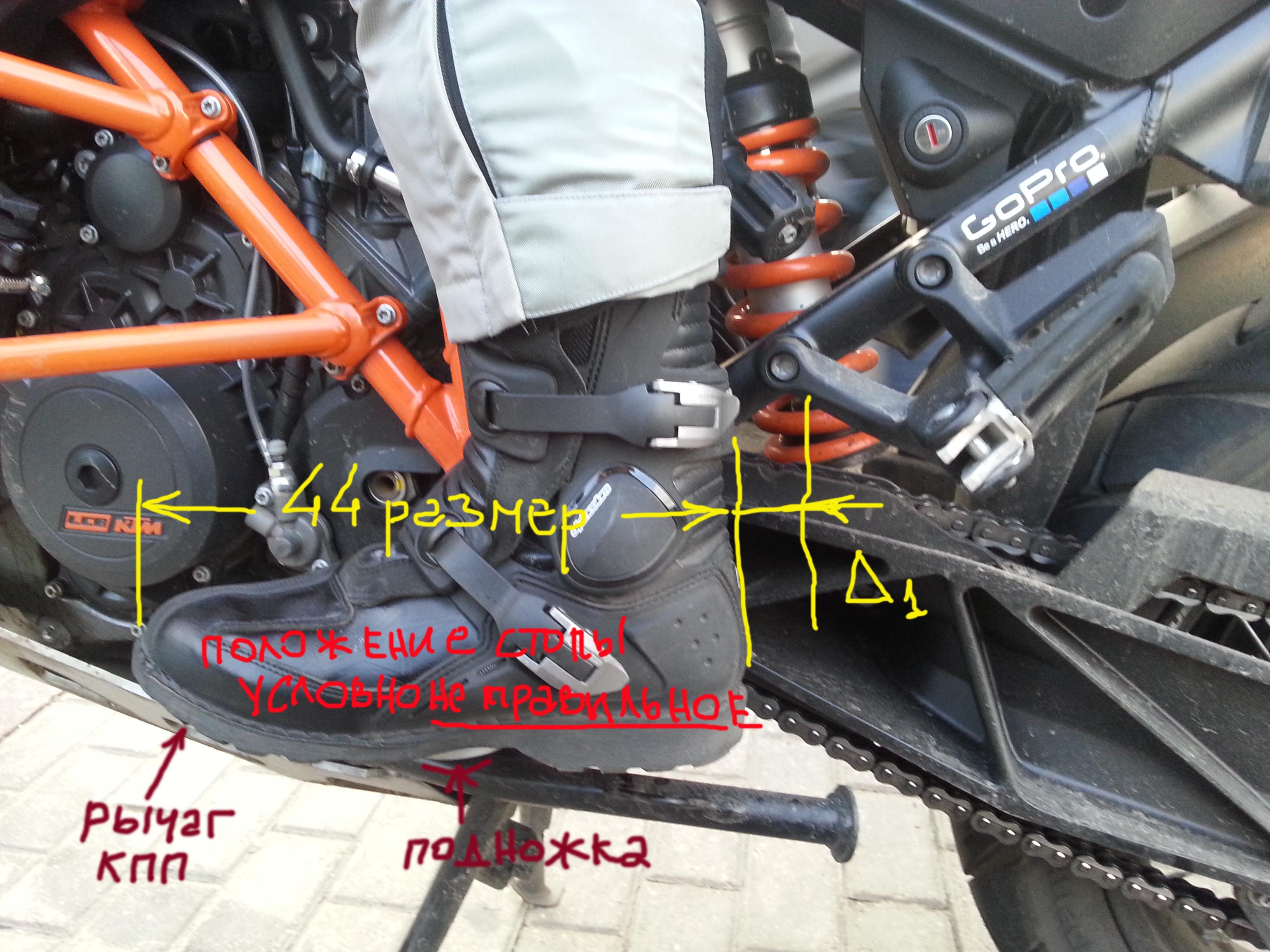

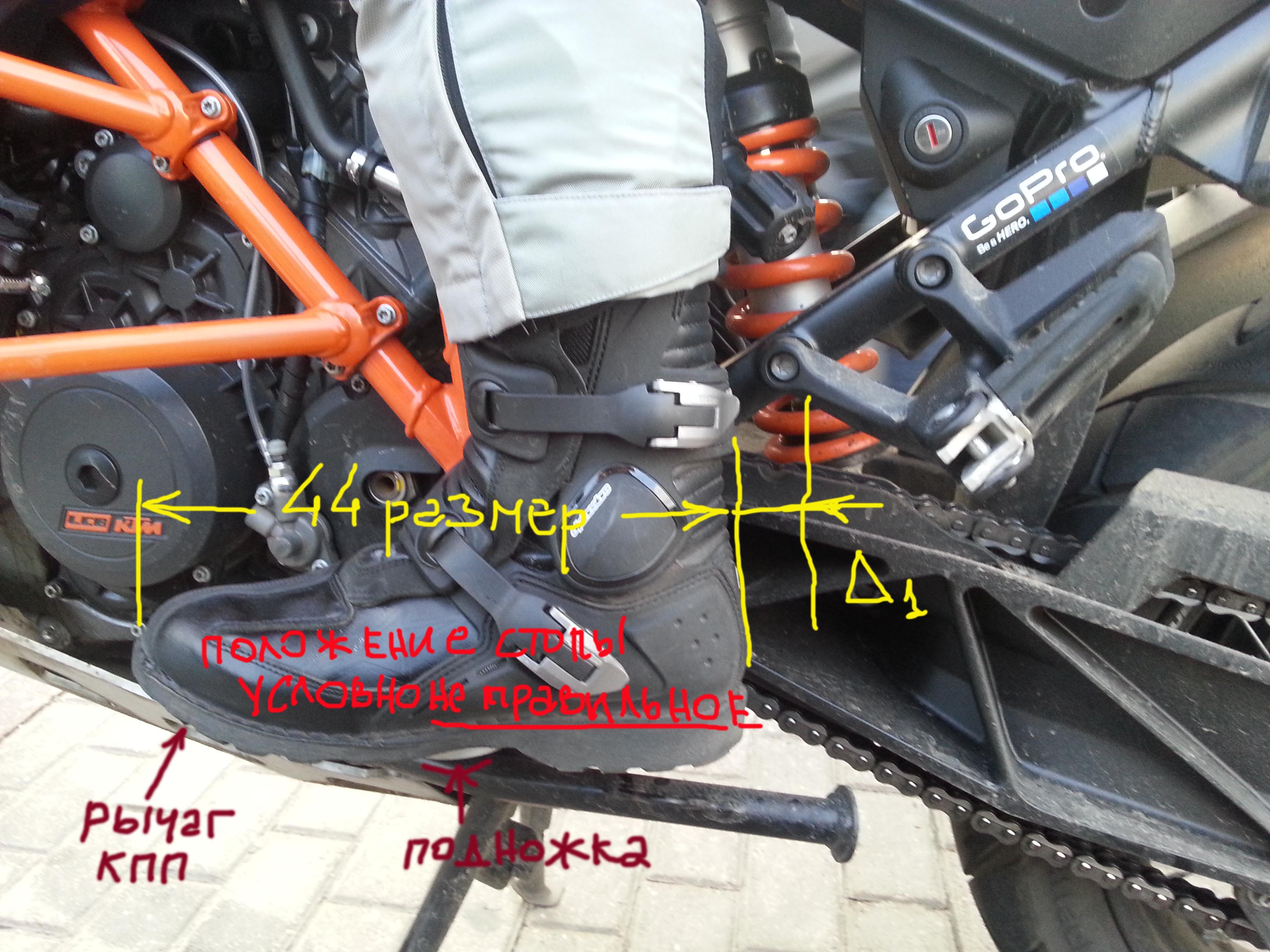

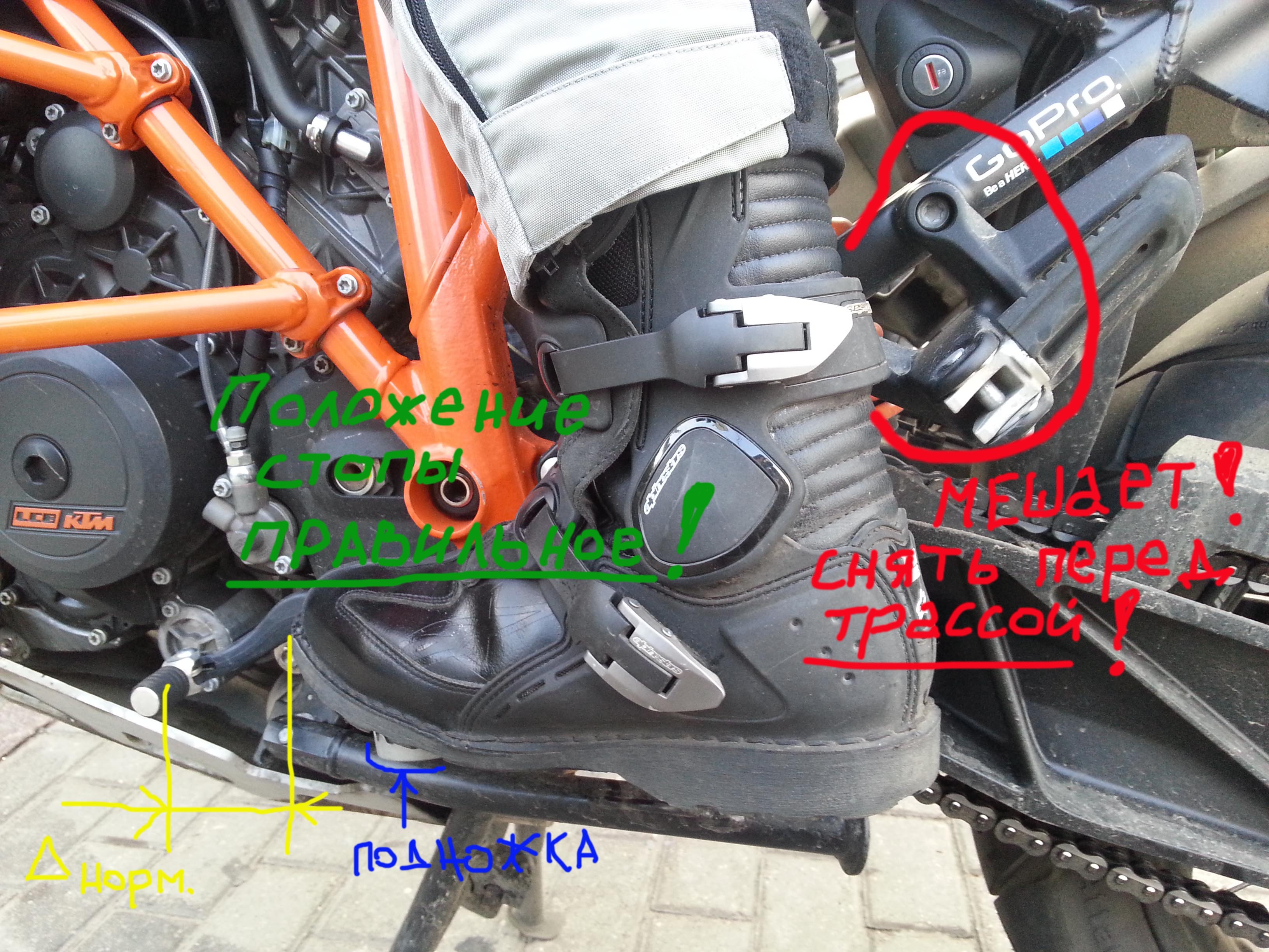

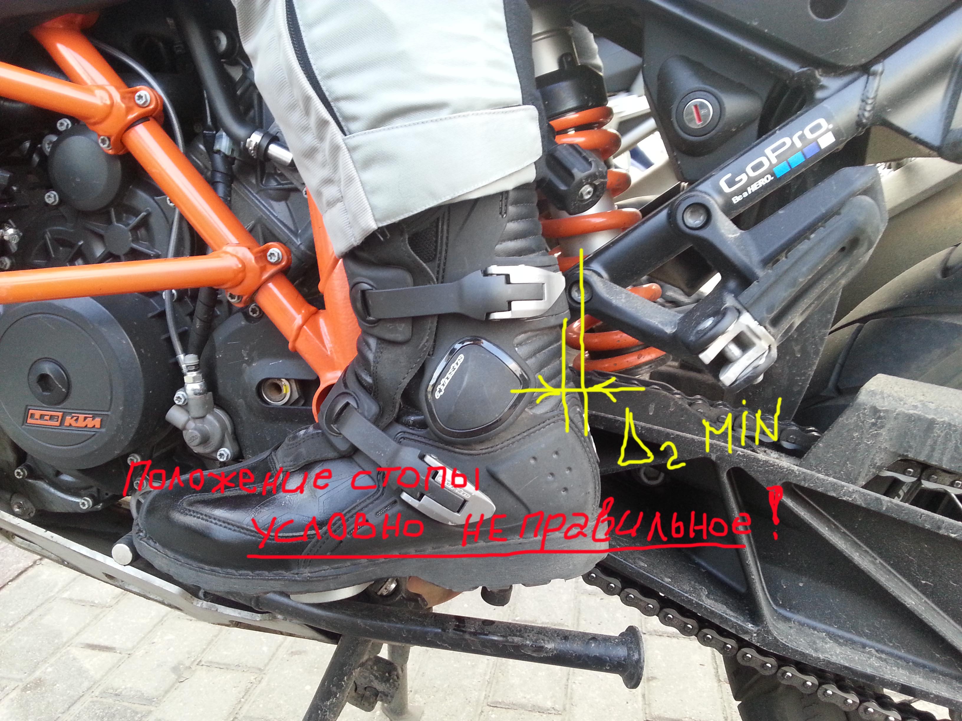

Отдельным пунктом выделяю интенсивную эксплуатацию на пересеченной местности.
Да, я понимаю, что до3,14здился уже! И мысленно валяюсь под грудой брошенных в меня камней, но…
ПуШай я сам не кроссмен. Пушай не умею ездить на мотоцикле. И всё же обратил внимание на следующее. Полагаю что пилотировать мот в условиях пересечённой местности стоит с применением кроссовых элементов в стиле управления. Отселе вывод однозначный: кронштейны подножек пассажира мешают пилотам с размером ног от 42 и выше. Фото прилагается. Ссылка на
