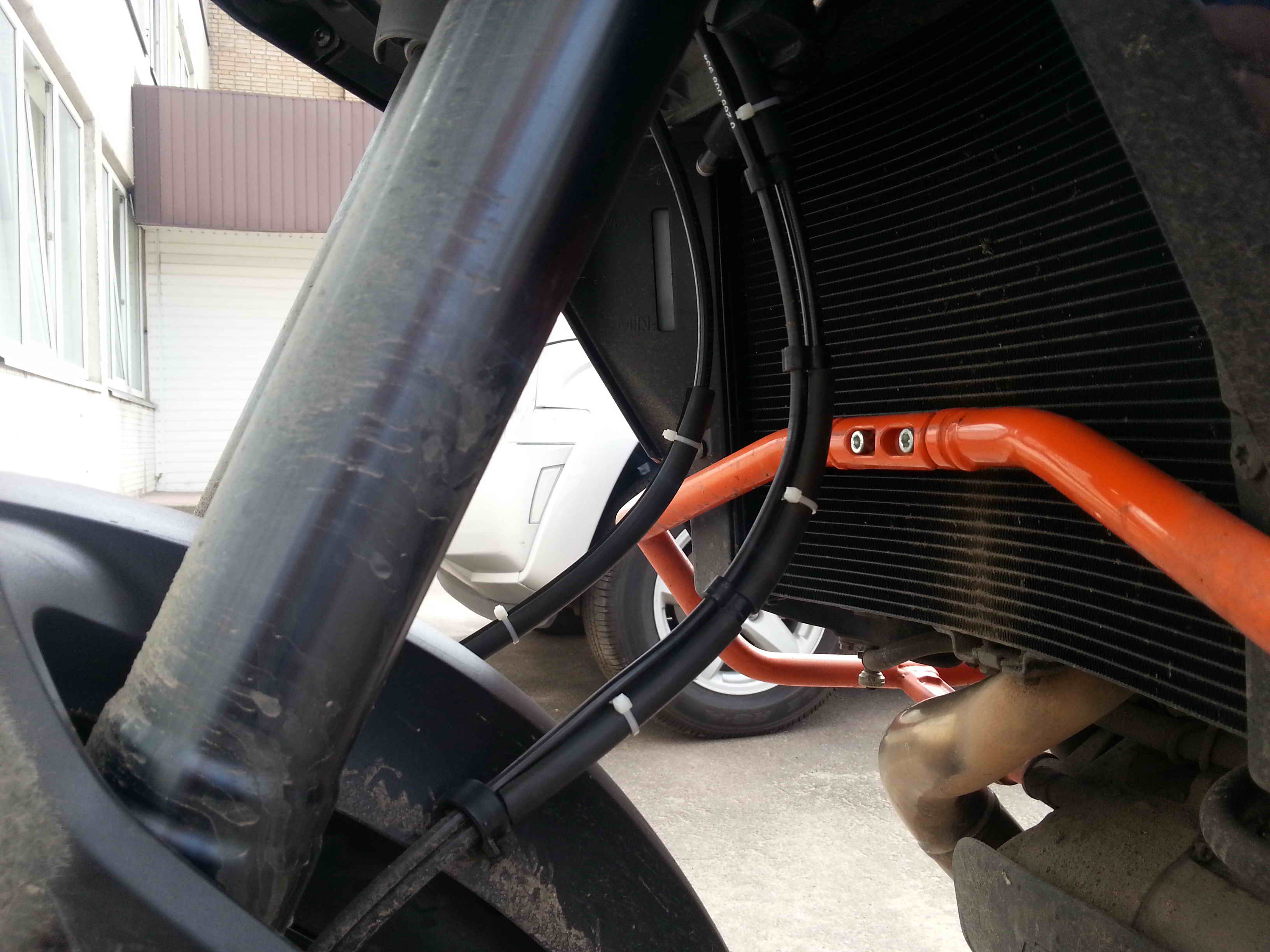

KTM колхозинг

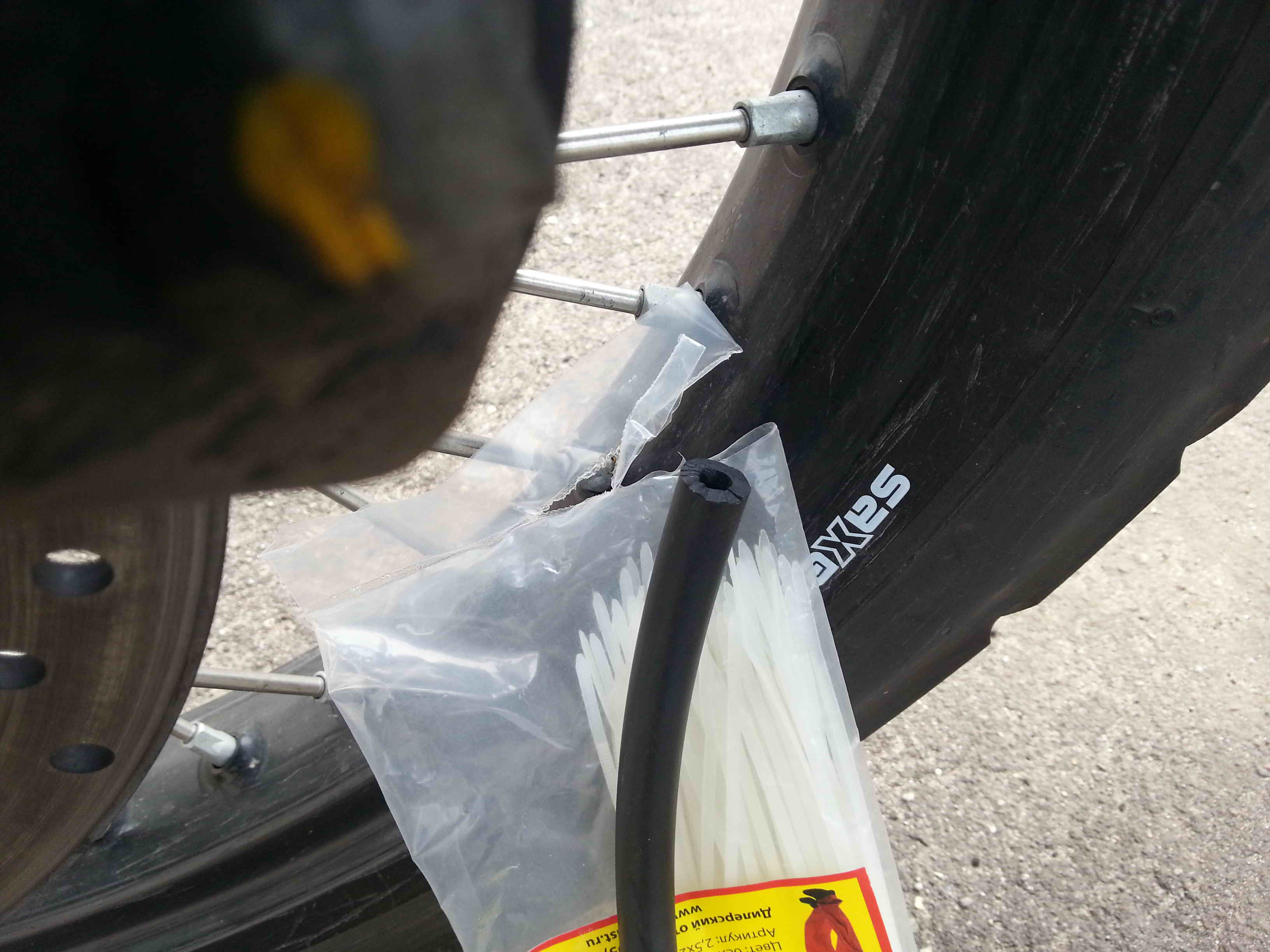

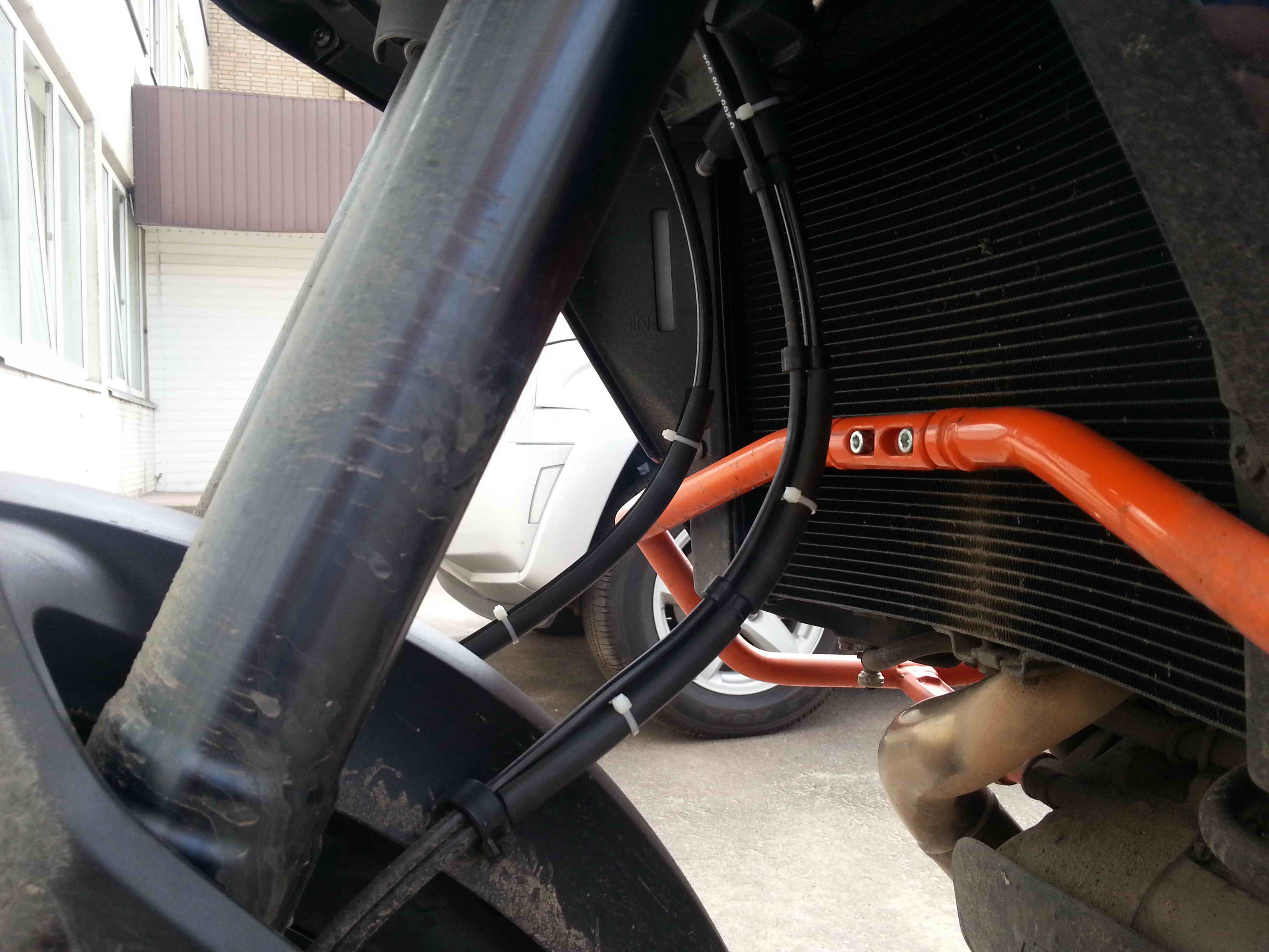

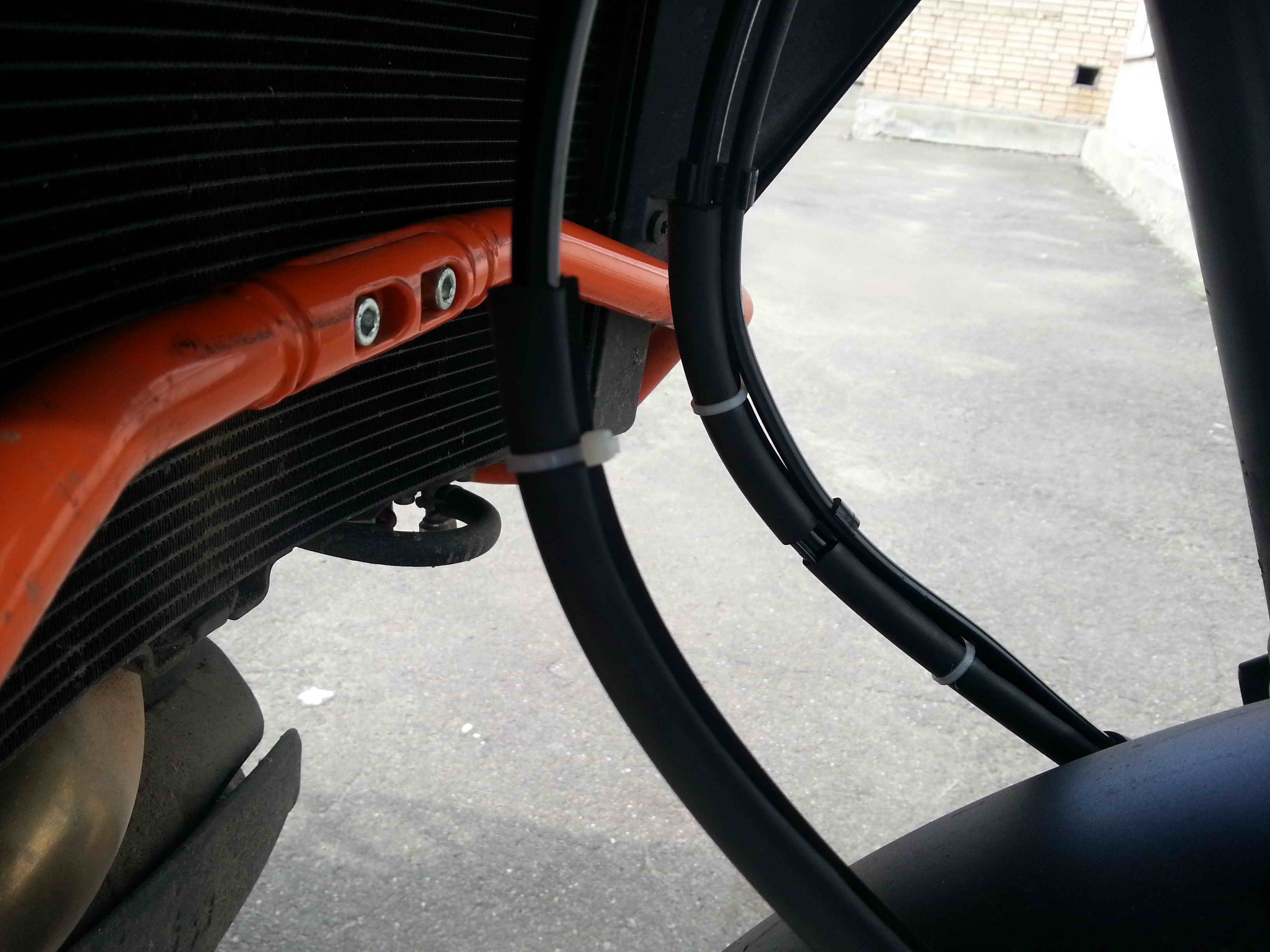

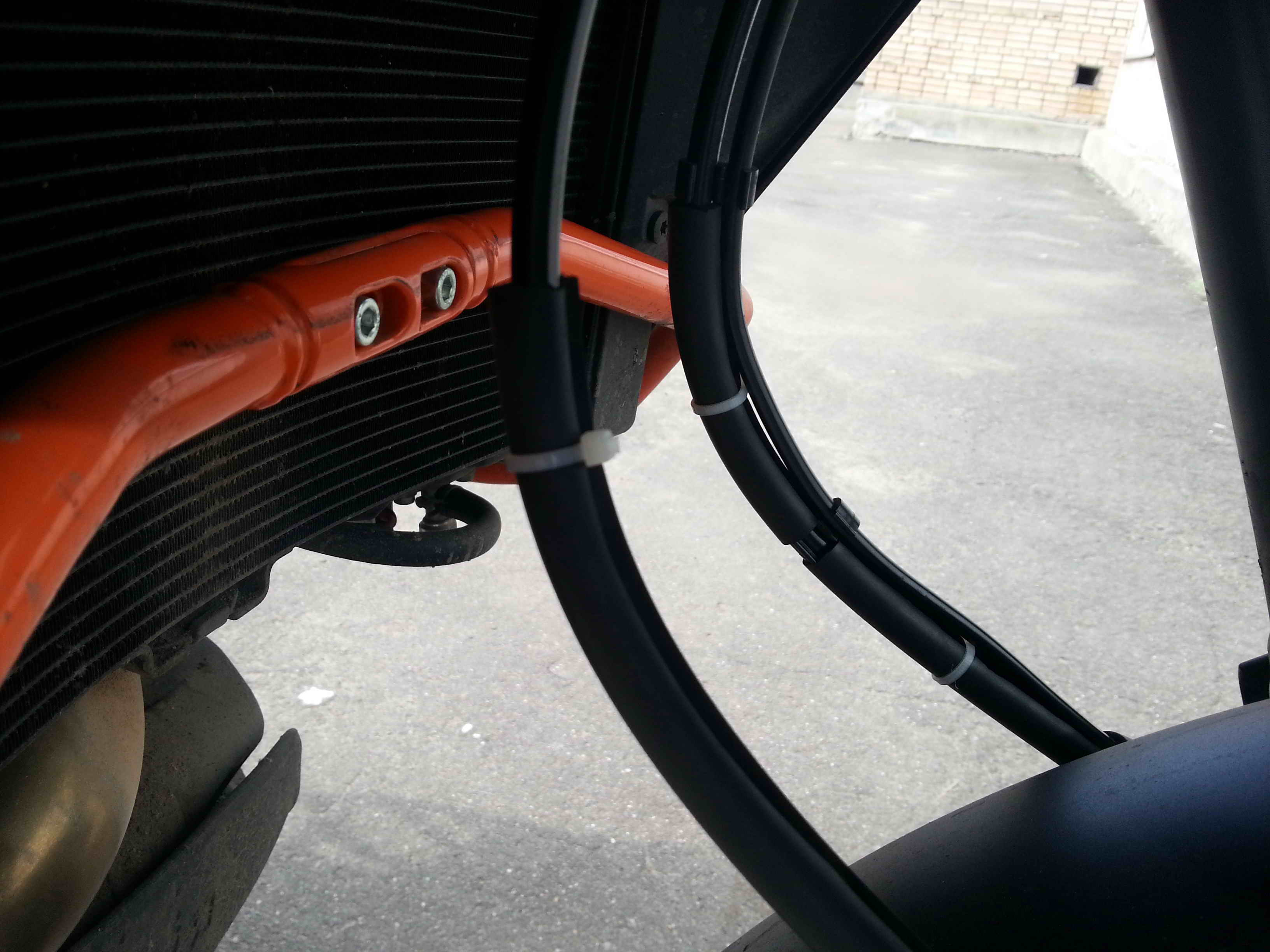

Мущщинэ Мотоциклист!
У вас между вилкой и радиатором соединяются защитные дуги поперечной трубкой. Так вот об нее трутся тормозные шланги. Там неплохо проложить резинку какуюнить или изоленту намотать.

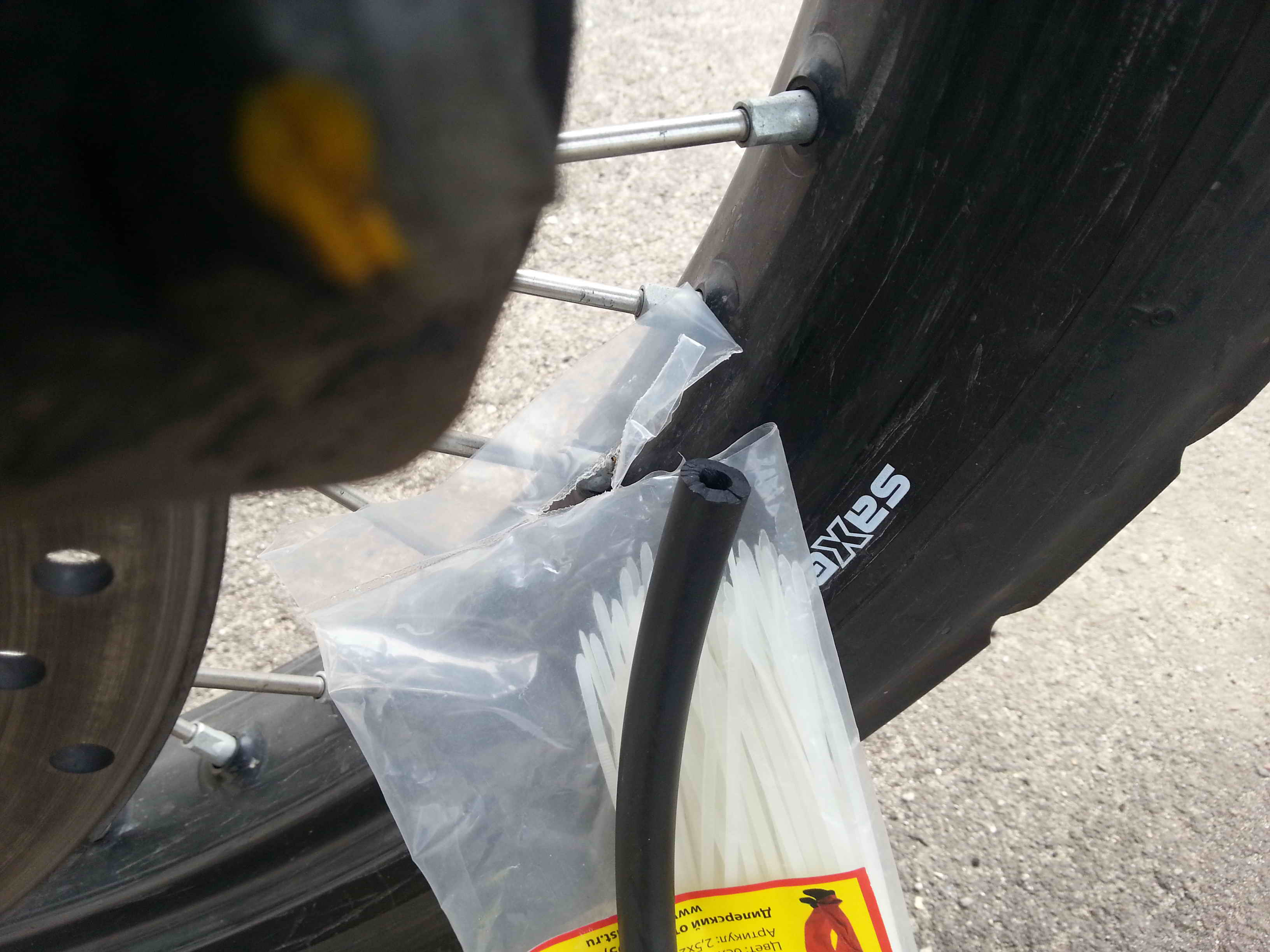

МуСчина! Глабодабрю за напоминание по трабле затирки тормозных кишок. Сразу сгонял к моту и порешал такой времянкой. Применена некая резиновая МБС трубка 11,5х3 с авторынка (осталась от прошлых затей) и пластиковые хомуты S2,5. На поперечну клети спецом не стал мотать изол, т.к. задача минимизировать трение гидротрубки, а не ВГП трубы. По наработке отпишусь, если чем-то не проканает.
