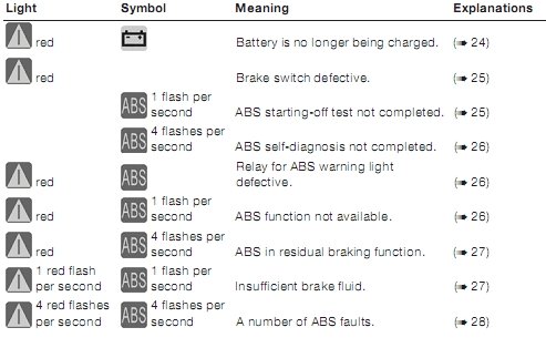

Для тех, кто на бронепоезде - тормоза не должны отказывать по причине отказа электроники.
Ошибка двигателя с тормозами никак не связана, считай правильно ошибку АБС, о ней должны сообщать два индикатора (!) и (ABS)в инструкции по эксплуатации написано что значёк - ошибка двигателя. Но я всё равно что-то не понимаю как это на тормоза повлиять может...

сейчас сижу мануал на русском ищу. Если кто знает - ссылочку киньте пжлст. Заранее благодарю.
