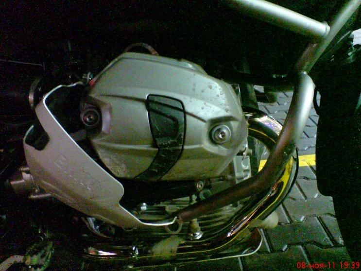

Скажите у вас есть чем варить аллюминий ?
Нужно приварить отломившееся ухо защитного кожуха головки блока.
Интересует цена вопроса. Менять крышку на новую не вижу смысла.

Алюминий варить не проблема. Проблема в том, что здесь сплав магний\алюминий.
Поскольку место не силовое, то можно попытаться.
