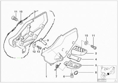

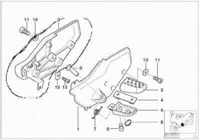

Здравствуйте, уважаемые форумчане! Нужна деталь 46 71 7 687 234, но есть одна проблема. Данная деталь имеет доп.элементы которые мне не нужны. Подскажите, пожалуйста, номер этой детали без доп.элементов. Фото детали прилагаю.

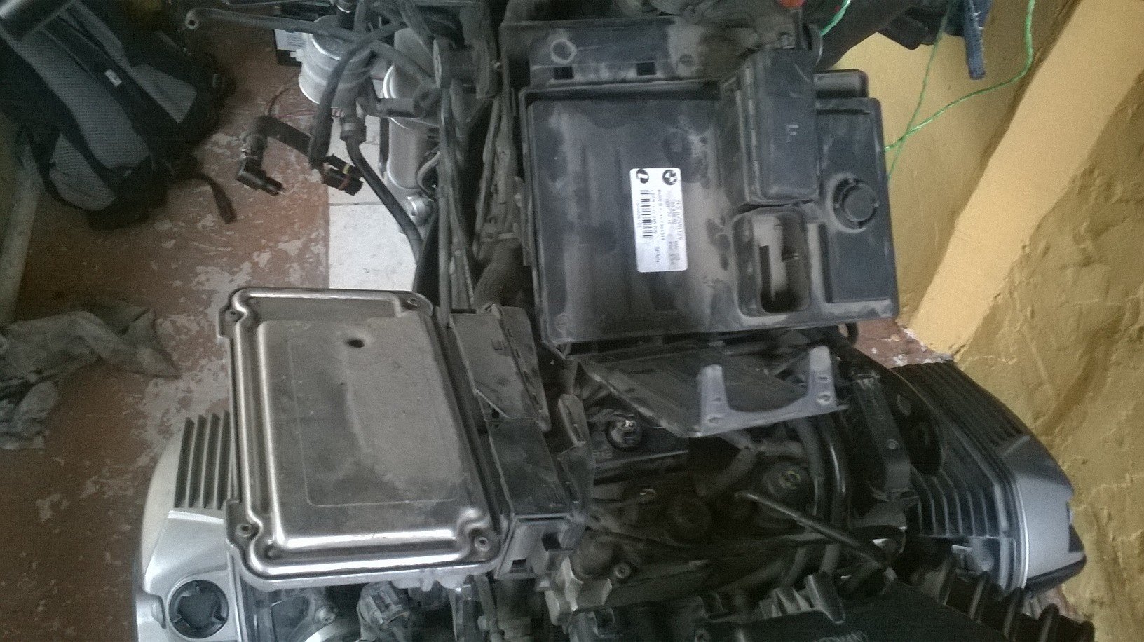

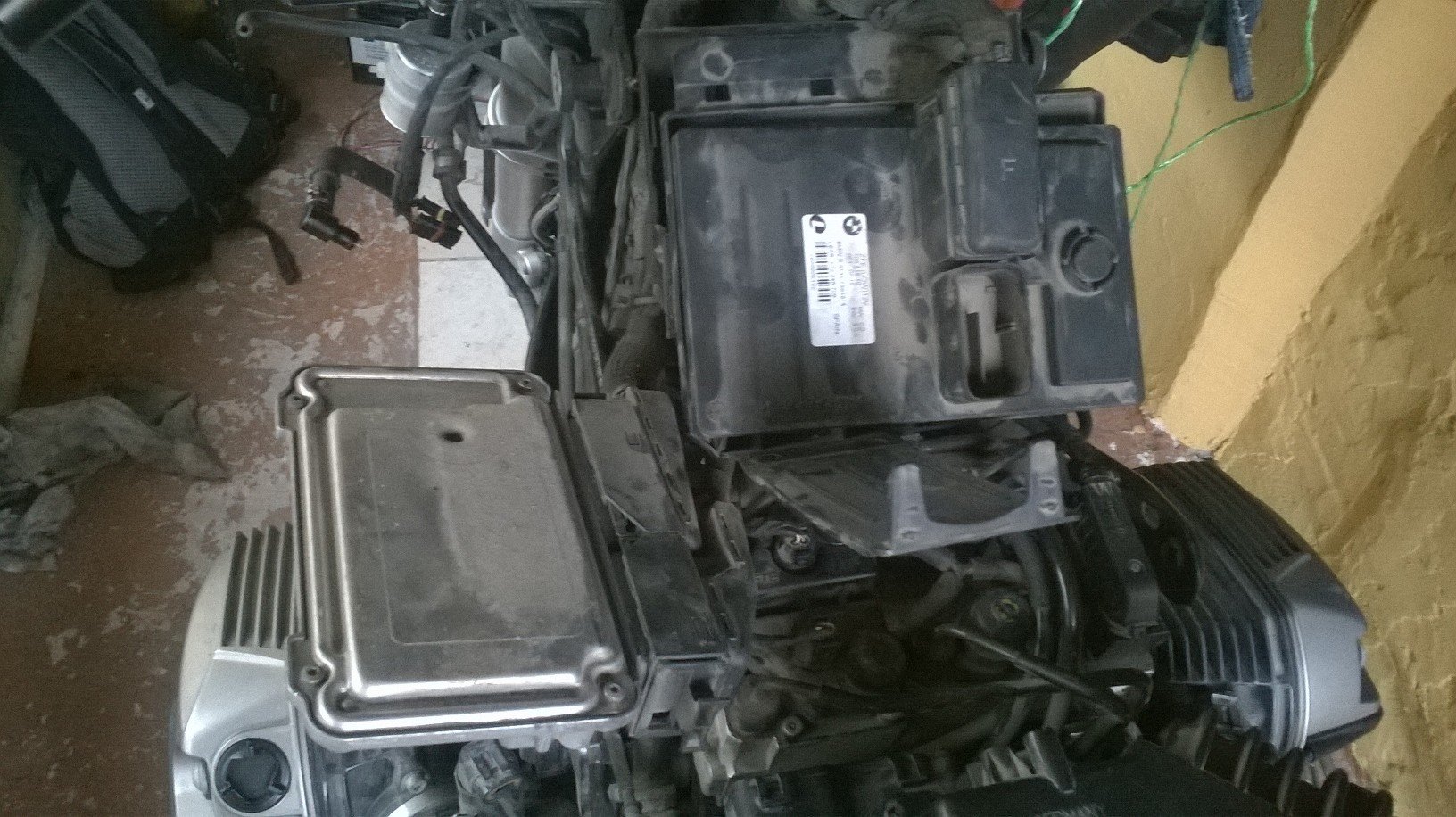

Здравствуйте, форумчане. Помогите советом. Не могу понять, где находятся предохранители на r1200st г.в.? Может быть они в мотронике или ZFE?
нет предохранителей в 1200
мозги сами отключают цепь которая жрет больше чем должно быть
поэтому и доп оборудование надо подключать весьма определенным образом или чз отдельное реле+пред +кнопка либо чз отдельный адаптер
