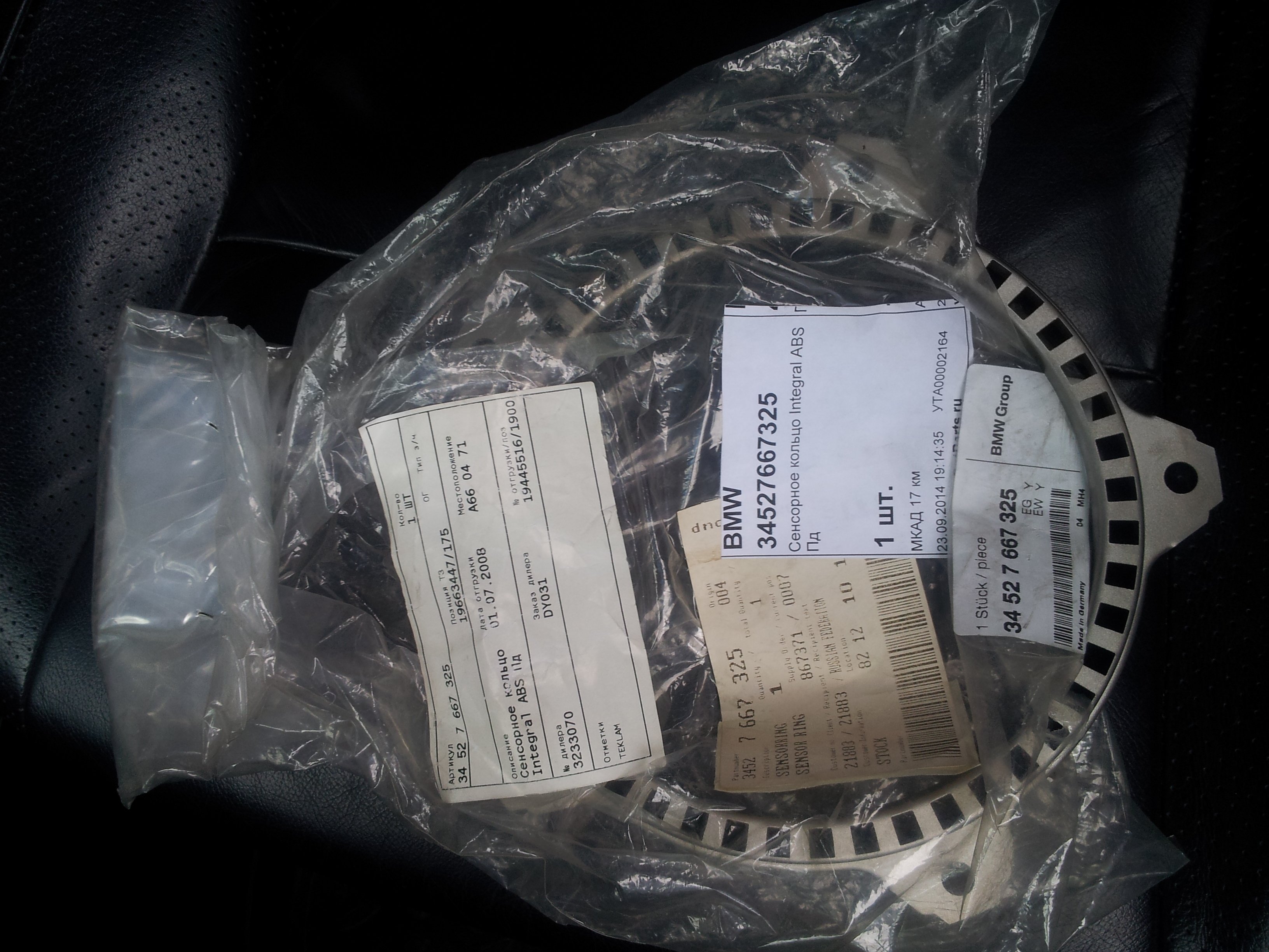

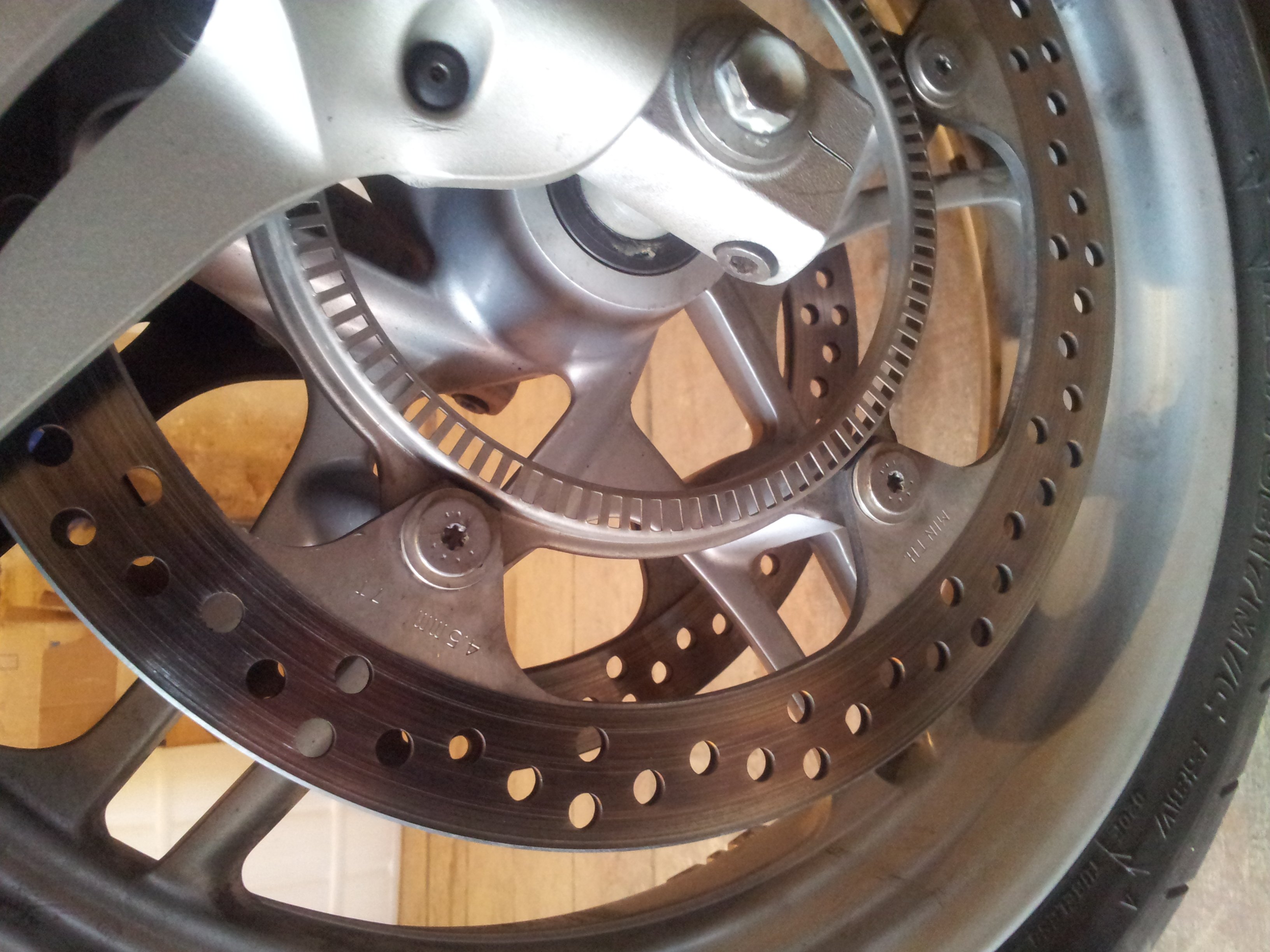

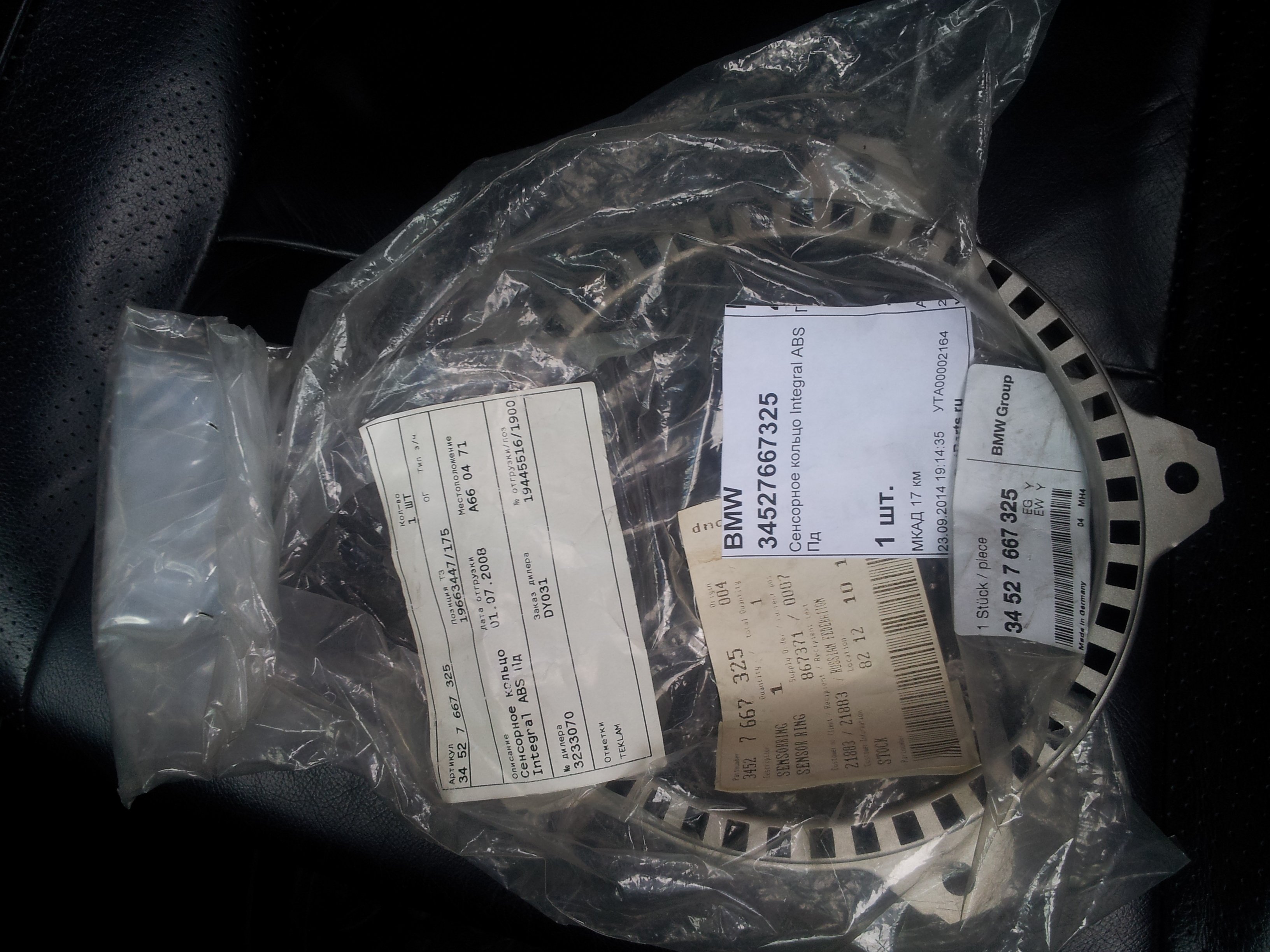

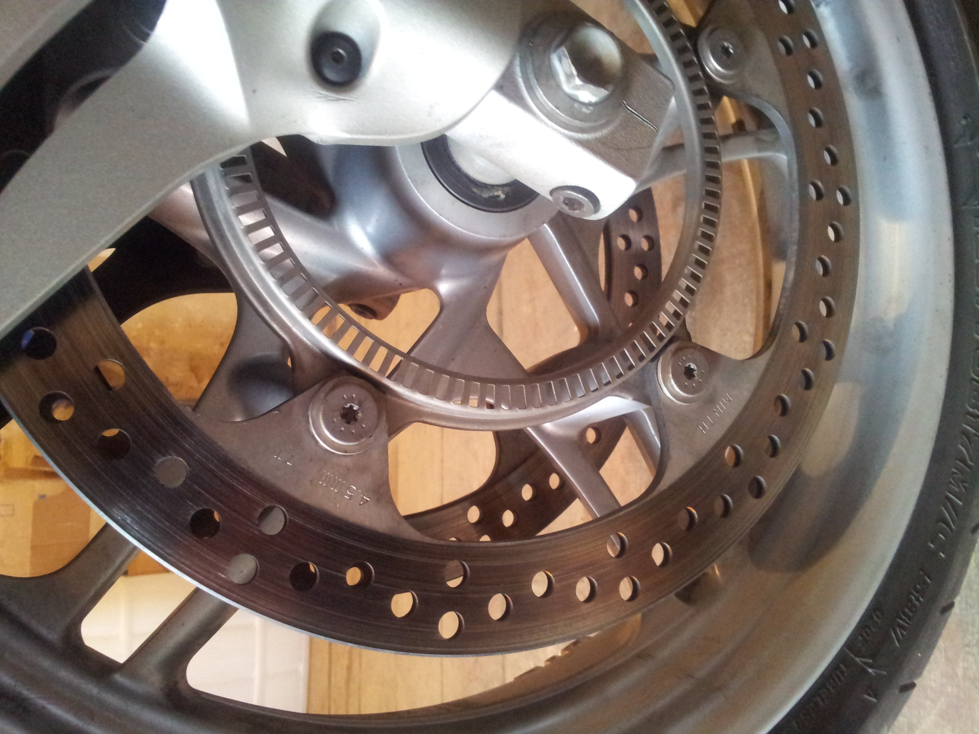

  1. BMW K 1200 LT
Вопрос к знающим тобиш к вам)
Взаимозаменяемо или нет?
Разница только в прощелинах на ободе датчика.
Будет работать ABS?
Спасибо!
