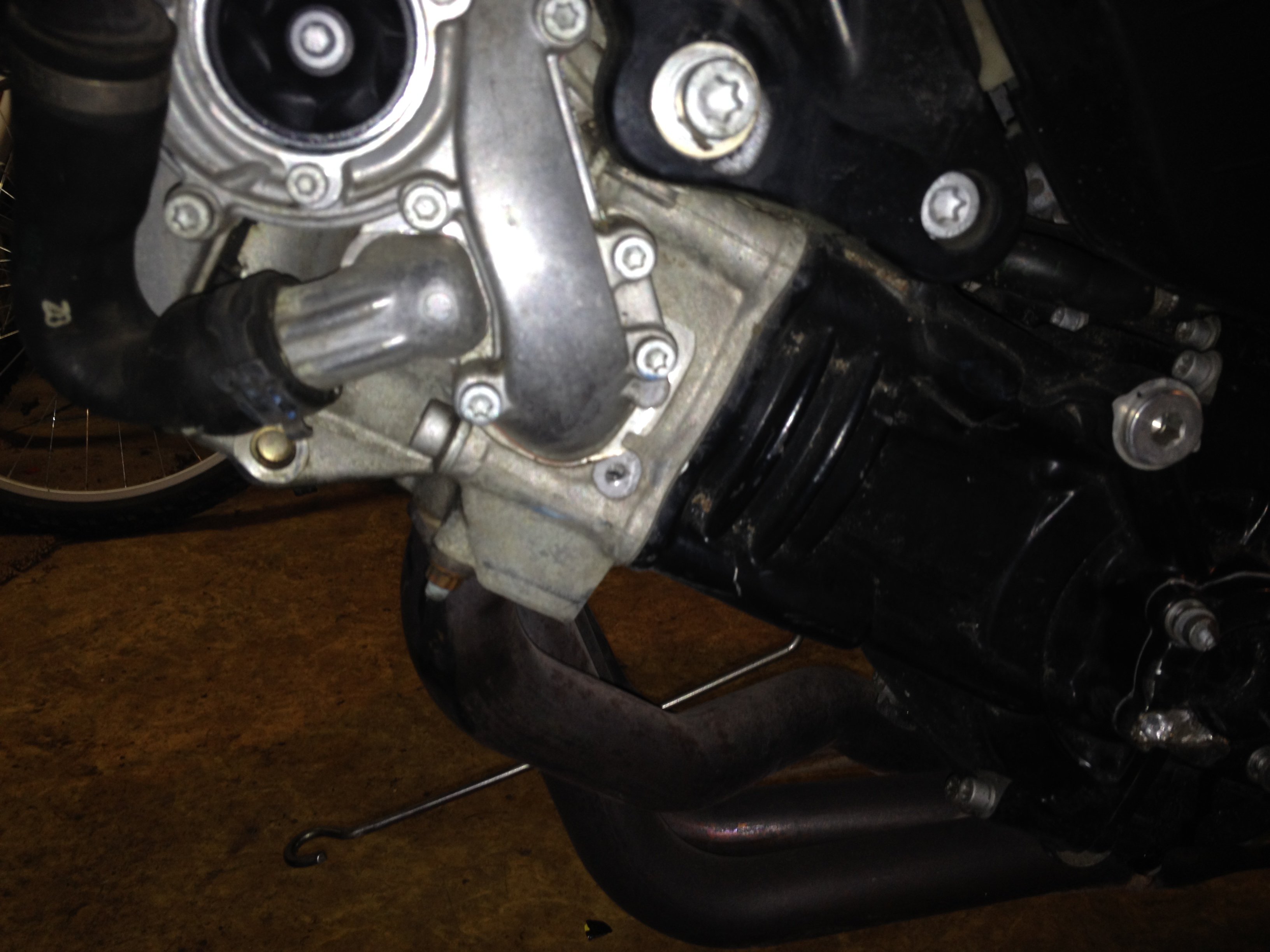

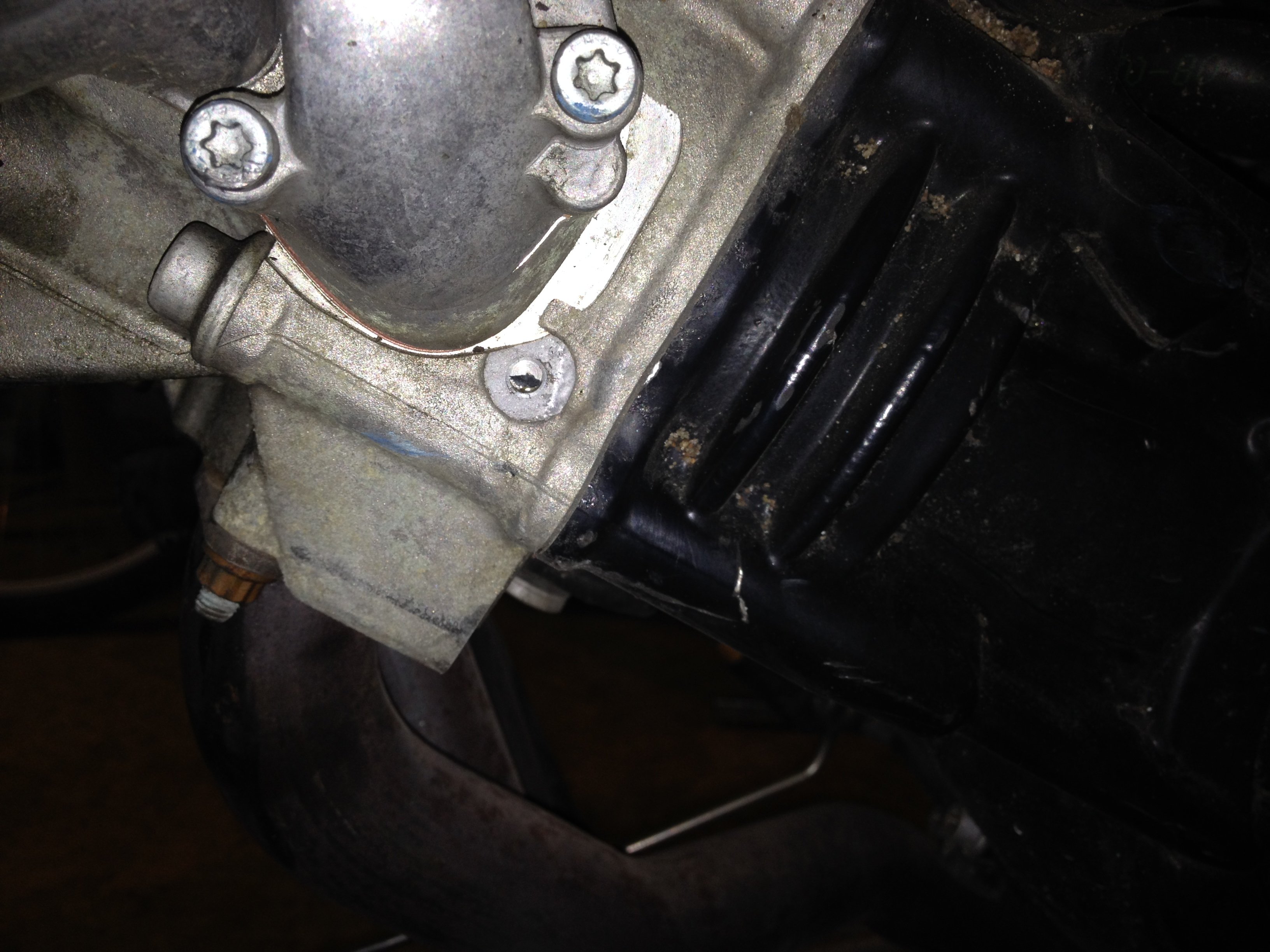

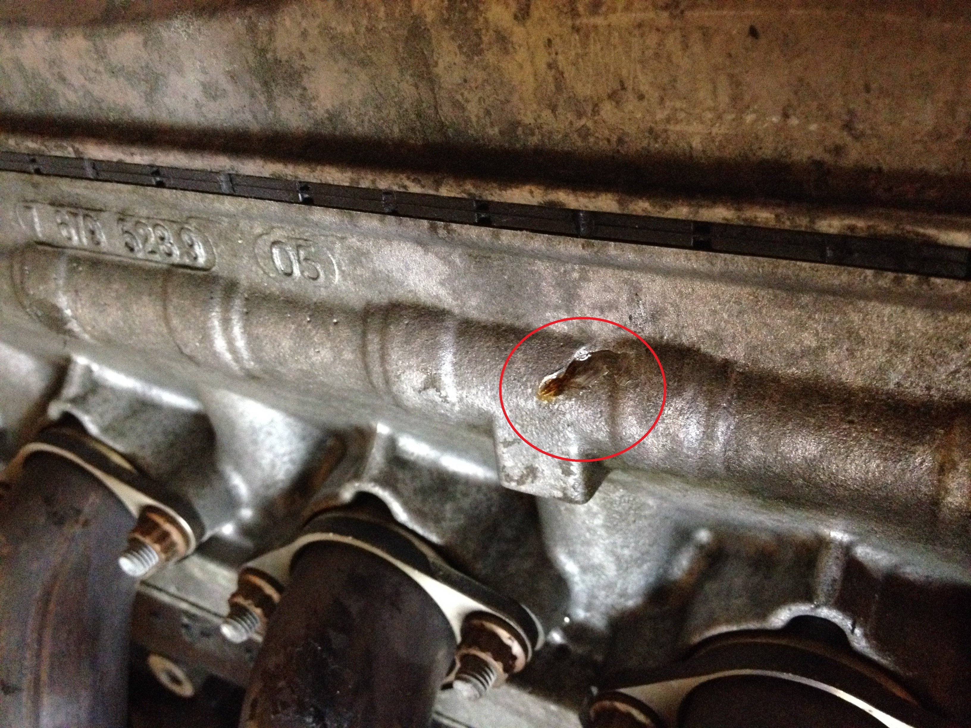

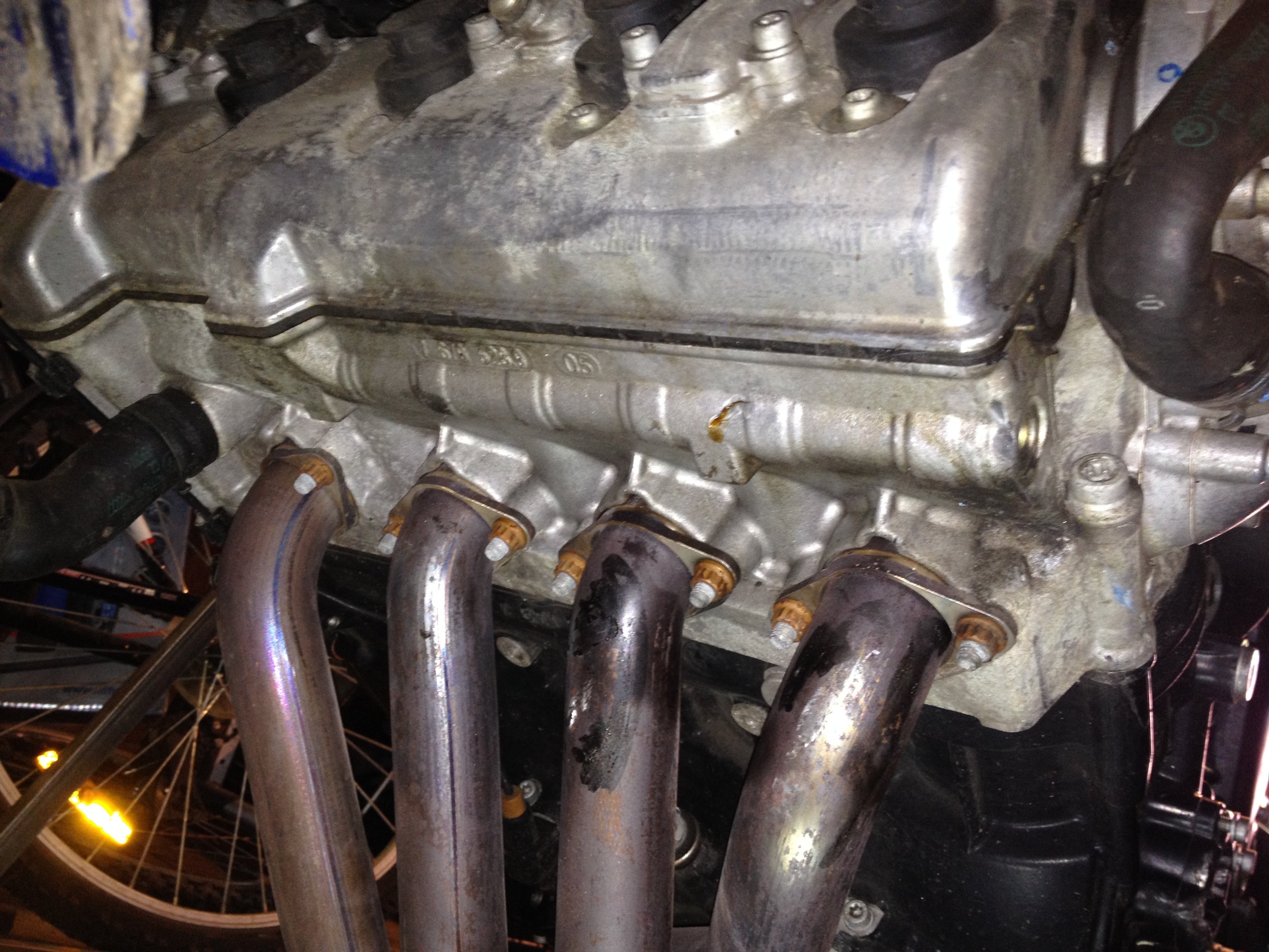

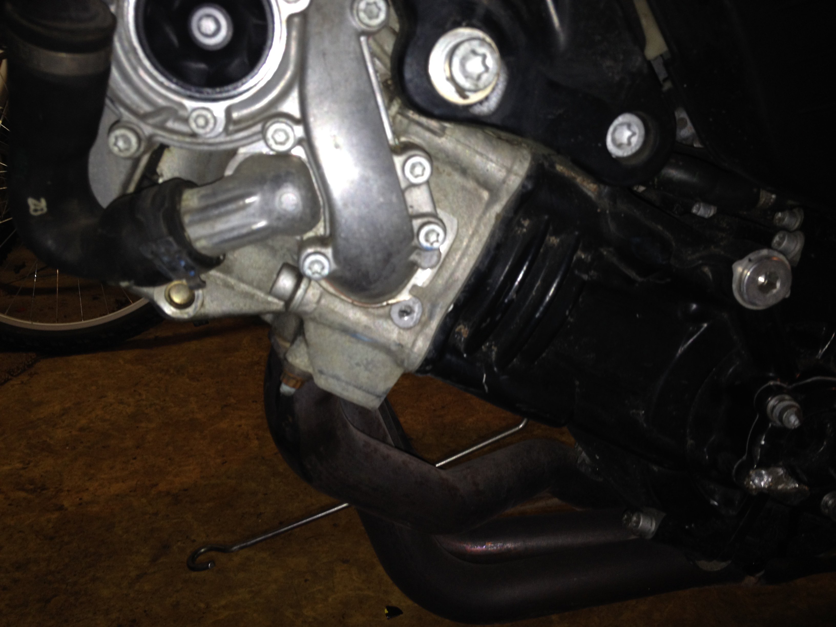

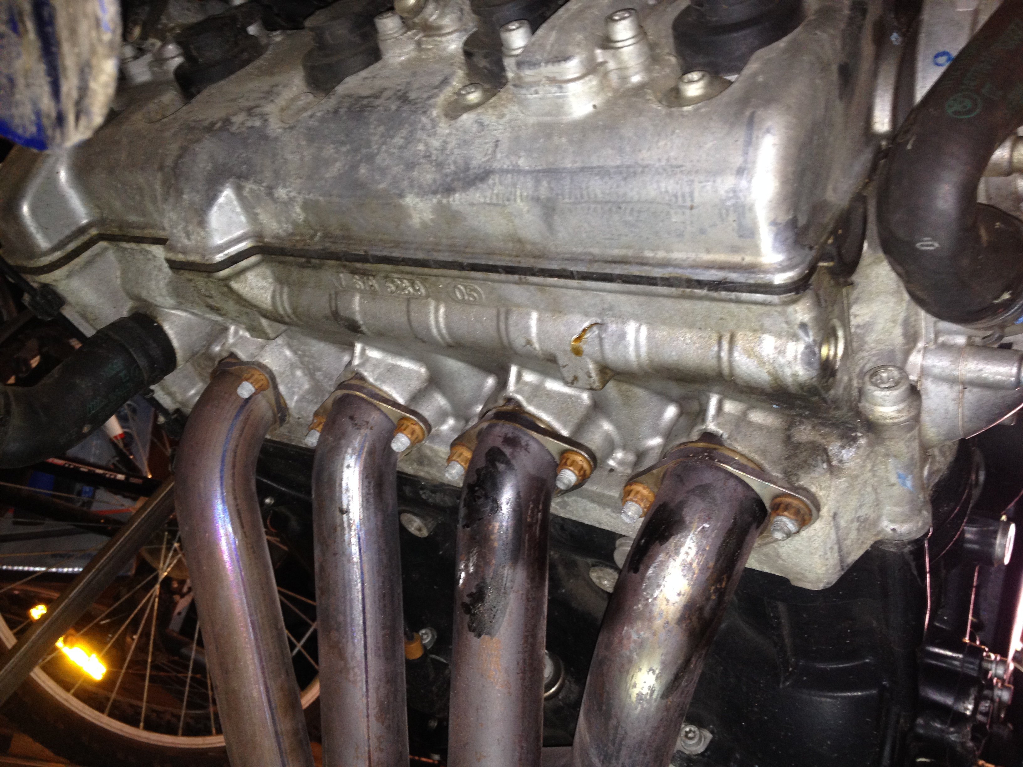

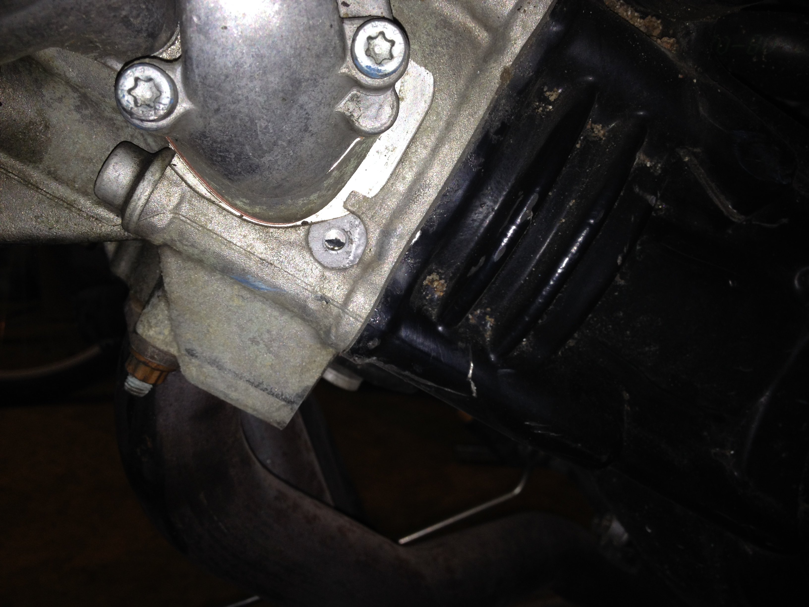

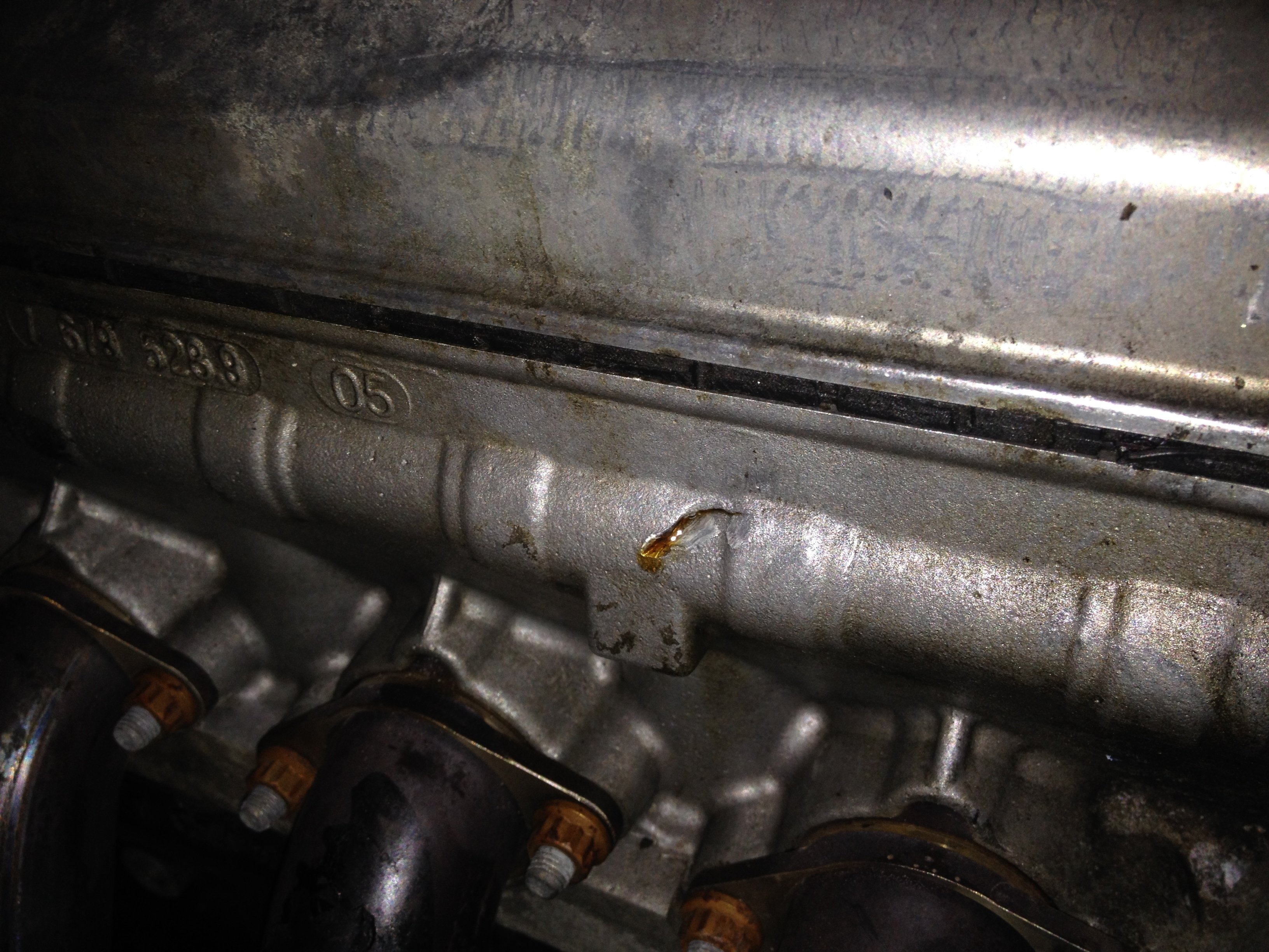

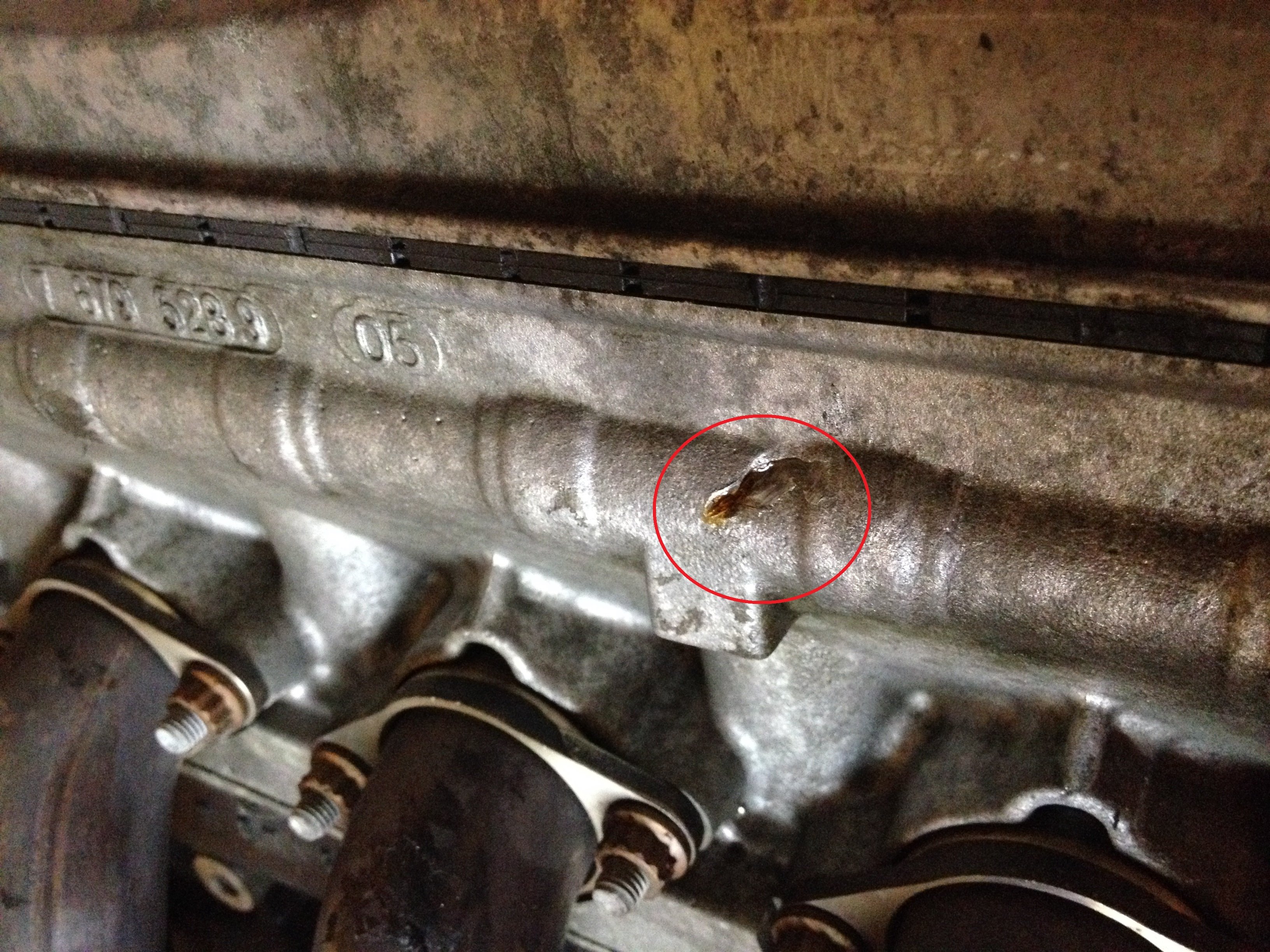

Вопрос по ремонту. Мотик К1200S После ДТП имеем пробитый радиатор и вот такую неприятную трещинку, как думаете что можно сделать? Или замена Головы? В постах по ремонту видел, что у вас есть аргоновая сварка. Требуется только ремонт головы и восстановить клепление на головке. Надо ли снимать голову для сварки и во сколько встанет ремонт. Можно в личку.

Вопрос по ремонту. После ДТП имеем пробитый радиатор и вот такую неприятную трещинку (на фото обвёл красным) как думаете что можно сделать? Или замена Головы? И ещё на голове оборвало какое-то креление, что это может быть?
Мне кажется можно аргоном заварить

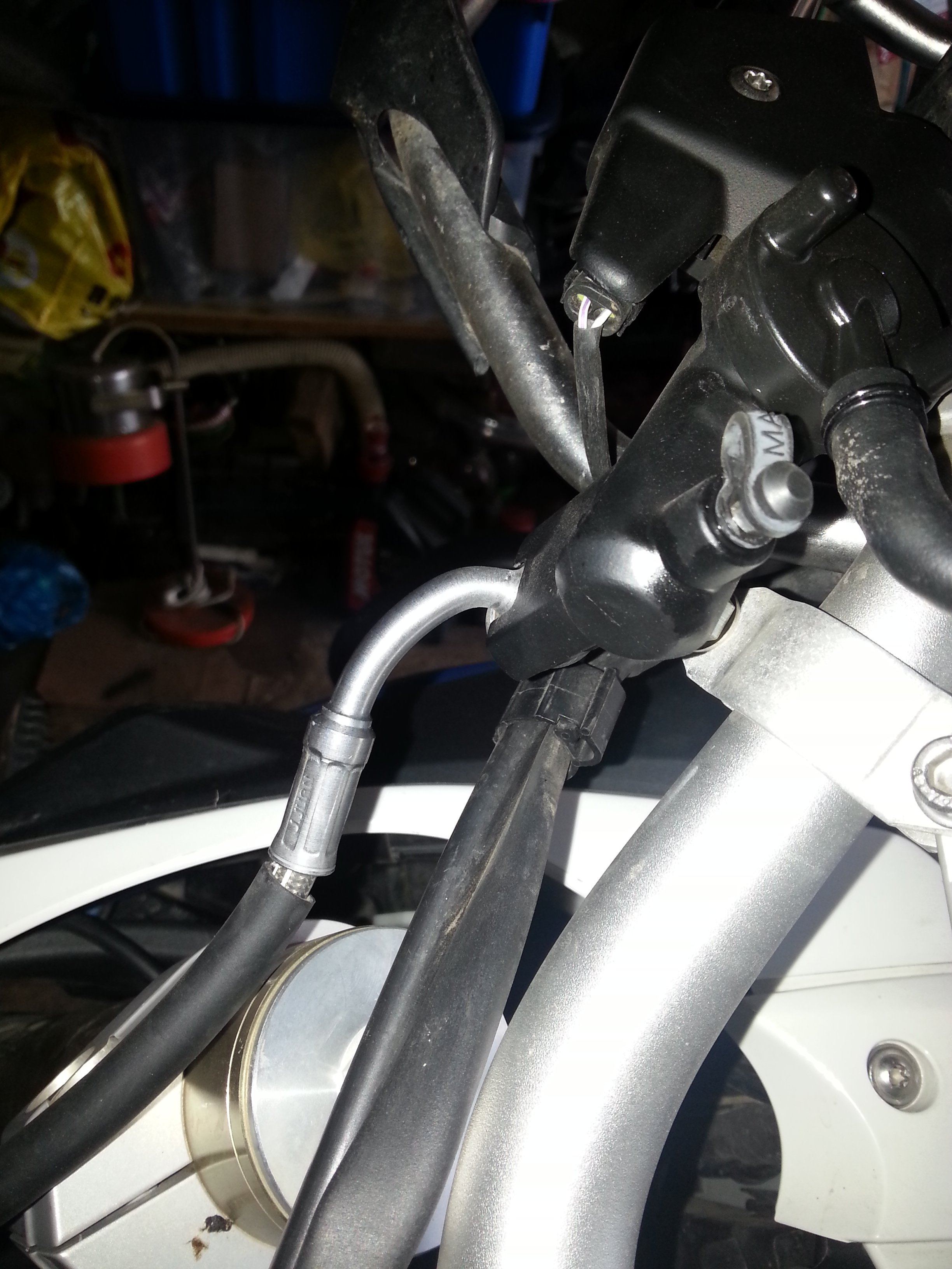

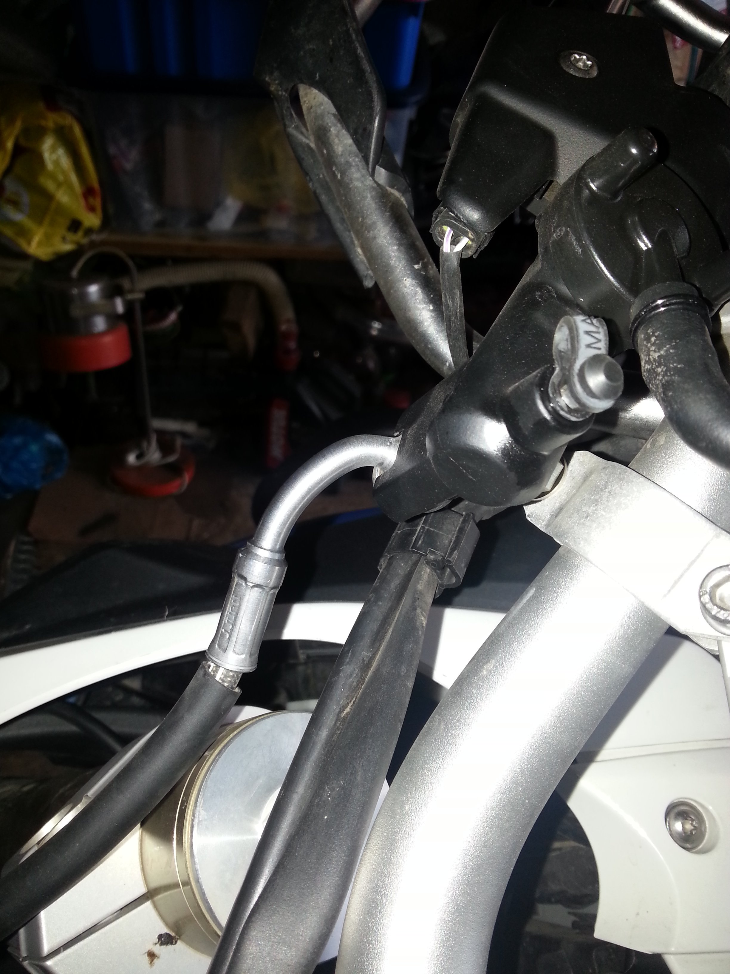

Добрый день! Погнулся металлический оконечник трубопровода переднего тормоза (на фото). Погнулся не сильно, без изломов, но теперь невозможно повернуть арматуру переднего тормоза вниз - шланг упирается в стойку. Вопрос: безопасно ли разогнуть оконечник или только замена?
Спасибо!

А мне кажется тут 2 варианта - или отогнуть и она отогнется. или сломается и покупать новую.
Так и есть. Не поспоришь. Только новая - 2-3 недели едет. Вот в чем вопрос.
