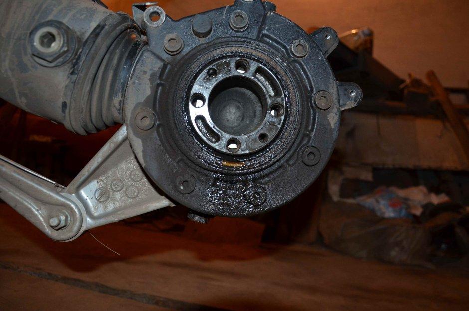

  1. BMW R 1150 GS
Вон какая хрень у меня приключилась сегодня((((
По своему опыту подскажите что еще сразу лучше поменять и на что стоит обратить внимание при разборе редуктора???
В начале сезона менял сальник хвостовика, люфта не было...
Замена подшипника и сальника.
Все будет хорошо.

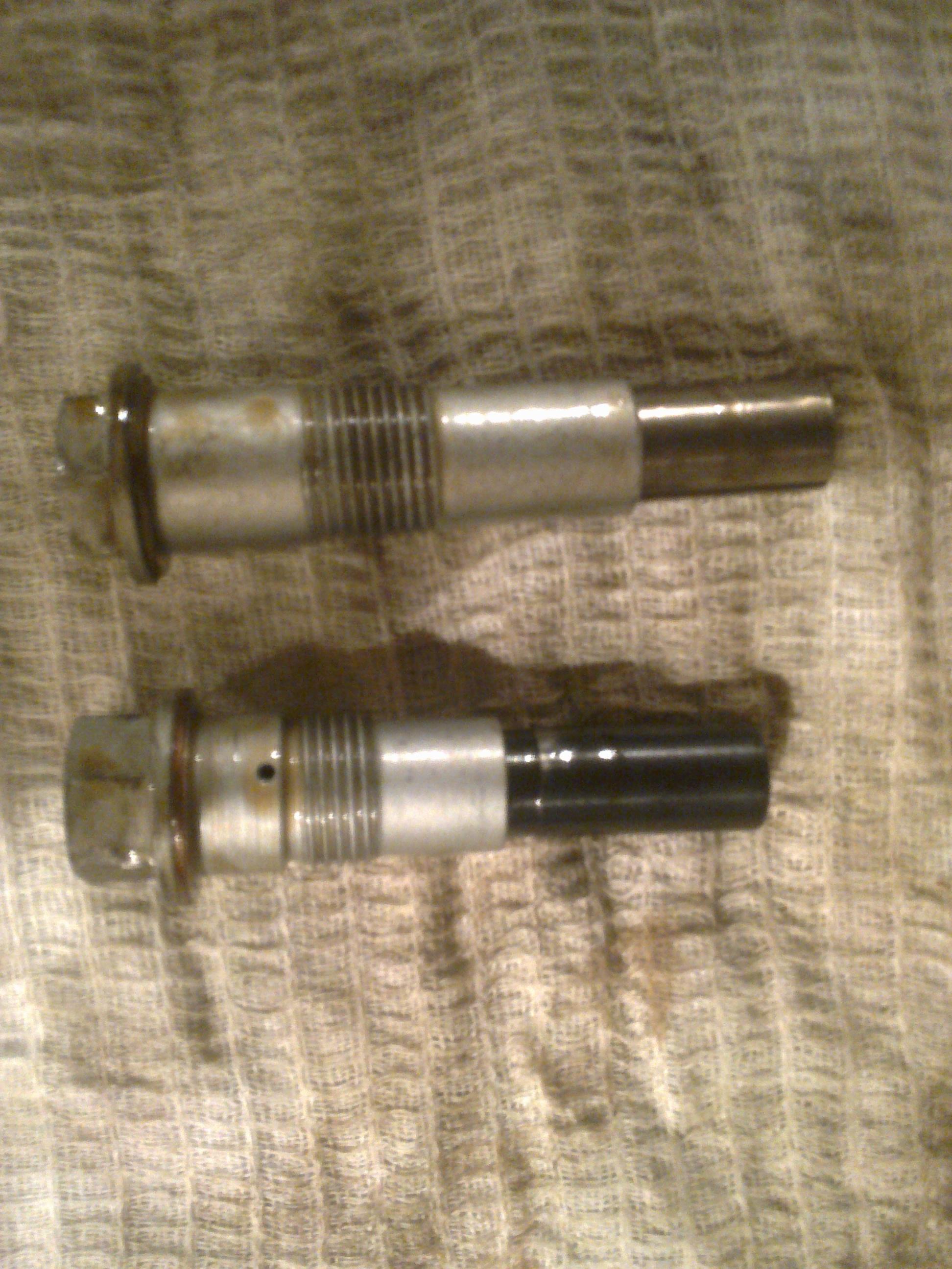

Ребята доброго времени суток!!! объясните мне вот какую хрень...
снял седня натяжители цепей ГРМ вот их фотки:
Судя по каталогу запчастей (http://www.bmwcats.com/moto/catalog/R21/51758/any+any+2000+2/graphics/11/11_2797/) они и должны быть разные....но почему в левом была пружина? согласно каталгу она стоит тока в правом натяжителе.....
на фотке нижней натяжитель правый, а верхний - левый

Может прежний хозяин переборщил с пружинами. Или каталог году выпуска не соответствует.

Вчера долго думал над этим...нижний поршень судя по его виду вообще может работать без пружины и отверстия для масла к цилиндре натяжитея у него больше, в общем думаю что он читсто гидравлический, но почему он справа?методом дедукции я допер до того что нижний натяжитель должен стоять на левом цилиндре и без пружины, а верхний на правом и с пружиной... а каталог запчастей соответсвует в точно...двигатель практический идентичен двигателю адвенчера 1150ого скажем 2002 года.... во всяком случае номера деталей совпадают.
KEVin (freer)
Пружина в этом натяжителе необходима только для поддержания его в раздвинутом состоянии без давления масла, когда двигатель заведен и есть давление - пружина уже не имеет ни какого действия.
Так как в данном моторе натяжители установлены вертикально и разно направленно, то для одного пружина нужна, для другого нет, думаю вторая пружина некая доработка что ли - хуже от нее не будет это точно, а плюс не большой есть, она хоть немного но снимает начальные стуки натяжителя при пуске двигателя, пока еще не создано давление.
