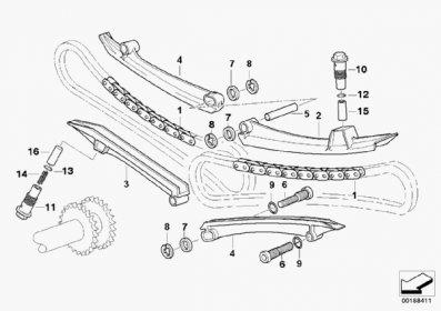

Про какие натяжители вы сейчас говорите???
Натяжтели цепей ГРМ???

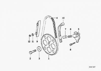

Знаю что есть так же натяжитель цепи маслянного насоса...
Я вынимал левый натяжитель, почистил от масла, что там может износится непонятно, хотя на поршне я заметил легкую притертость (выработку, жалко не додумался сфоткать:dash2:), но пальцем она неощутима...может дело все таки в этом??? натяжитель в сборе стоит около 3500 рублей, довольно затратно для пробы...
А вот чтоб добраться до натяжителя цепи маслянного насоса думаю займет много времени и пЫва)))
Ну и еще вопрос, смогу ли я разобрать у себя в гараже эти дроссельные заслонки сам??? нужны ли какие нить спец инструменты или что нибудь хитрое??? как бы не получилось так что я их разберу, потом не смогу правильно собрать и так или иначе придется заказывать новые доссели))) думаю что все таки медые втулки я тут в городе смогу сделать, благо у нас тут два завода которые производят всяеские поделки из металла для нефтянников

Вкралась опечатка . Натяжителя!!! имелось ввиду.
Пробную замену я имел ввиду- Масляного фильтра, раз уж Вы сомневаетесь в его качестве. 600 руб. думаю не затратно.
Износ натяжителя это как раз и есть потёртость прецизионного механизма.
