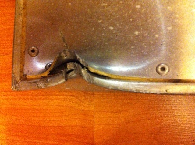

Bola
78
откатал с металлическим один сезон в разных условиях, около 30т.км
крышку не потерял, "носик" не сломал, но сам бокс весьма деформировался(фото), правильнее сказать самодоработался). после латания дырки эксплуатация будет продолжена - мне нравится. колхозному мотоциклу - колхозный тюнинг ...
    71 KB · Просмотры: 622

engel
1,564
Вова, подивись чем яки дырка промята, ти не повиришь !
