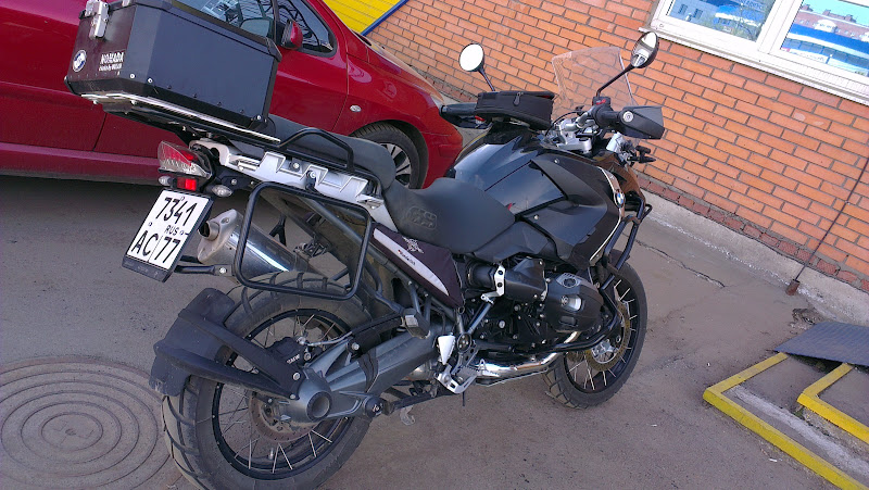

Совсем недавно мы все были в ожидании приятной. радостной покупки вот этого девайса
Да, вещь очень прикольная на первый взгляд, полезная.
НО таит за собой несколько очень важных моментов.
И так. Если Вы решили приобрести себе RAIDBOX помните следующее.
1.RAIDBOX не может долго сосуществовать с задним брызговиком R1200GS,GSA. ОН его просто на просто отломает.
В случае если это металлический RAIDBOX он не пострадает, если пластиковый, он разломается снизу вместе с брызговиком.
2. RAIDBOX нельзя использовать при путешествиях по бездорожью особенно на загруженном мотоцикле.
Это касается металлического контейнера, даже если Вы сняли задний брызговик.
на фото видны сколы на металическом коробе RAIDBOXа, от ударов по нему носика прокачки задних тормозов при работе подвески.
На пластиковом RAIDBOXе, дело обстоит лучше.
Его форма в нижней части не такая прямая как на металлическом. Нижняя часть пластикового RAIDBOXа изготовлена под боле высоким углом, что позволяет использовать этот чемоданчик в не сложных дорожных условиях без особых проблем, повторюсь после снятия заднего брызговика.
На тяжелых дорогах, где работа подвески максимальна, пластиковый RAIDBOX тоже не останется без внимания носика заднего тормозного механизма. Он пробьет RAIDBOX, но сделает это очень аккуратно, что позволит использовать его дальше заклеив место пробоя скотчем или изолентой.
фото позже.
Вторая беда RAIDBOXа. это вываливающаяся крышка.
Наверное у 50% владельцев волшебных чемоданов крышек уже нет, остальные 50% потеряют их в ближайшее время, если не посадят на небольшие тросики или как то обезопасят себя от потери.)))
Личный Вывод:
RAIDBOX-вещь полезная. Снимать не собираюсь
Он должен быть пластиковым.
Крышка RAIDBOXа должна быть самостоятельно доработана путем посадки ее на небольшой тросик и , допустим второй конец тросика должен крепиться к поперечной дуге кофра.

Просто перед установкой сего девайса его надо немного доработать, во первых проклепать наружную боковину точно так как проклёпана внутренняя, и во вторых организовать третью точку крепления к дуге в нижней части - в том месте где находится задняя крышка, тогда он будет сидеть плотно, не болтаться и прокачной в него не попадает.

Vifer ты пишешь "Вторая беда RAIDBOXа. это вываливающаяся крышка.
Наверное у 50% владельцев волшебных чемоданов крышек уже нет, остальные 50% потеряют их в ближайшее время, если не посадят на небольшие тросики или как то обезопасят себя от потери.)))"
Приобрел с подачи форума такой девайс и крышка по моему там сидит уверенно. Вопрос она вываливается на ходу, либо ее забывают закрывать?
Vaso
Михаил вываливается на ходу, а самое неприятное в этом всем, что видел удивленные лица друзей владельцев этой самой коробочки у которых помимо крышки убежало и содержимое коробочки этой )))
20,997
Она вываливается в большей степени по бездорожью. Когда тресет сильно.
По трассе возможно такого не будет. Тем не менее надо закреплять.
Не понял - так вот этот пластиковый или железный?
И каким именно местом подкрылок упирается в этот ящик? Может сам подкрылок можно подточить где?
20,997
Это пластиковый.
Упирается внутренней нижней частью , и пробивается соском супорта заднего колеса.
engel
1,565
и тот и другой. Пластиковый пробивается соском суппорта + вылетает крышка у него , у железного крышка не вылетает но он крепче носика суппорта и ломает его при ударе.

Был у меня, как-то опыт латаная дырки с помощью стеклоткани и эпоксидки, я к тому - сколько именно не хватает места суппору при таком сжатии подвески? Может можно вырезать отверстие в пластике и утопить с помощью такой заплатки? Это понятно, что отдавая такие деньги можно задавать себе вопрос, что не охренели ли производители, но девайс реально полезный... Если отнять у бокса таким образом объема с половину кулака, я думаю будет не критично.
