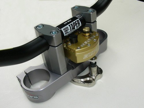

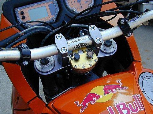

Выглядит вот так.
Black Beard
9,188
При виде этой приблуды сразу вспоминаются колясочные ижи и уралы с болтярой под рулем :))
Эх...вам не понять))) вы не любили))))
Ктм это конструктор, совершенству нет предела, каждый делает под себя)
Black Beard
9,188

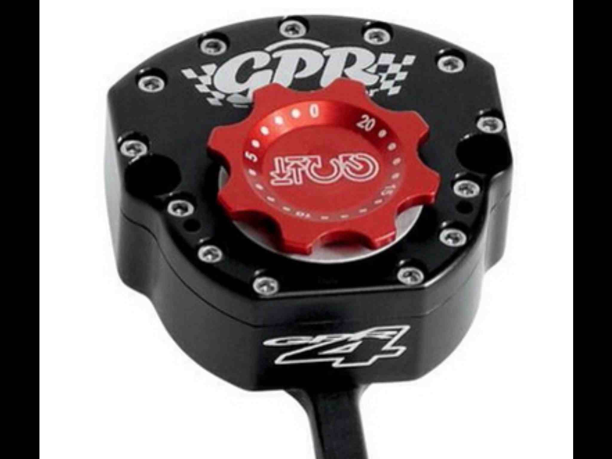

Дим, а зачем демпфер на Эндуро? И почему его нет на Гусях и легких эндуро?
На легких эндуро нет, так как переднее колесо почти всегда разгружено, будет только мешать.
А вот на тяжелом эндуро в самый раз.

И тем, кто на трек выезжает должно быть полезно. Там бывает в пылу борьбы перегрузишь переднее колесо и тяжело (да и страшно!) потом мот отлавливать.

Ну если коротенечко, чтобы не словить воблинг.
У меня вобблинг на Гусе был только один раз-когда была раскручена половина спиц на переднем колесе... Пойду погуглю... С демпфером, рулем ворочать трудно...
Паш, да вам не надо) ГуСь он пенсионерский)))) ездите тихо и спокойно)))
