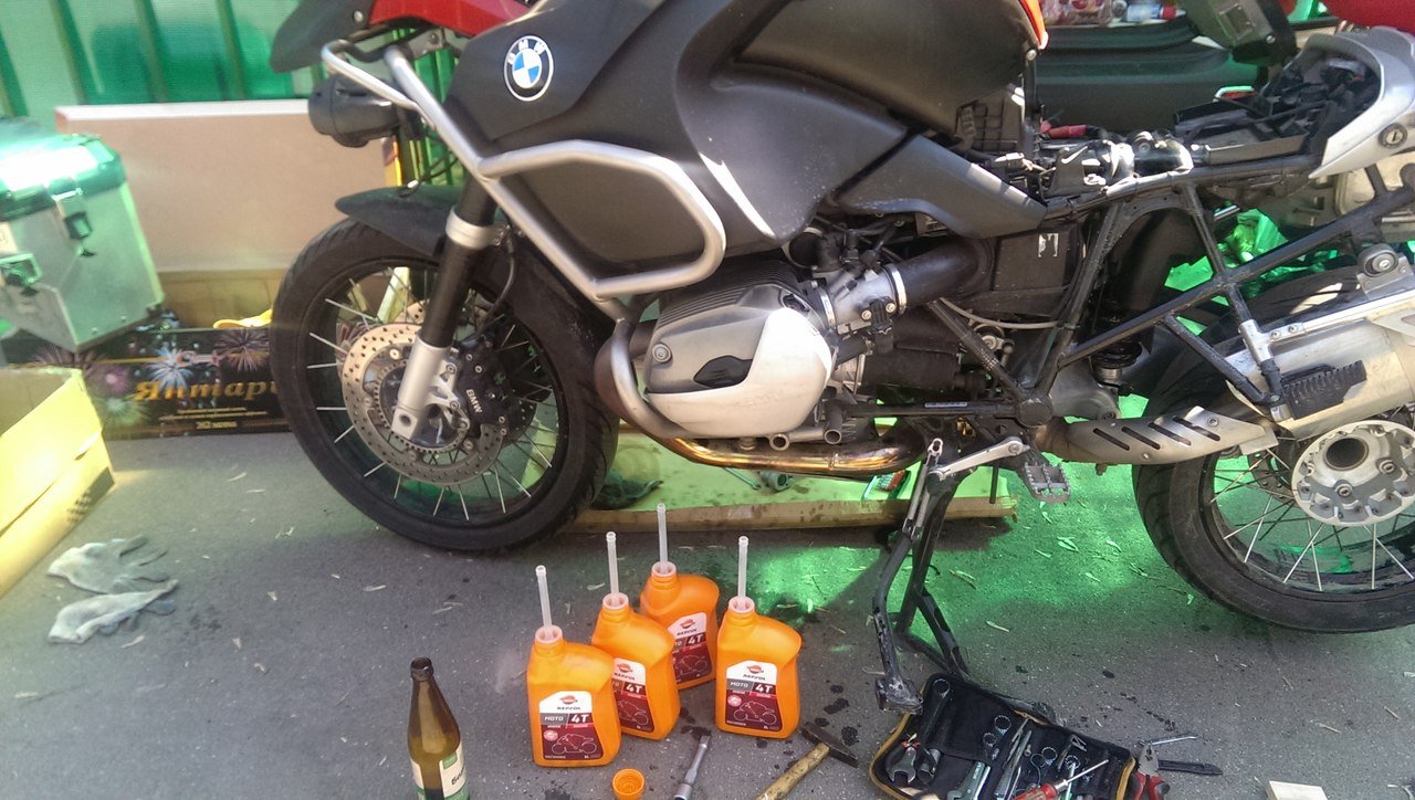

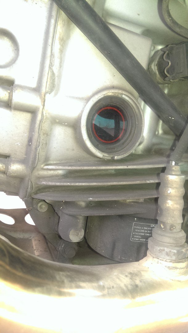

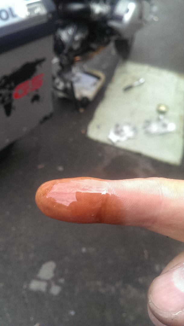

проехал 10 тыс на Репсоле Рейсинге 10/50, температура за бортом была не ниже 33-35, в тунисе - 39,5... уровень в окне вообще не упал... ну и цвет отработки...
