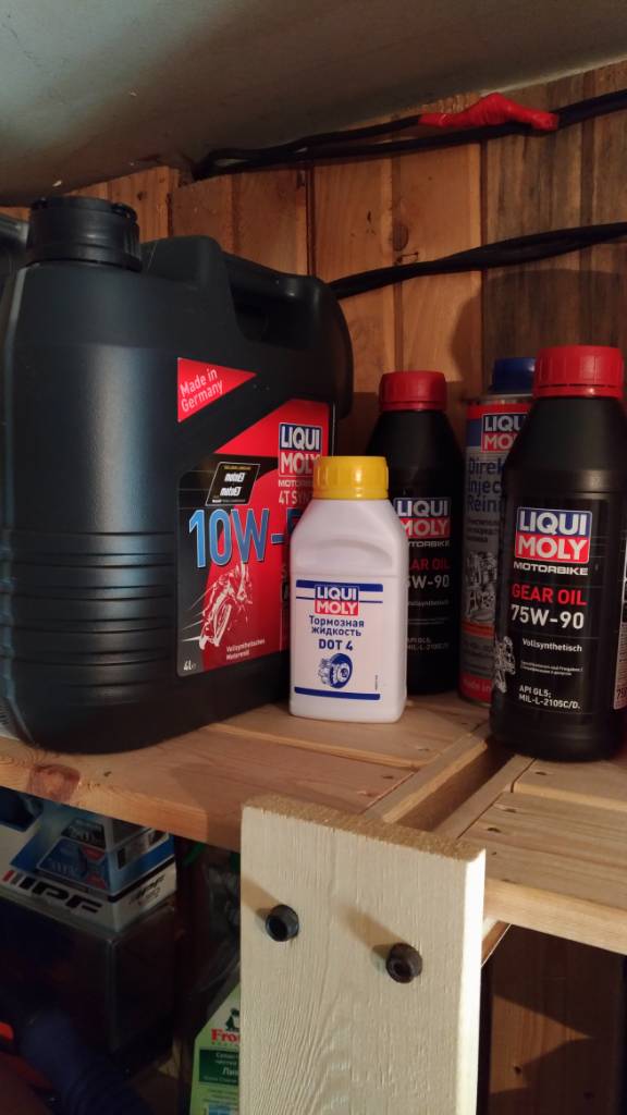

Black Beard
9,188
Рекомендуется )))

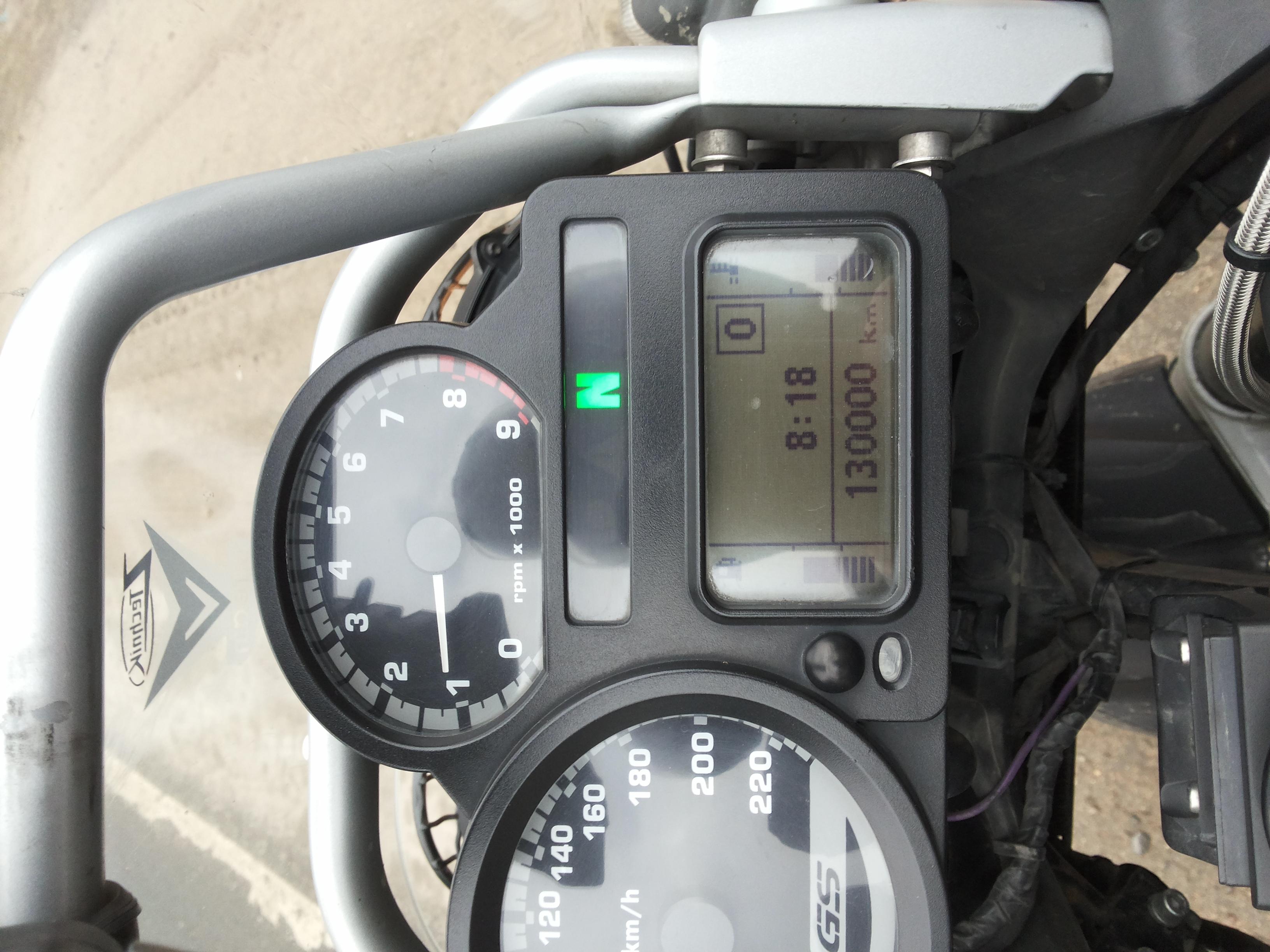

Motul рекомендует
Absolutely agree with you! 5 лет, 140тк, полет нормальный. Кроме этого, раз в год добавляю в мотор еще Бардалевскую присадку. Ужора нет. Тоесть, совсем нет.
