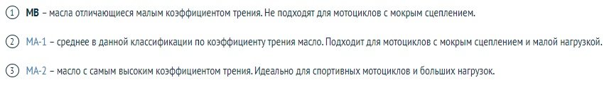

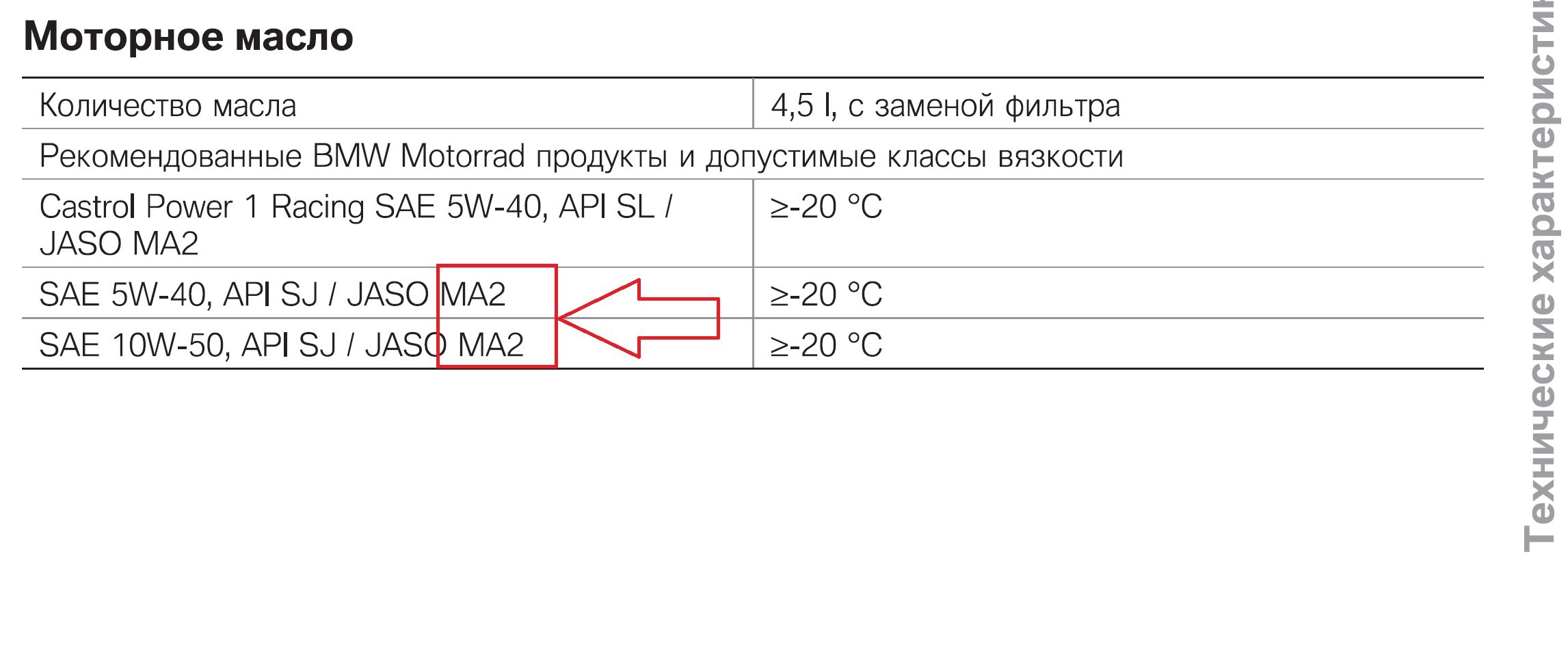

Чудны дела Твои Господи, на кого оставляем этот мир. Какое нахрен авто масло, две страницы коту под хвост. Никто словом не обмолвился про марку мотоциклетного масла!
В мануале же написано для сомневающихся: 5W-40 MA2; 10W-50 MA2
MA2 - масла, отвечающие стандарту MA2, имеют наилучшие фрикционные свойства, что обеспечивает четкость работы «мокрого» сцепления при трогании и разгоне. Кто ни будь видел авто масло с индексом МА2. Залив авто масло с усиленными антифрикционными добавками "мокрое" сцепление, а оно у Тебя "мокрое" обречено на погибель.
    19.9 KB · Просмотры: 369

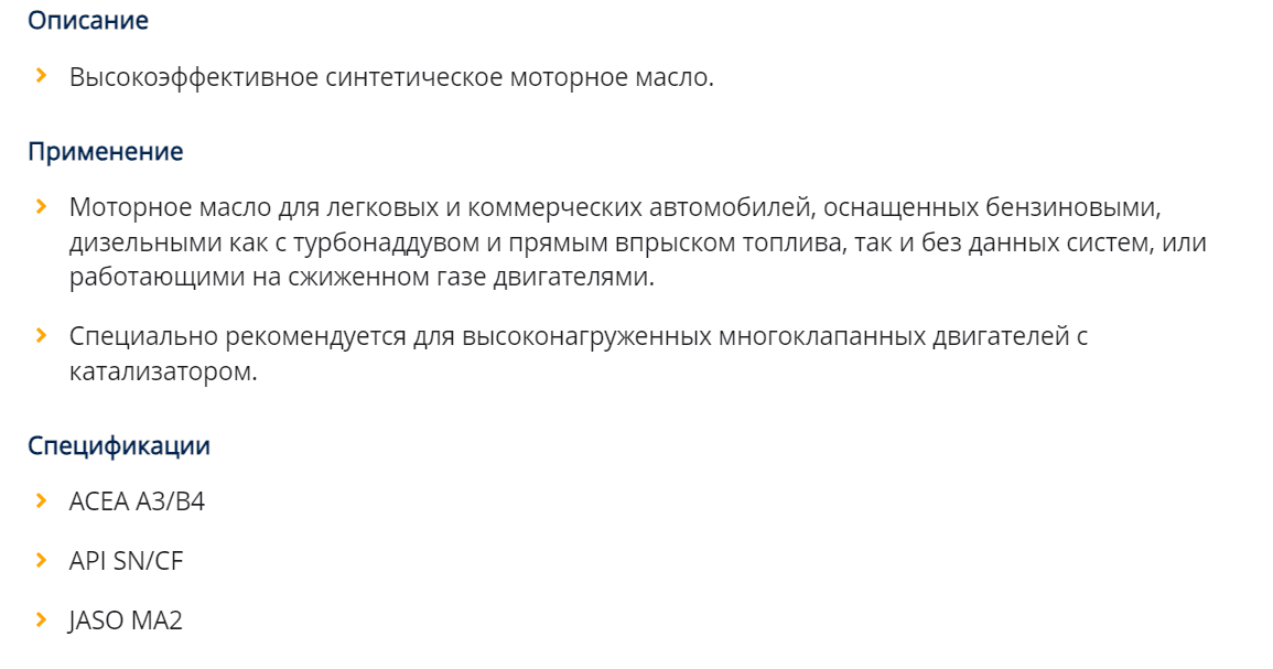

А я и не знал, что АВТОМАСЛО с классификацией JASO MA2 нельзя лить в двигатели бензиновых авто. Пойду выброшу моторы со своих авто бмв, а то на одной мотор уже 350 т.км прошел.
    22.2 KB · Просмотры: 337
