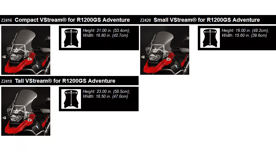

С таким ростом надо искать V-Stream Z2418

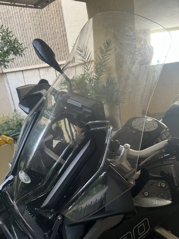

когда я купил своего гуся на нем уже стоял не стандартный ветровик ,наклейка Каппа,я как то был уверен что это так и есть.Но недавно заметил что налейку вероятно кто то просто приклеил,что за производитель я не знаю ,но ветровик неплохой вроде

Реально работает это стекло, лично в свое время проверял когда сухой был, рост 186

Но самое интересное, что у меня то стоит РОДНОЕ Адвенчеровское. Производитель не знает о проблеме? Но это уже слишком глобальный вопрос. По теме, вроде как форумчане помогли найти высокий V-Stream. Все в процессе доставки. Если все сложится, по итогу расскажу стало лучше или нет.

Я ростом 196. Гусь худой 2007гв. Поставил стекло V-Stream Z2418. Шлем аирох с козырьком. После родного стекла намного лучше. Спокойно можно ехать 150-160. Голову болтать перестало, но начало подымать мотокуртку на голову после 130км/ч. Если сесть вплотную к баку, то подымает не сильно))) а вот шнурок на ключе зажигания всегда стоит)))
