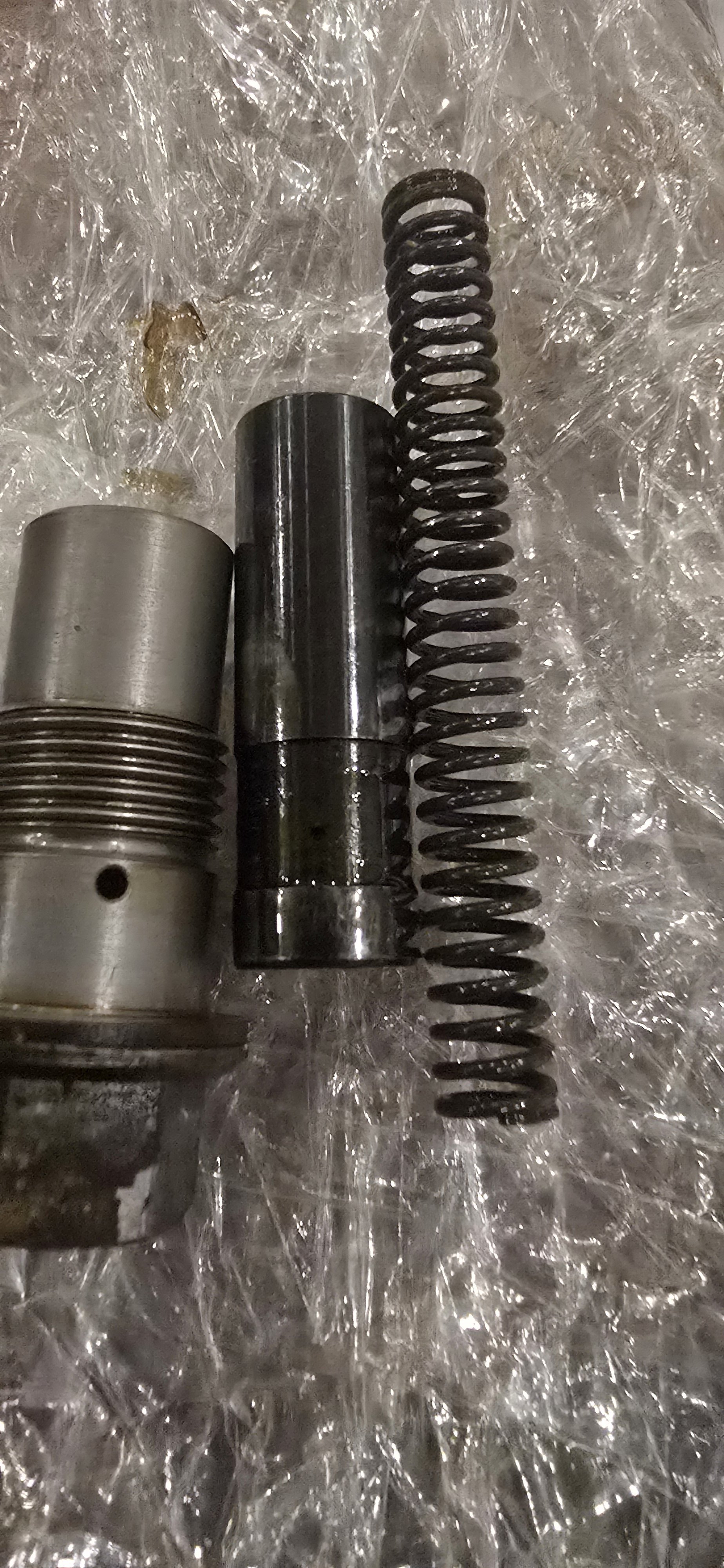

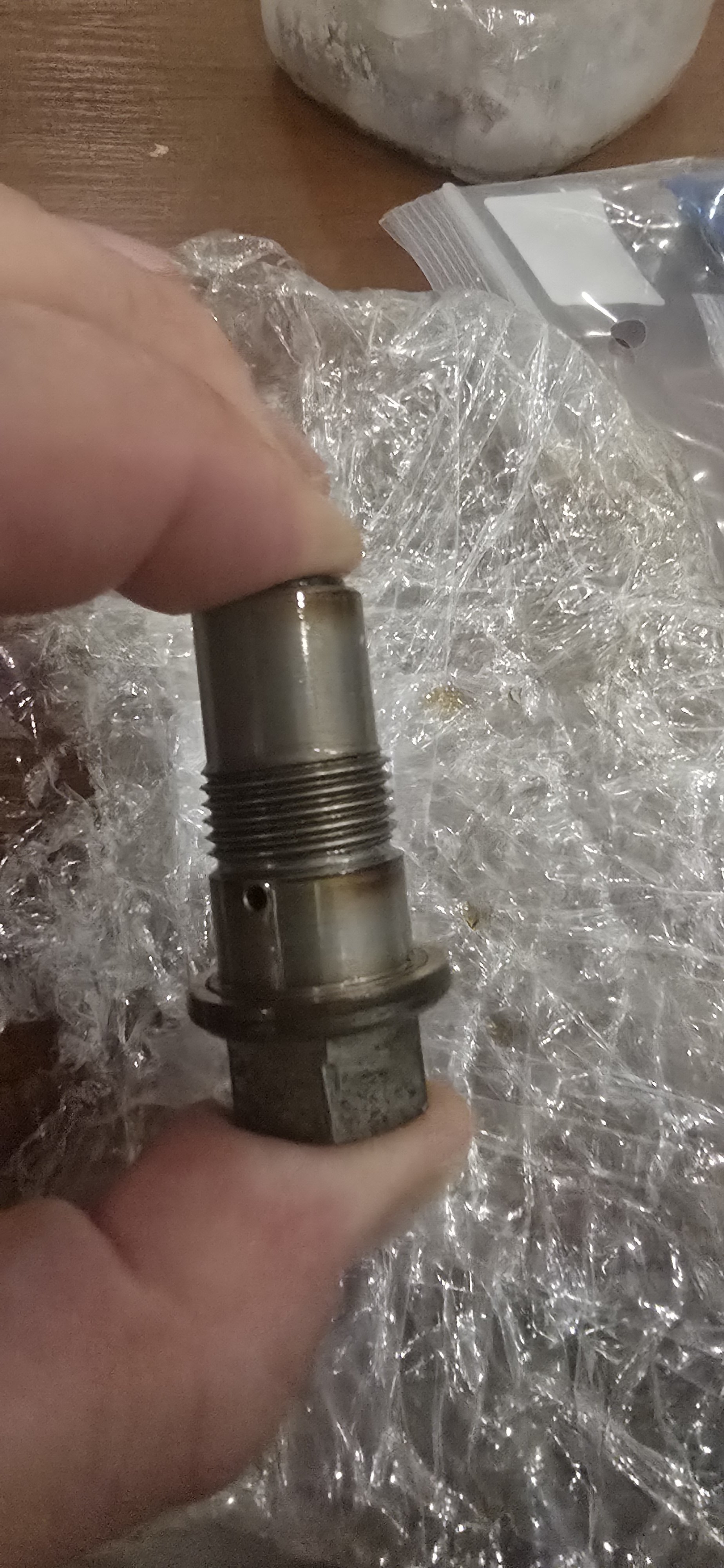

В продолжении темы. Сегодня поставил вставку, которые сделал. Результат отличный. Звука нет. Работает чисто. Поставил на правый цилиндр. Но, не понятно. Вроде цоканья нет. Но слышу клапана. Думаю нужно проверить. Вообщем. Все работает. на фото, втулки которые делал. Обязательно с допусками, обработка должна быть хорошая. Так же, фото до и после установки втулки, с новым натяжителем для примера. Так же, как она там встала.

да открутите этот натужитесь, вытачите 7мм длиной втулку и установите! там все просто! ничего сложного там нет
Я помню Андрей путем экспериментов пришел к цифре 4,9 мм. У мня есть комплект могу промерить.

Да с длинной все понятно, там да 4,9. А вот диаметр и материал - тут вопросы.
диаметр делаете по размеру пальца, а материал сталь любая, это втулка работает как дистанционная проставка и все!
7мм много. Я измерял разницу в длине штока на старом и новом натяжителе. Получилось 5 мм.будет длинней, это соответственно сильней давление, натяжение цепи. И как итог, износ.
Сталь не любая. Обычная не пойдет. В идеале, хромировать поверхность. Я пошел другим путем. Нержавейка, она крепче обычной стали, в тоже время не хрупкая. И поддается хорошо шлифовке и полировке. Из нее и делал.
