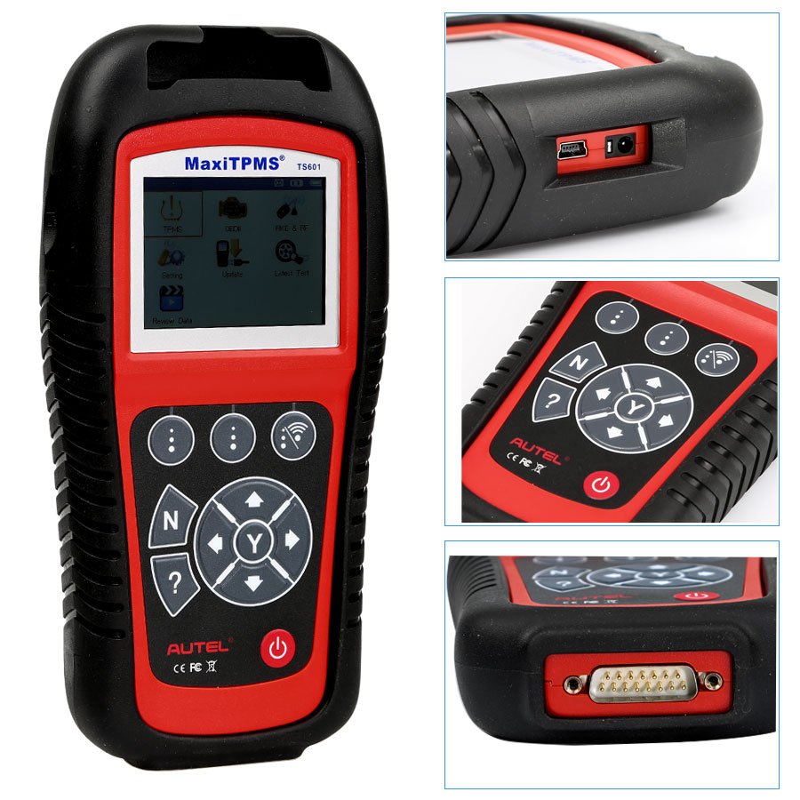

- Купить приборчик, чтобы разбудить датчики в момент прописывания их в блок (т.к. сами они проснутся только от центробожной силы на при вращении колес).

У меня R1250GSA с Японии . пришел без блока RDC и датчиков давления. Пообщавшись со знающими людьми, сказали ,что это не проблема. На данный момент датчики уже стоят на месте блок RDC тоже на месте. Жду приборчик для пробуждения датчиков и будем пробовать программировать.

А есть контакты тех самых Знающих Людей? ))) и что за прибор такой для пробуждения?

К сожалению при подключении RDC автоматически ничего не появляется. Будем прописывать через программу. А для того чтобы прописать нужно еще возбудить датчики давления которые спят . Для этого есть прибор .
