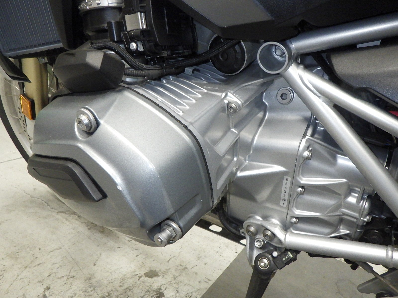

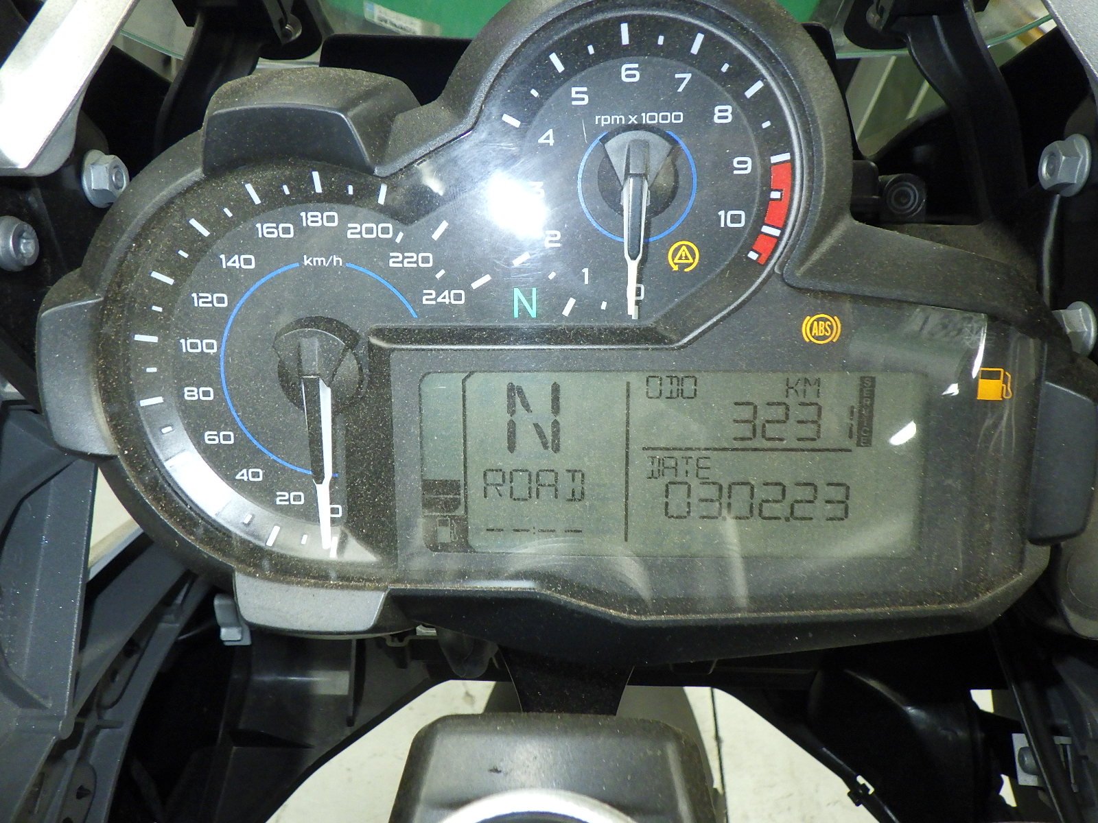

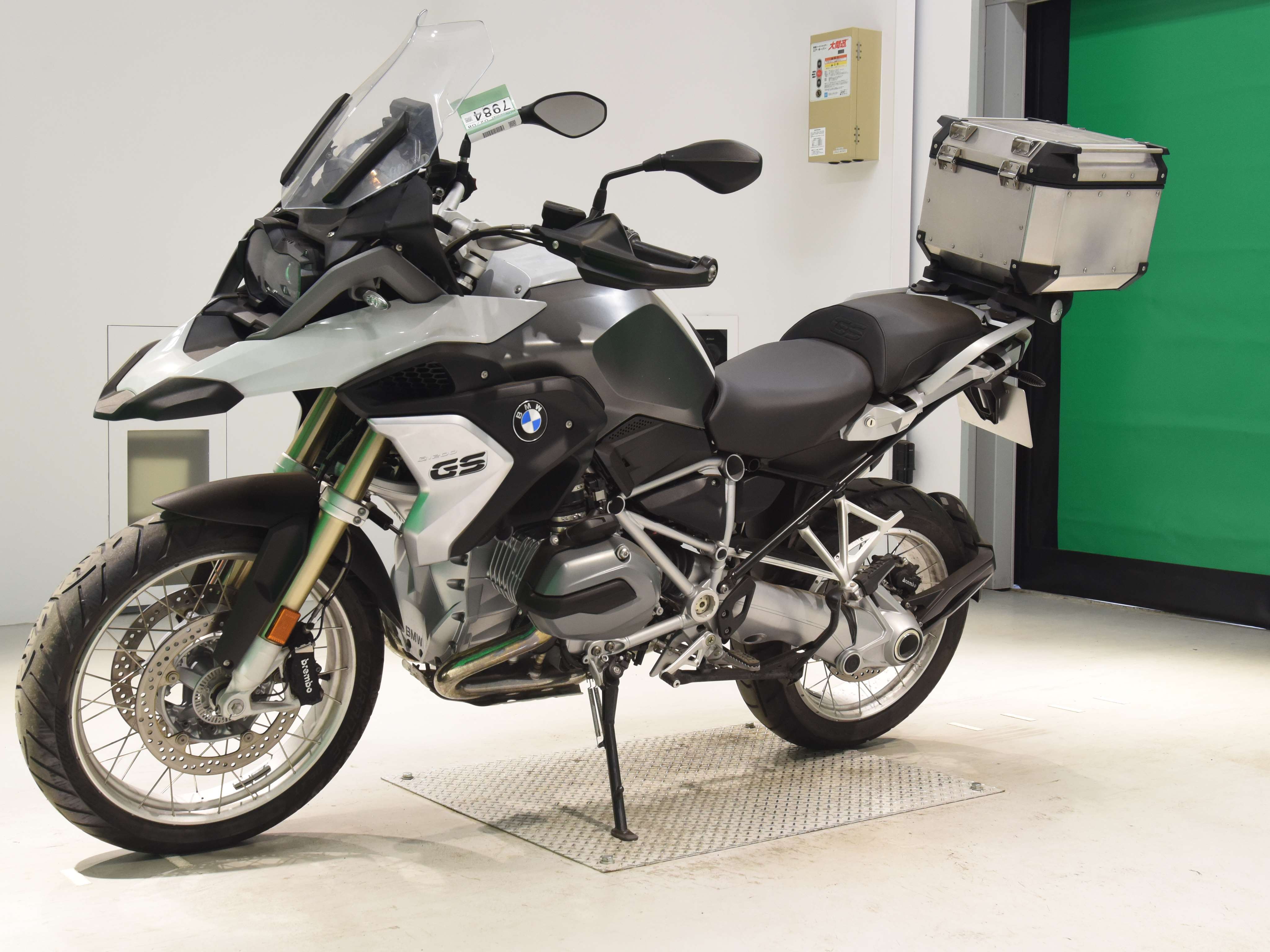

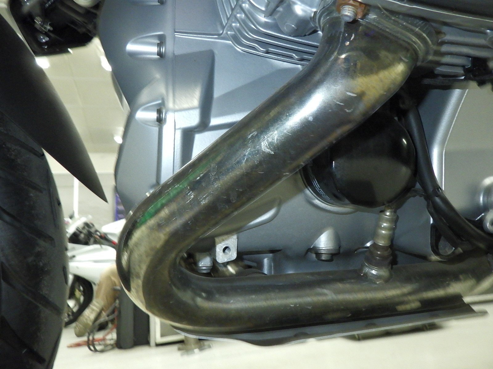

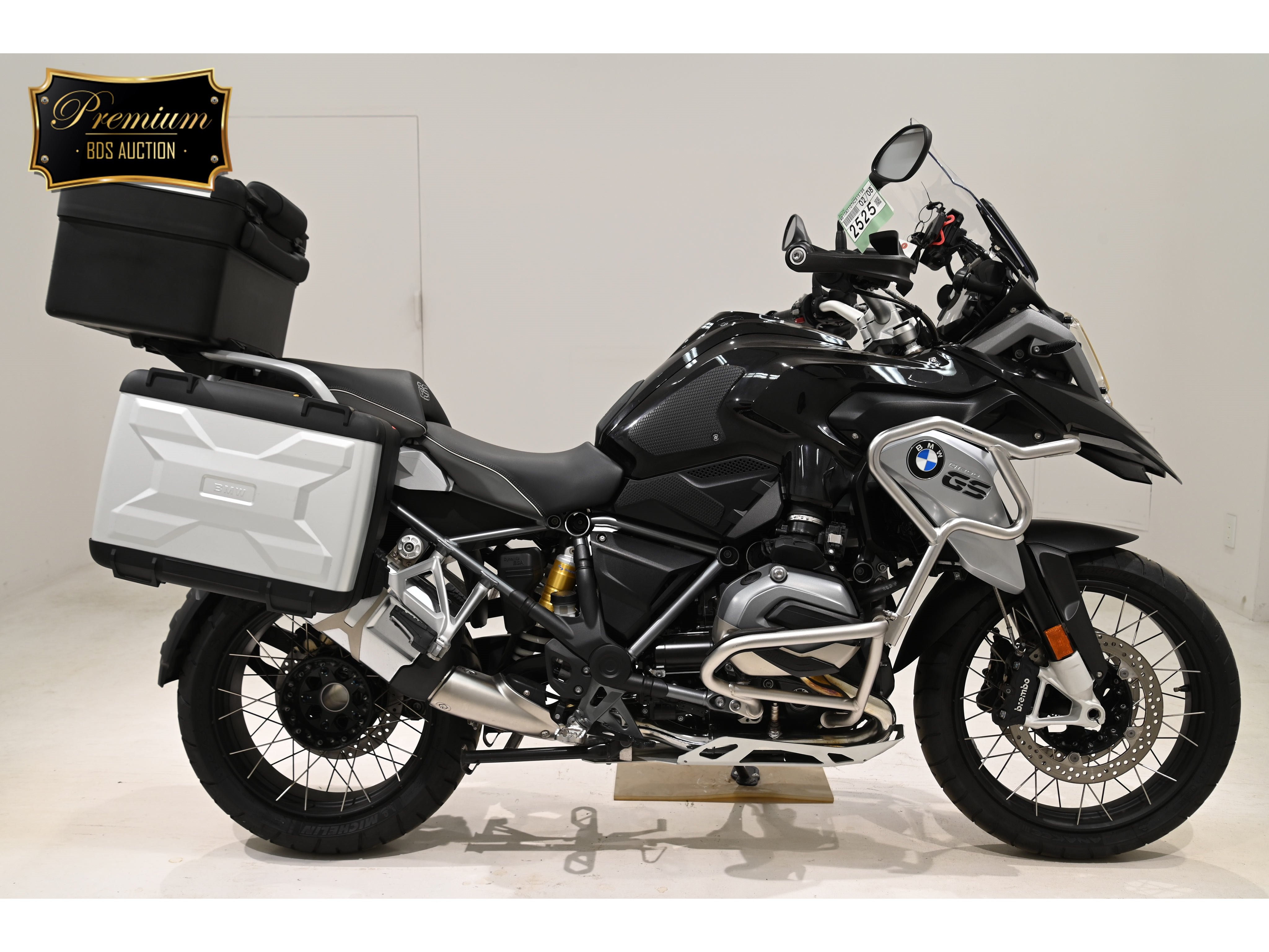

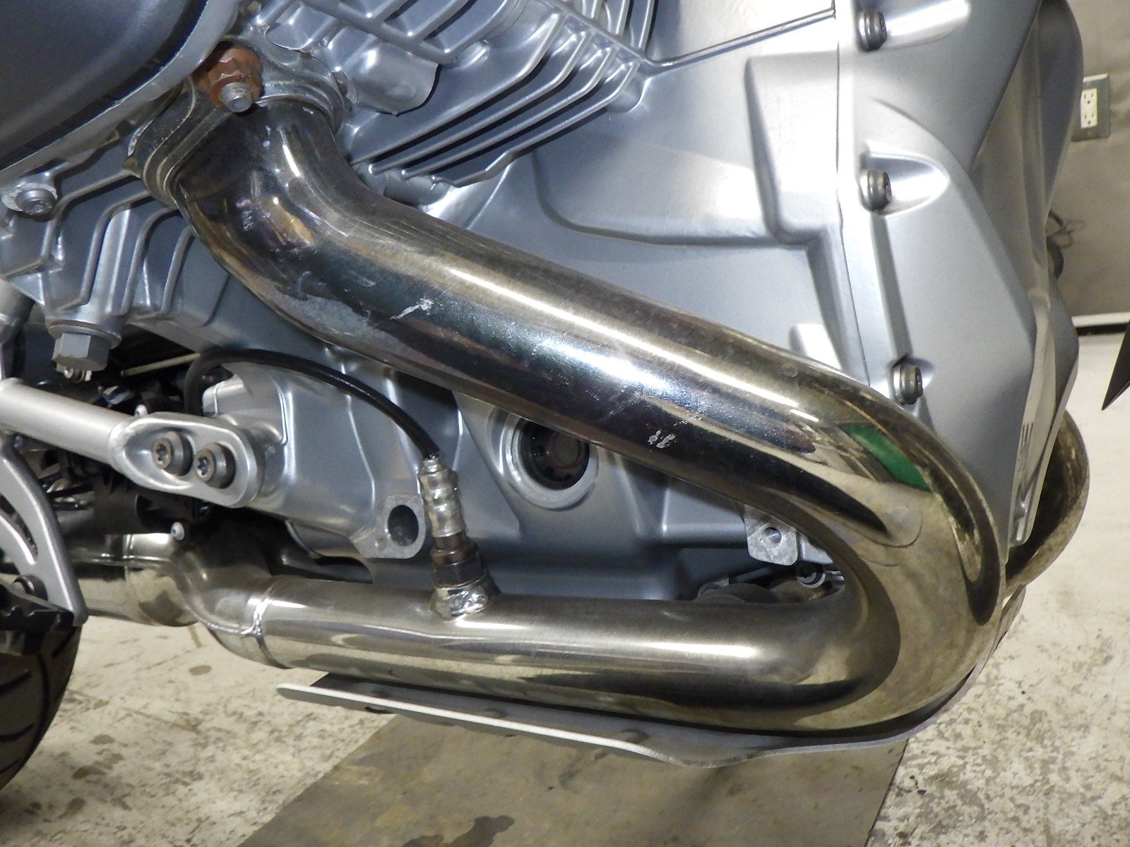

Здравствуйте господа.
Заказал из Японии мотоцикл 17-го года с заявленным пробегом 3200 км. Аукцион пробег подтверждает и что последнее ТО было на 2100 км.

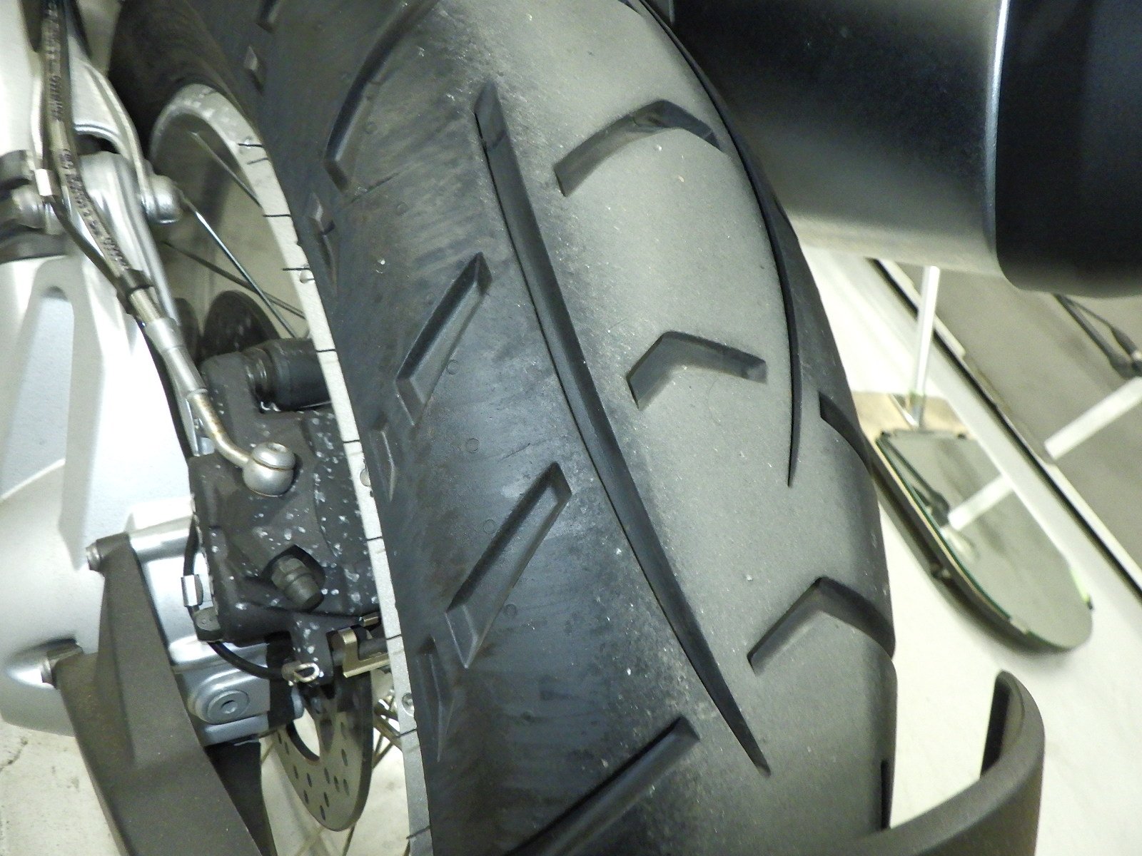

Но меня терзают смутные сомнения. Во первых на приборке горит Service, это что он так быстро в сервис просится? Во-вторых резина стоит Metzeler Tourance Next, а с завода я так понял Мишлен должен стоять. Это что бы японец стал менять резину и зачем...
Как понять реальный ли пробег?
Несколько фото:

А с какой периодичностью загорается индикатор SERVICE?

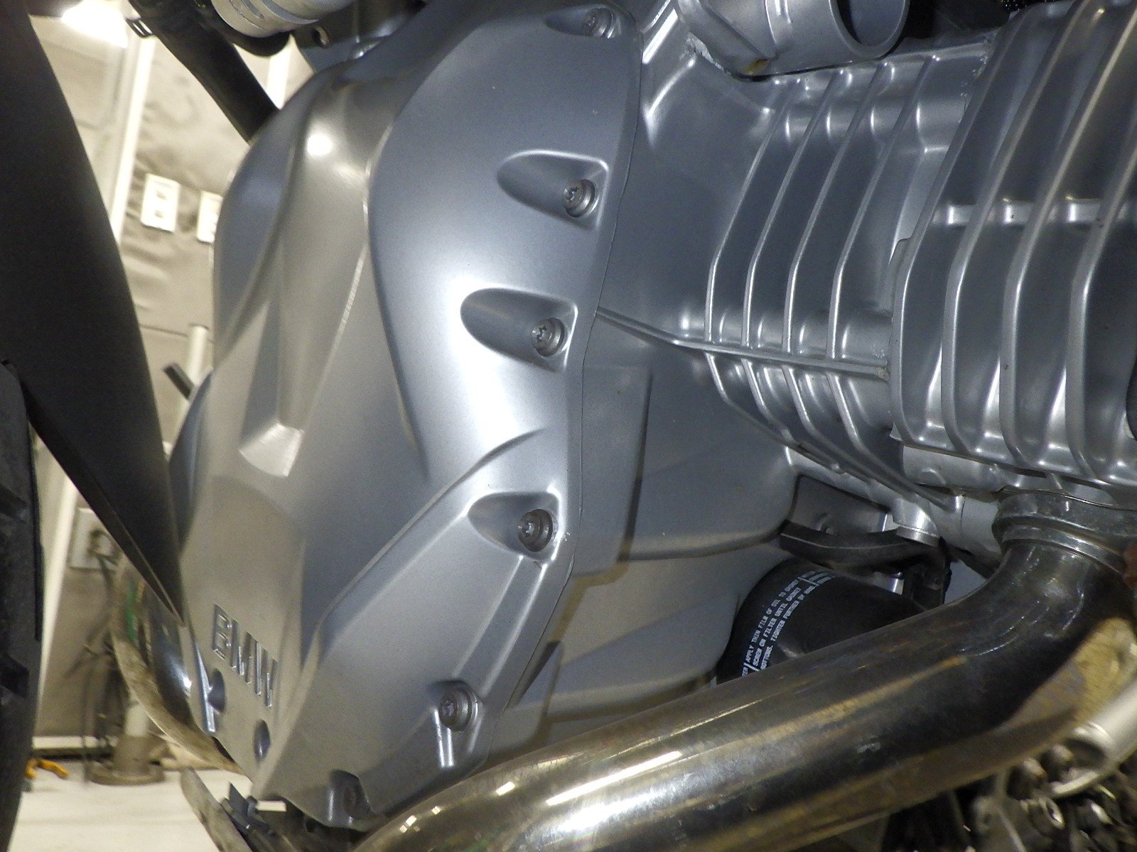

А еще с него кто-то снял лифчики))
Может они просто сильно помялись когда резина повредилась?))) А пока его ремонтировали (4 года) и наконец-то завели - загорелась лампочка ТО;)
Я так понимаю горит постоянно, есть лве фотки приборки с разницей в неделю и на обоих горит.
Про шины я у вас и спрашиваю. У всех других такого же года и пробега стоит Мишлен. Или могли Metzeler комплектовать?
Что еще за лифчики?)

Надпись Service загорается раз в 10 000 км. не помню, загорается ли она на ТО 1, при пробеге 1 000 км. В любом случае непонятно, что мотоцикл делал на ТО при пробеге 2 100 км.... Либо это обращение по неисправности было и неправильно записали в истории. Но и в этом случае, надпись Service дилеры "сбрасывают". Дальше уже сами думайте.
P.S. По поводу резины не берите в голову. Мотоциклы комплектуются тем, что есть в доступе. Тем более разные рынки. Разные комплектации. В конце концов покупатель мог вообще сразу "переобуться" во что угодно.

Запись о ТО это скорей всего имеется введу японский техосмотр, который раз в два года. А Сервис может гореть так как к дилеру надо раз в 10000 км либо раз в год, в зависимости что наступит раньше?

Да. По поводу надписи Service всё правильно. Раз в 10 000 км или раз в год.

А скинуть можно надпись или только дилер?

Про отзывные компании вам по вину дилер скажет. Или просто вбейте вин и сами проверьте. Надпись можно скинуть с помощью сканера. Либо у дилера либо в сервисе с соответствующим оборудованием.

Мот целка, повезло. Злыдней не слушай, они просто завидуют ))) в росии с таким пробегом и не найдешь, только если за ебанистические деньги. Сервис на нем горит по времени, ТО раз в год. По приходу обновишь прошивку и не обязательно это делать у официалов и все будет ок.
Лифчики - защита клапанных крышек. Судя по специальным болтам, защита когда-то на мотоцикле стояла, потому что обычные болты выглядят иначе
Сервис загорается через год/10 тыс.км после очередного ТО, сброс производится при сервисном обслуживании дилером или любым специализированным сервисным центром
Резину на конвейере ставят разную и никаких правил на этот счет нет, но по косвенным признакам, например дате производства мотоцикла и шин можно определить ее историю

Еще вариант с резиной , например изначально могла стоять шашка, и в принципе за 3200 убить шашку возможно

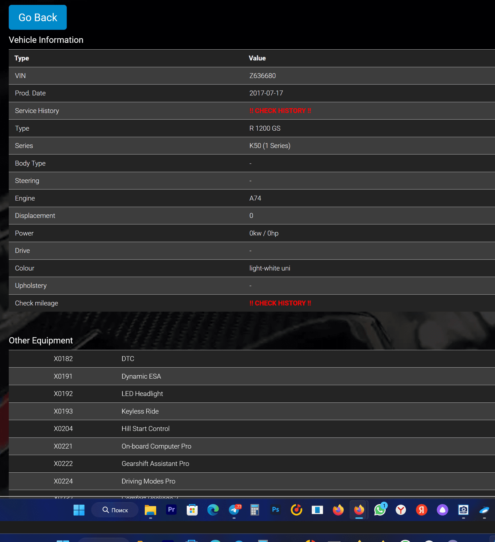

норм, официальный в РФ такой 1,6 будет стоить ( в зависимости от комплектации)
Продавался в тот же день вообще как новый, оценки 7-ки, но он заниженный. Еще дороже.

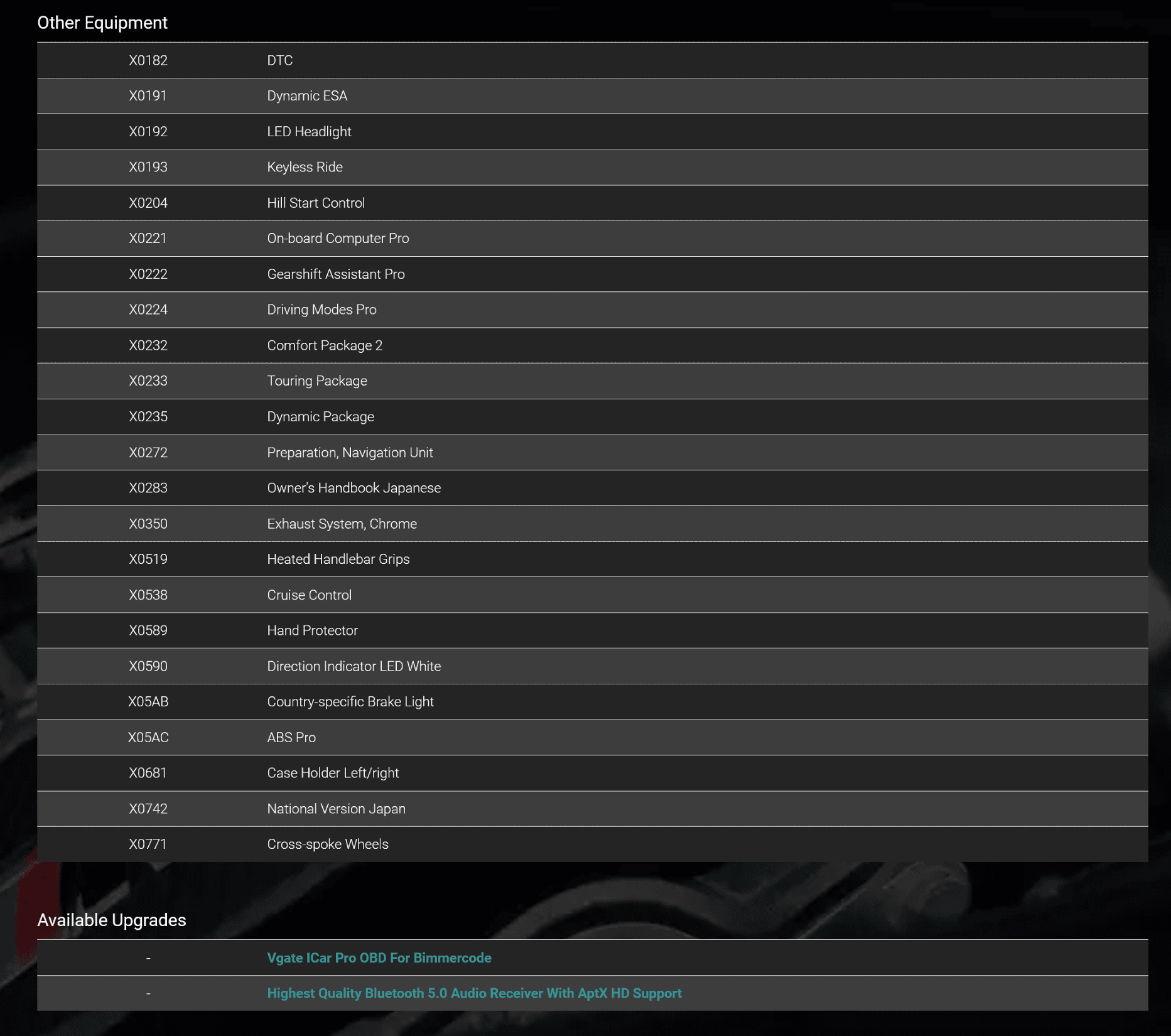

Вот комплектация. Вроде все есть, чего не хватает?
