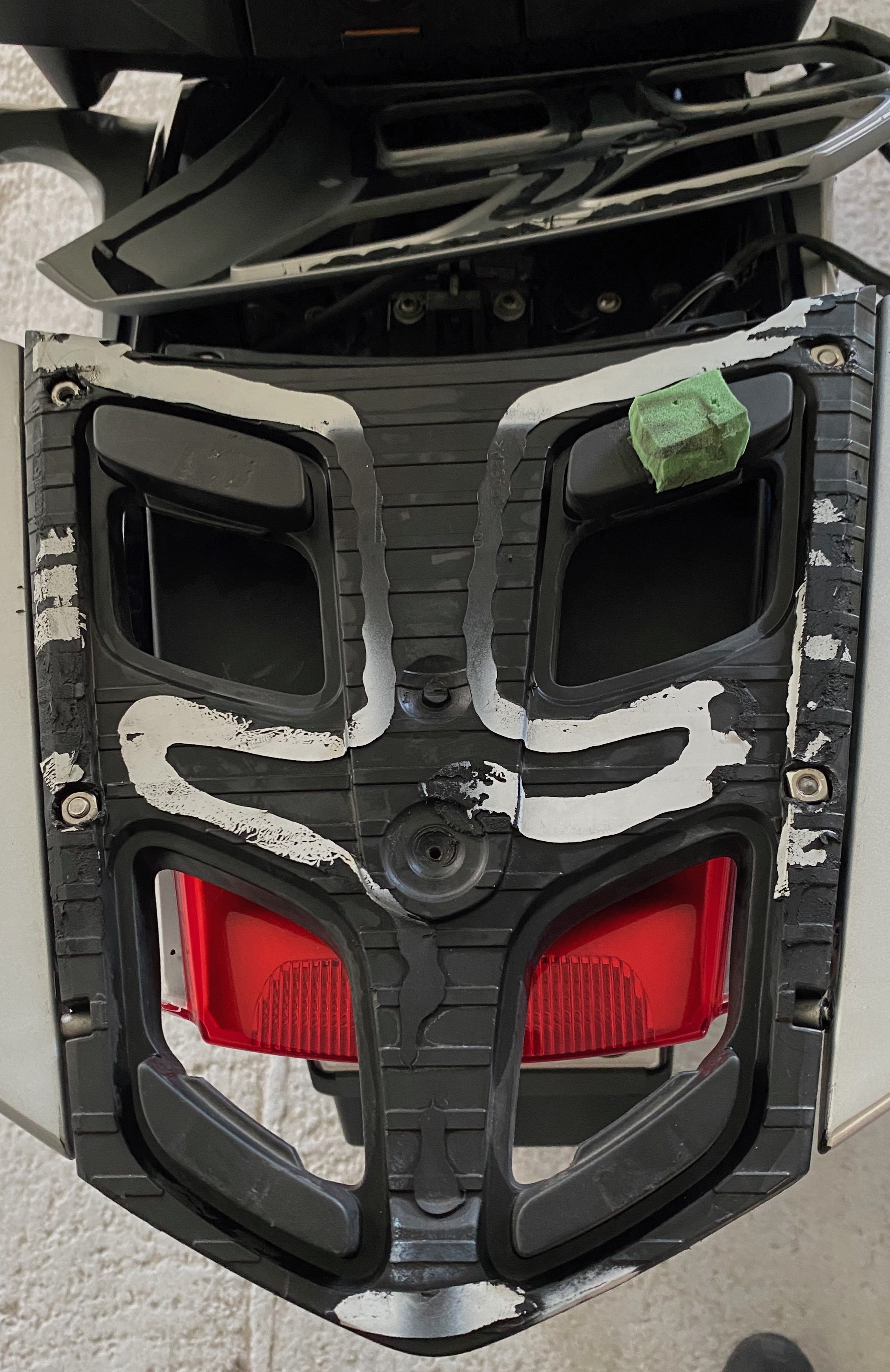

0x0f
11
Кстати, если кому интересно, вот багажник воздушного RT без декоративной крышки, которая приклеена намертво адским черным герметиком. Эта черная пластина - одна целая деталь. 4 точки крепления болтами (которые закисают и проворачиваются и тогда снимать крышку) и в самом хвосте - два пластиковых шипа торчат из ручек, на которые и опирается весь вес кофра. Чем думал сумрачный тевтонский гений - я хз, но я в эти шипы (уже отломанные) загнал 3мм длинные болты, а сейчас увидел, что и болт просто срезало (справа). Гайки пришлось менять, а зеленый кубик - sylomer sr-55, производитель утверждает, что выдерживает всё что угодно. Второй просто отклеился, поэтому не на фото. Кофр стоит упруго, не болтается, но и не жестко сидит на багажнике.
