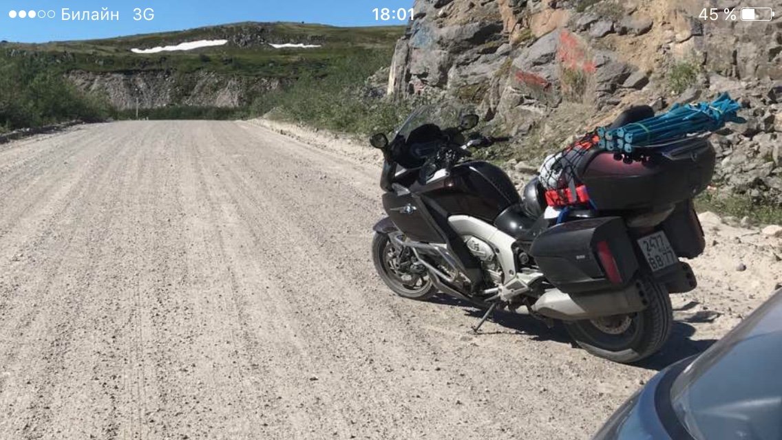

Самая правильная дорога и резина для тех кто идёт к Гусю[emoji4]
Dmion
У меня сосед по гаражу на голде только с таким задним катком и ездит. По грейдеру в этом году ехал 30 км в объезд пробки в Феодосии. Ваще не парился)
