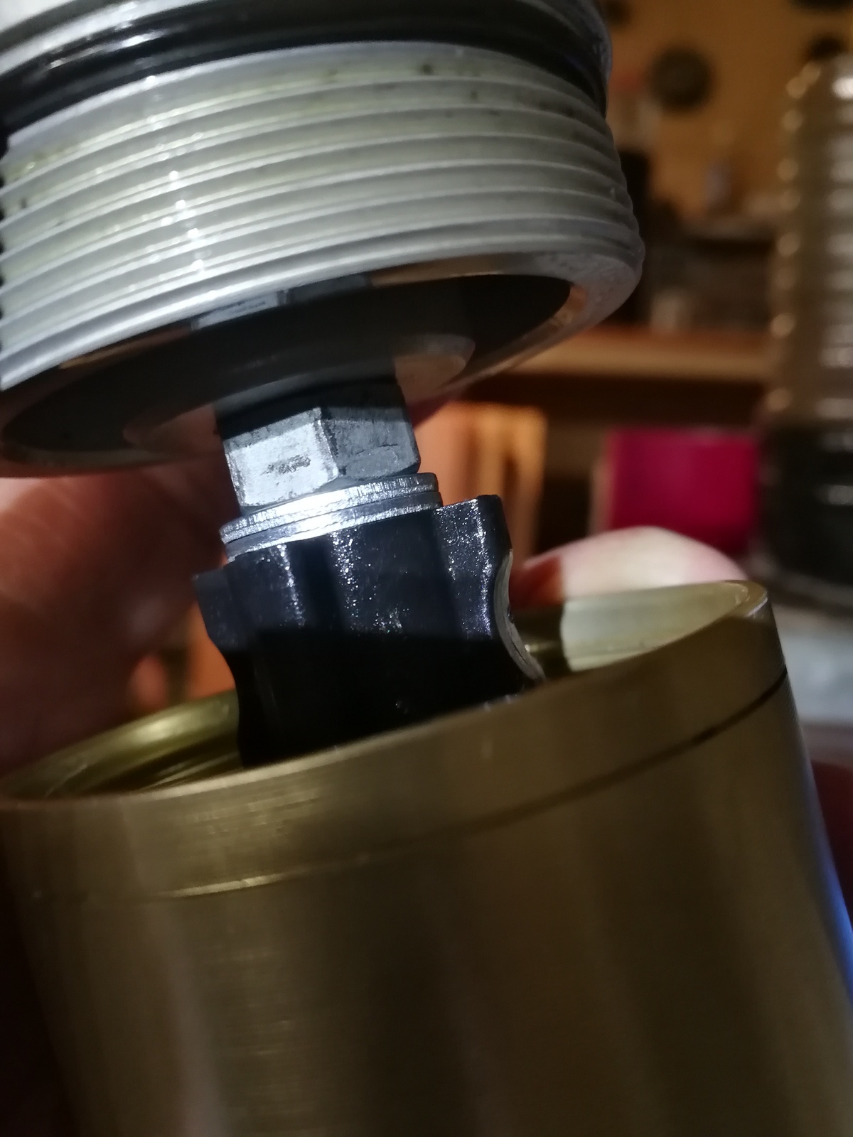

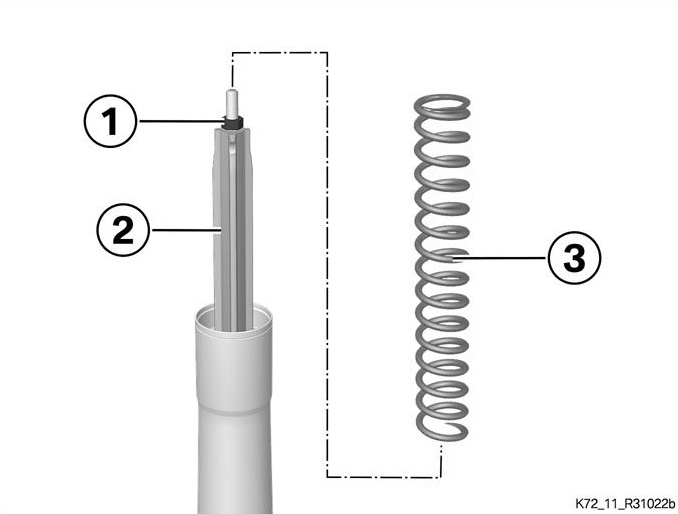

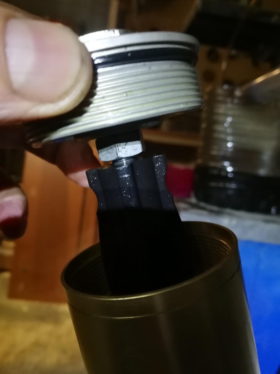

третьего дня разбирал вилку, обратил внимание что пластиковая хрень (2) на штоке, которая внутри пружины и не дает ей складываться при сжатии, сверху гаечкой (1) затягиваешь ее и она на штоке не болтается соответсвенно, а когда с пружиной уже собираешь и пробку контришь с этой гаечкой, то образуется люфт ~1,5мм и пластиковая хрень начинает на штоке болтаться, т.е оставшаяся часть штока после гаечки длиннее на 1,5мм чем дырка в пробке.
подложил ПОД гаечку (не на нее, иначе она не законтрится с пробкой) две шайбы, после чего конструкция собралась без люфта.
вилка больше не стучит, надо сказать очень непривычные ощущения от этого)
возможно в баге есть какой-то тайный конструкторский замысел, но разгадать не смог.

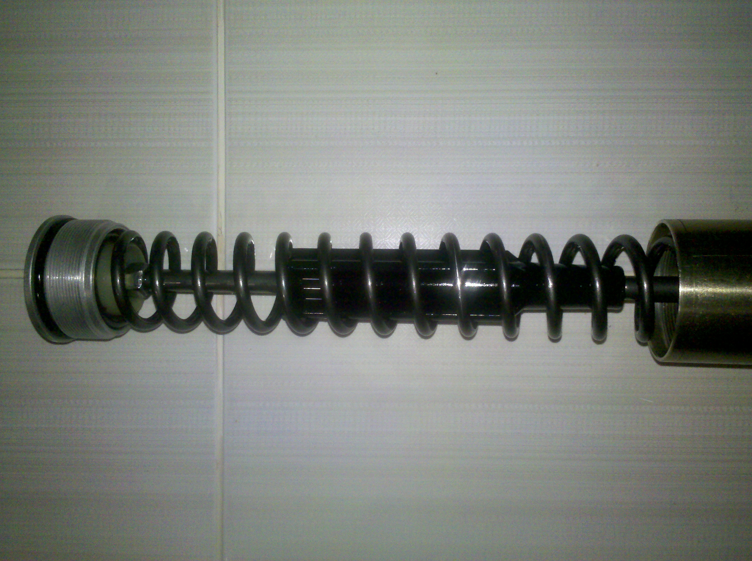

которая стучит у всех)
а мот после 12 года, когда вилку обновили? а то на предыдущей 45-ой, кажись марзоччи, направляющая эта ниже и как бы стукать там нечему
