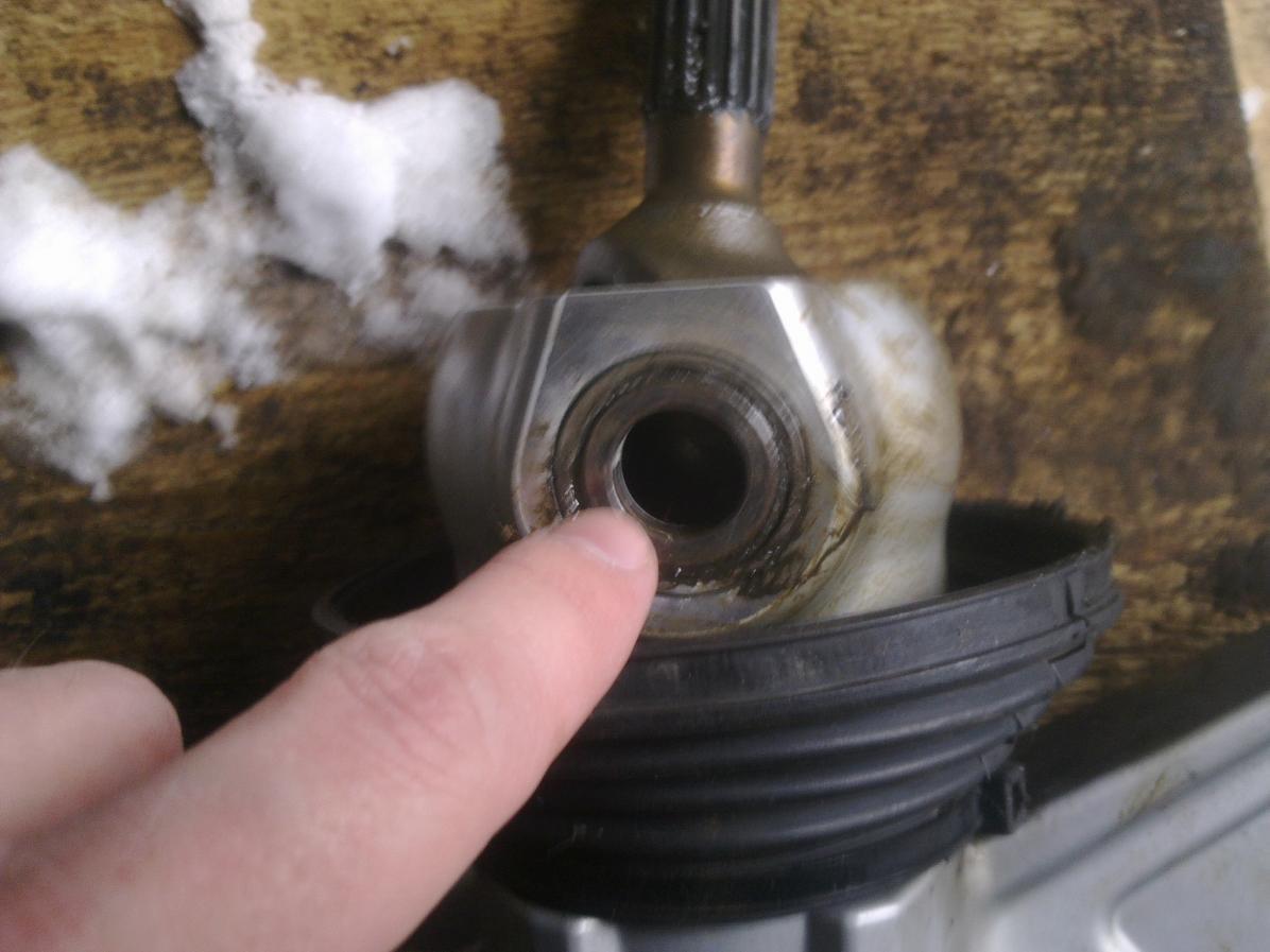

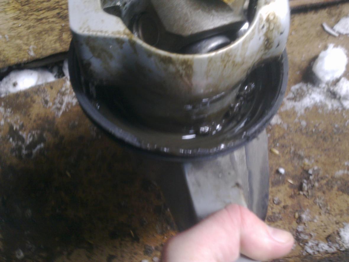

Снял редуктор, предстала предо мной печальная картина(((на пыльнике была жижа из редуктора, плюс кусочки льда.
как и ожидалось придется менять сальник, до кучи менять игольчатые подшипники показанные на второй фотке (на внутреннем кольце видна выработка)
слил остатки жижи в канистру...мне показалось что там совсем не 200мл(((
в общем отдал разбирать в сревис. Как проверить подшипники которые в редукторе на износ? вдруг тож менять?

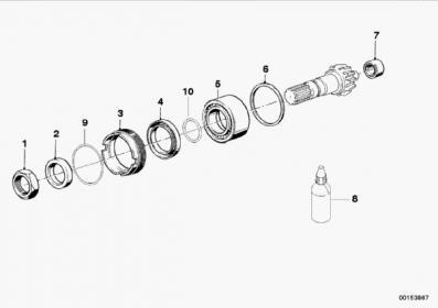

согласно сайта bmwcats, там два подшипника на хвостовике и цены я вам скажу ата та, один правда за 592 рубля, второй тот что побольше 3390руб., как замену подобрать? или лучше дождаться когда их снимут и замерить штанегциркульчленомеро? потом искать аналоги из японских? хотя на сайте есть размеры.

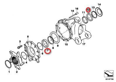

К вышенаписанному хочу добавить, что сразу меняйте оба сальника ступицы. Если внешний поменять займет пять минут работы, то с внутренним придется покопаться. 4732.jpg

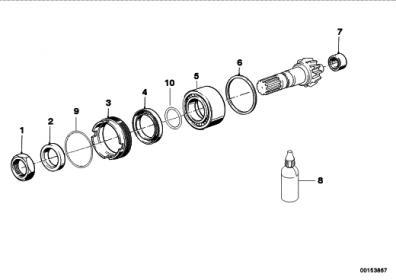

Я тогда писал по теме "Диагностика и ремонт редуктора "К" серии", а тебе наверное в этой ситуации стоит проверить сальник хвостовика(4) B0004479.jpg . Думаю, проблема в нем. Пыльник-он от грязи, защищает кардан и хвостовик редуктора извне... Под ним должно быть сухо, если есть масло-смотри состояние сальника:bye:
