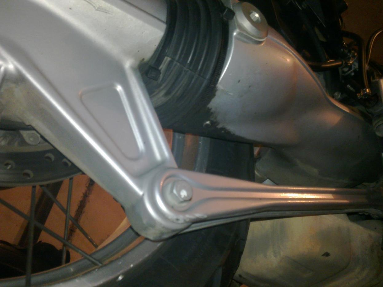

Вчера ковырялсо с мотиком, весь редуктор облазил вдоль и попереГ...вот че увидел....не просто грязь, маслянистая хрень((че делать? там где карданчик, какая жидкость?

to: Максим
Примерно 99,9%, что это замена сальника хвостовика.
Сам сальник установлен на редукторе => потеет (подтекает) трансмиссионная жижа.
