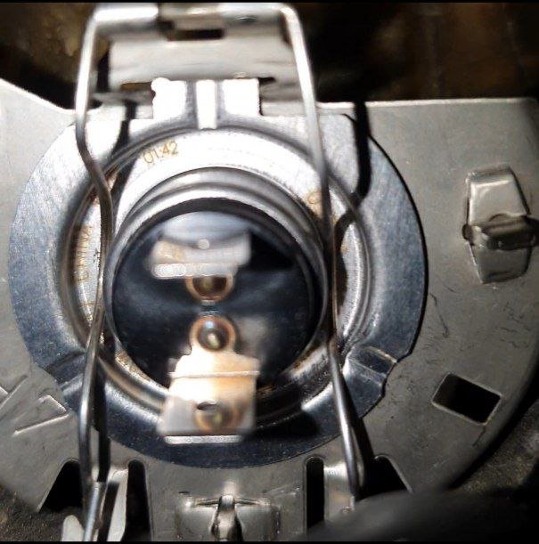

Y Yop-Te Участник 92 8 BMW R 1250 RT 8 Сен 2024 #83 а как лампу ближнего света поменять? Я пальцами дотягиваюсь, а дальше не понимаю что делать. Все стоит крепко, боюсь сломать что нибудь
T tenisist Новичок 5 1 8 Сен 2024 #84 Yop-Te написал(а): а как лампу ближнего света поменять? Я пальцами дотягиваюсь, а дальше не понимаю что делать. Все стоит крепко, боюсь сломать что нибудь Нажмите для раскрытия... Привет, надавливаешь на пружинку и отводишь по сторонам от усиков , удобнее снимать протянув руку под фару с низу Вложения photo_2024-09-08_09-19-56.jpg 123.2 KB · Просмотры: 199 photo_2024-09-08_09-20-08.jpg 66.8 KB · Просмотры: 199 Реакции: Yop-Te
