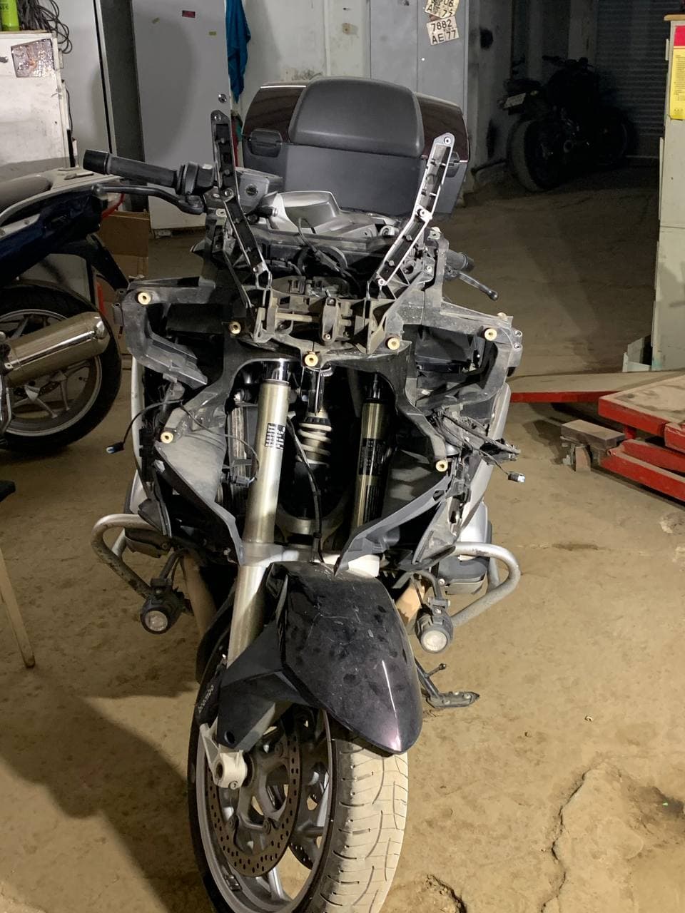

В общем. Поменять лампы без снятия фары - извращение для особенных, я не рискнул и разобрал всю морду. Поменял ближний и дальний. Менял на electro-kot H7 и H1 - 5000K. В дороге еще не проверял, но хотя бы весь свет теперь белый и мне нравится. Ночью часто не езжу, поэтому проверить эффективность пока не могу. Все три лампы LED вошли без каких либо танцев с бубном. Все контакты совпадают 1:1 и все фары светят и работают.
А теперь зрелище не для слабоневрных)
Third
21
Это все прекрасно. А какие лампы то в итоге ( серия ), с обманками или без, есть ошибка на панели или нет, есть стг ? ...
Прошу прощения.
Лампы дальний: https://electro-kot.ru/atomic-csp-5000k-h1.html
Лампы ближний: https://electro-kot.ru/atomic-csp-5000k-h7.html
Обманок нет. Ошибок нет. На счет стг еще не проверял, дожди :(
По факту, эти лампы повторяют практически полностью галогеновые. Жаль фотки не сделал, но по виду пучек такой же как и был на галогенках.
Мне кажется все наоборот. Разбирать пол морды что бы поменять три лампочки, изврат полный...имхо. Если что лампы менял, на все про все ушло минут 15.
Third
21
Лично я рукой дотянуться нормально не смог. Плюс разбирать все равно приходится колонки, иначе до дальних не добраться

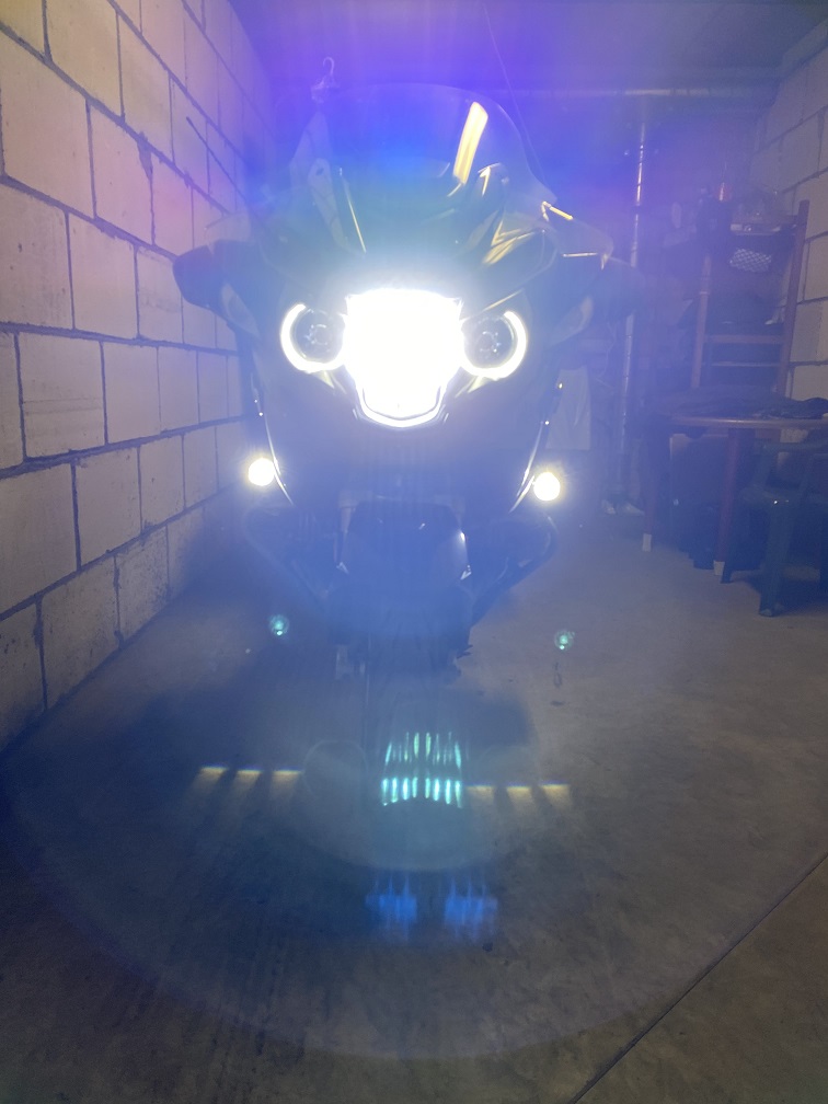

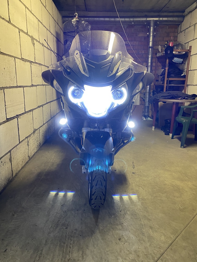

Вот стояли Филипс Екстрим вижн +130%
А вот лед, про которую говорит Леонид (XHP70) и спасибо кстати за лампу ! ))
Темной ночью еще не катал,но вечером и в гараже, видно что свет белый и светит чуть дальше. Это конечно непоказатель, как катану в ночи, отпишусь.

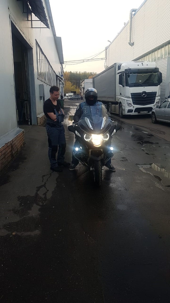

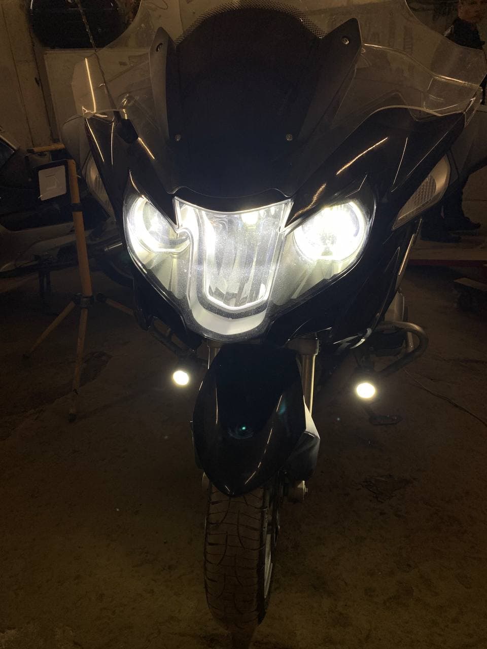

Так это дальний...мне не нужен. За все время наверное ни разу не переключился.
