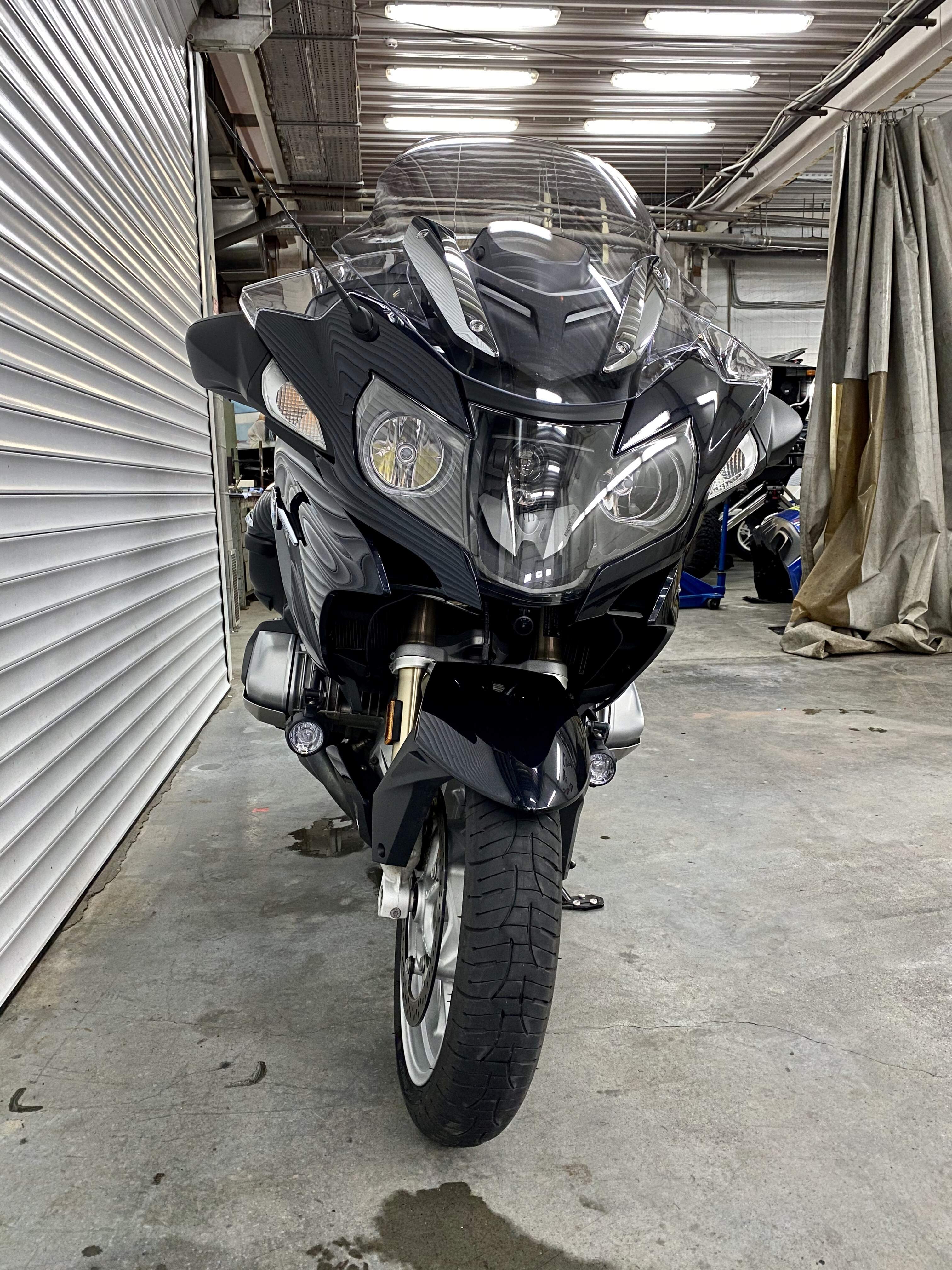

Я наигрался со светодиодами всяких типов и производителей. С замерами СТГ светового потока и натурными экспериментами. Оставшись недовольным полученным результатом в зиму замутил себе адаптив от GTL, проехал с ним 12000км. Теперь свет устраивает полностью.
Всегда езжу с ближним, мотобат останавливал часто но вопросов по свету не задавал.
В дальнем стоят светодиоды на базе XHP70, но фокус на них никак не получить в силу их конструкции. Получается не дальний а средний :biggrin: Зато мырг-мырг эффективно работает в междурядье, чего мне и надо. :cool:
https://youtu.be/Ph1bcodaicc
Дмитрий, внесу ясность: модуль ближнего GTL вставлен в фару RT.
Если надо кому, могу уступить филипсы в полцены ))
Самая крутая РТ из увиденных мной
