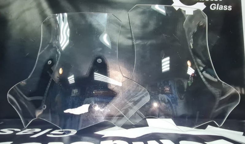

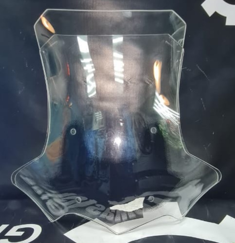

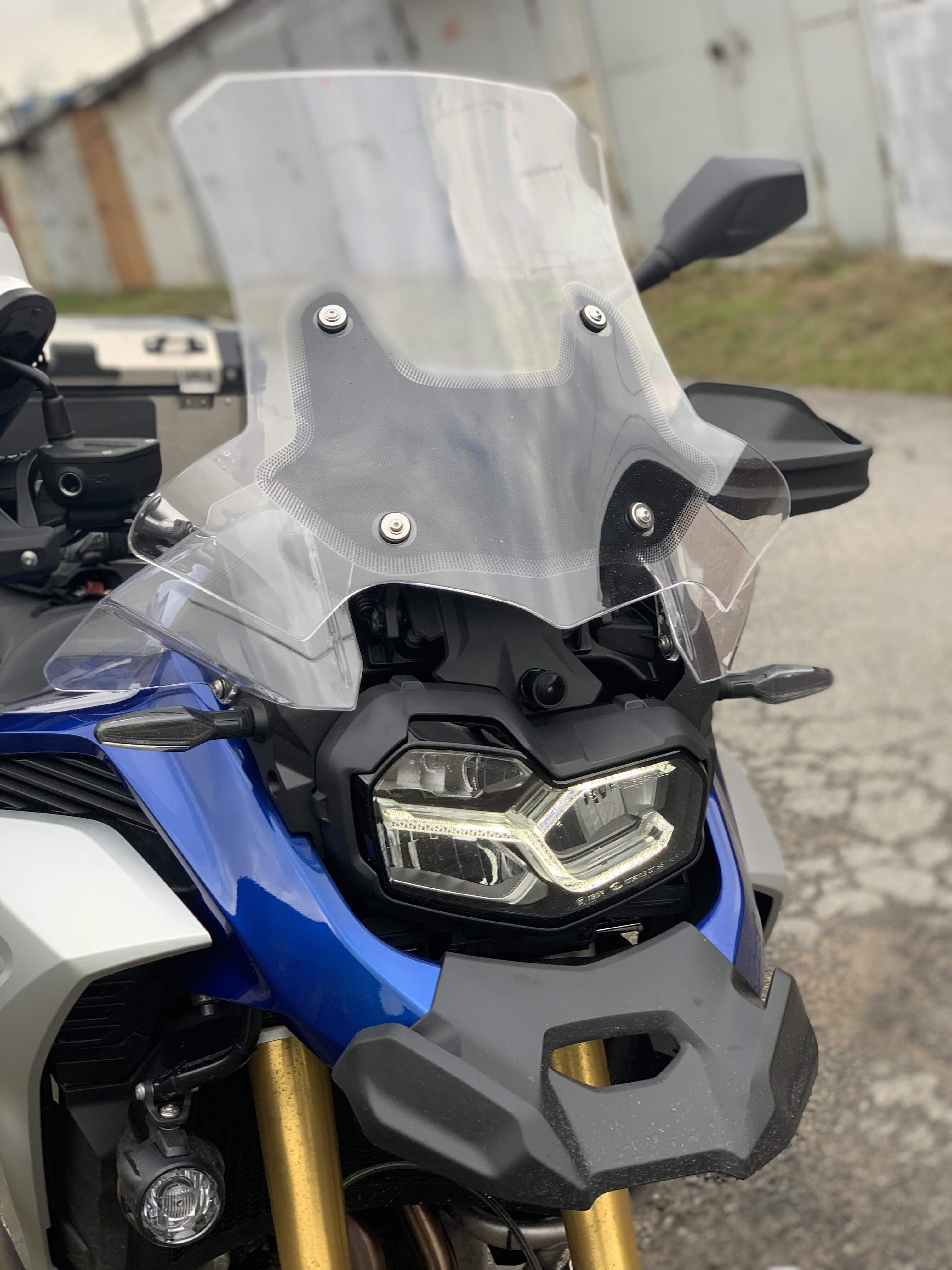

Продолжение темы. На просторах нашей Родины, а точнее в Москве, был найден отличный умелец с золотыми руками, который мне изготовил ветровое стекло нужной высоты и конфигурации. Стекло установлено. Испытания проведены. Что хотел , всё получил.

С Китаем вобще не понятна совместимость. На фото похоже рамка без механизма регулировок.

176см.. примерно также как и на простой 850-ке с Туратеховским стеклом.
Изначально в планах было сравнить стекла (Touratech и Китай) конкретно на Адвенчере, посмотрим...
