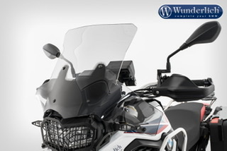

Могу рассказать про Wunderlich Extreme
Высота 460 мм
Мой рост 170
На стандартной сидушке воздушный поток бьет точно в визор шлема. Неудобно - шум, лишний наддув в глаза, если визор открыт.
На заниженной сидушке поток бьет выше визора - в лоб шлема. Шум остается, добавляется легкая болтанка шлема.
В итоге - отличное стекло, но мне не подошло. Буду менять

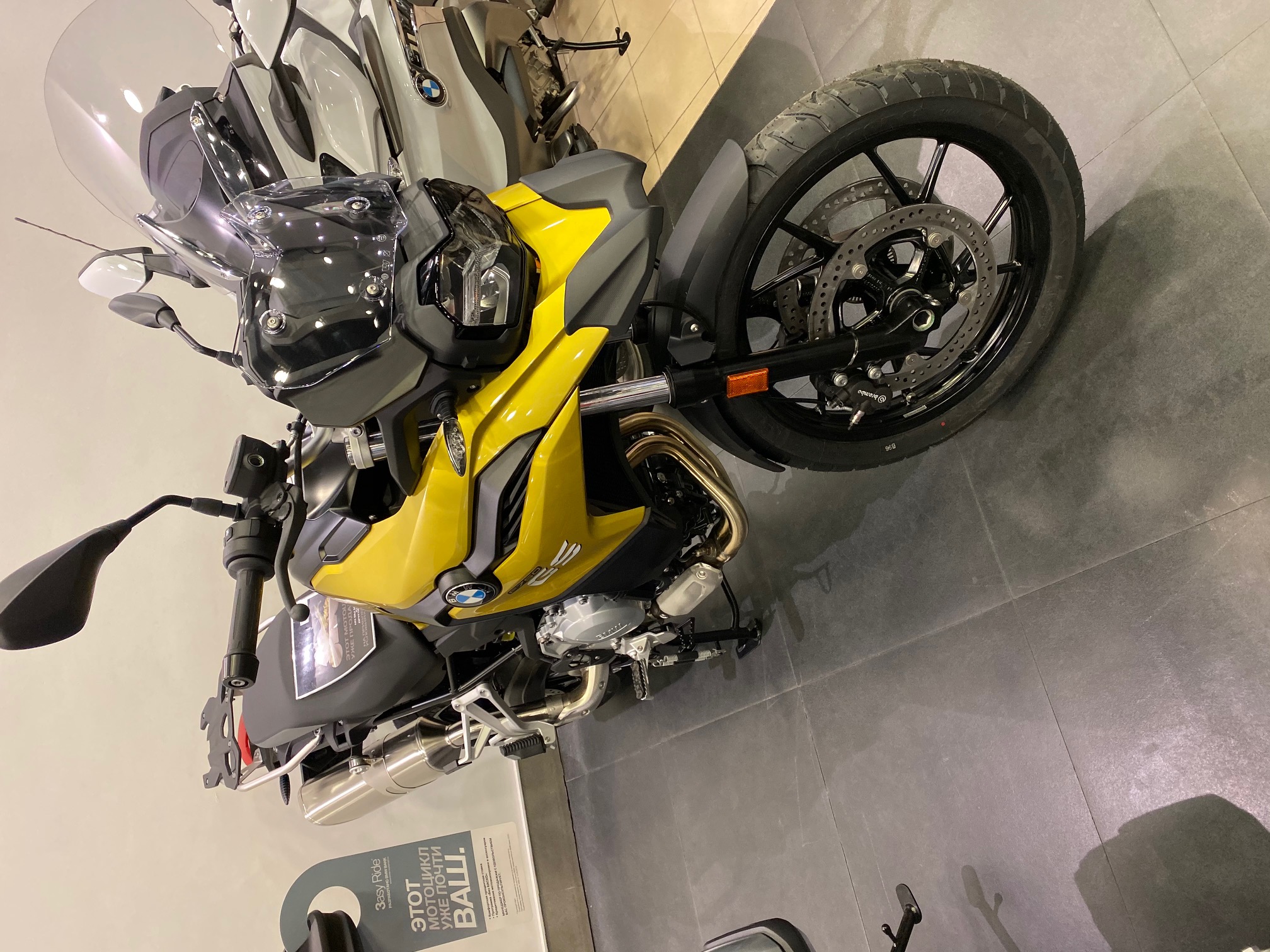

Высота 460 мм
Мой рост 170

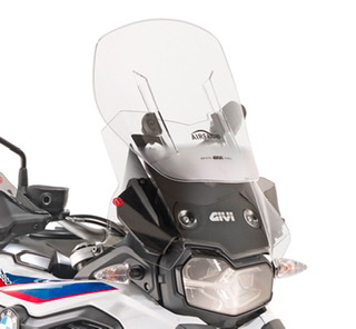

1. Givi Airflow AF5127
Высота до 59 см
Регулировка по высоте в широком диапазоне, что кажется отличной идеей
Высота 460 мм
Мой рост 170

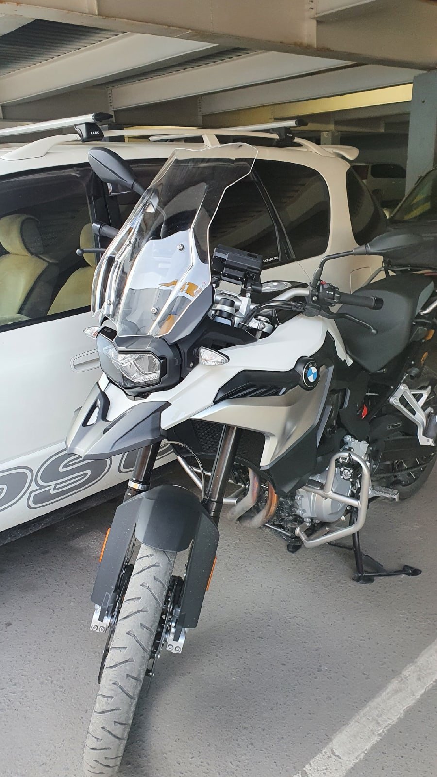

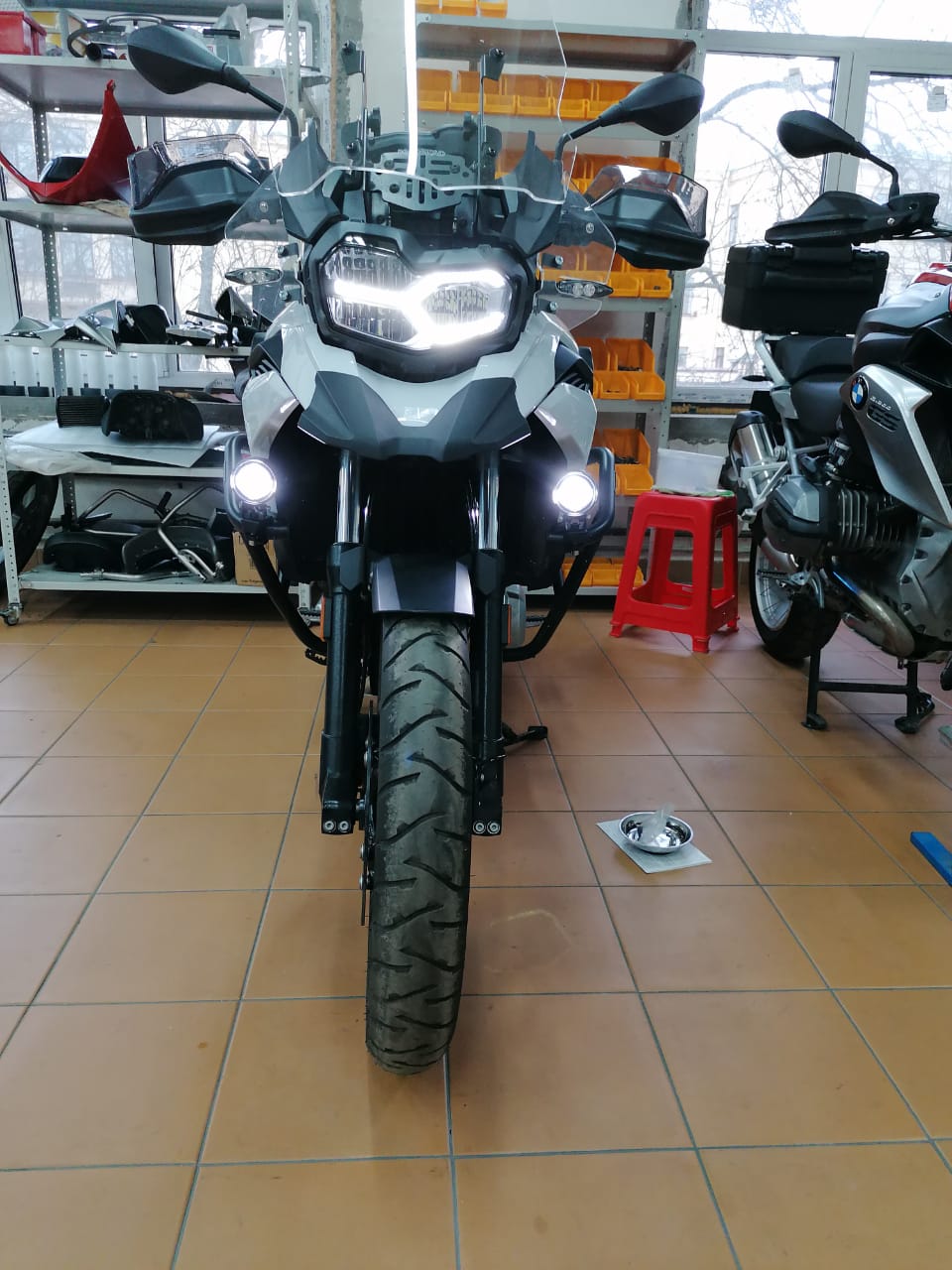

Наконец-то прикрутила Вундер-Экстрем. (уже даже сомневалась было)
Мне оказалось - комфортно на допустимых ПДД скоростях (120-130 км/ч ). Быстрее пока не буду (итак раннее открытие получилось)
Поток приходит выше визора, куда-то в район макушки... на 120 голову не колбасит, шума нет и в таком режиме можно проехать достаточно долго. Быстрее - надо пригибаться
Рост 178, 750GS, стандартное стекло.
В-общем- результатом довольна, и дополнительный козырек покупать - не вижу смысла

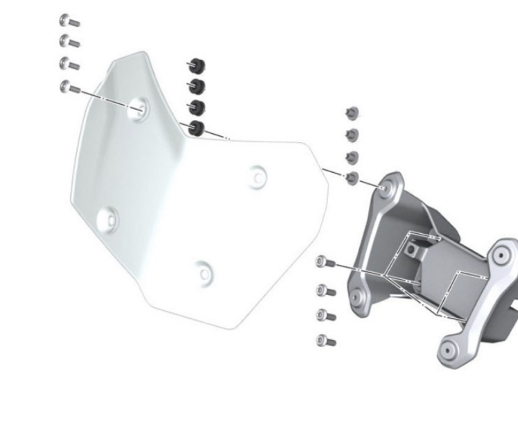

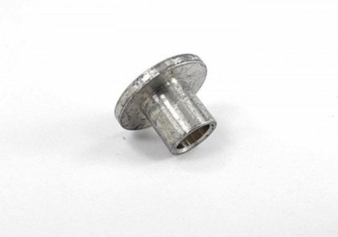

Стекло купил в итоге Givi Airflow
Теперь следующая проблема - прикрутить.

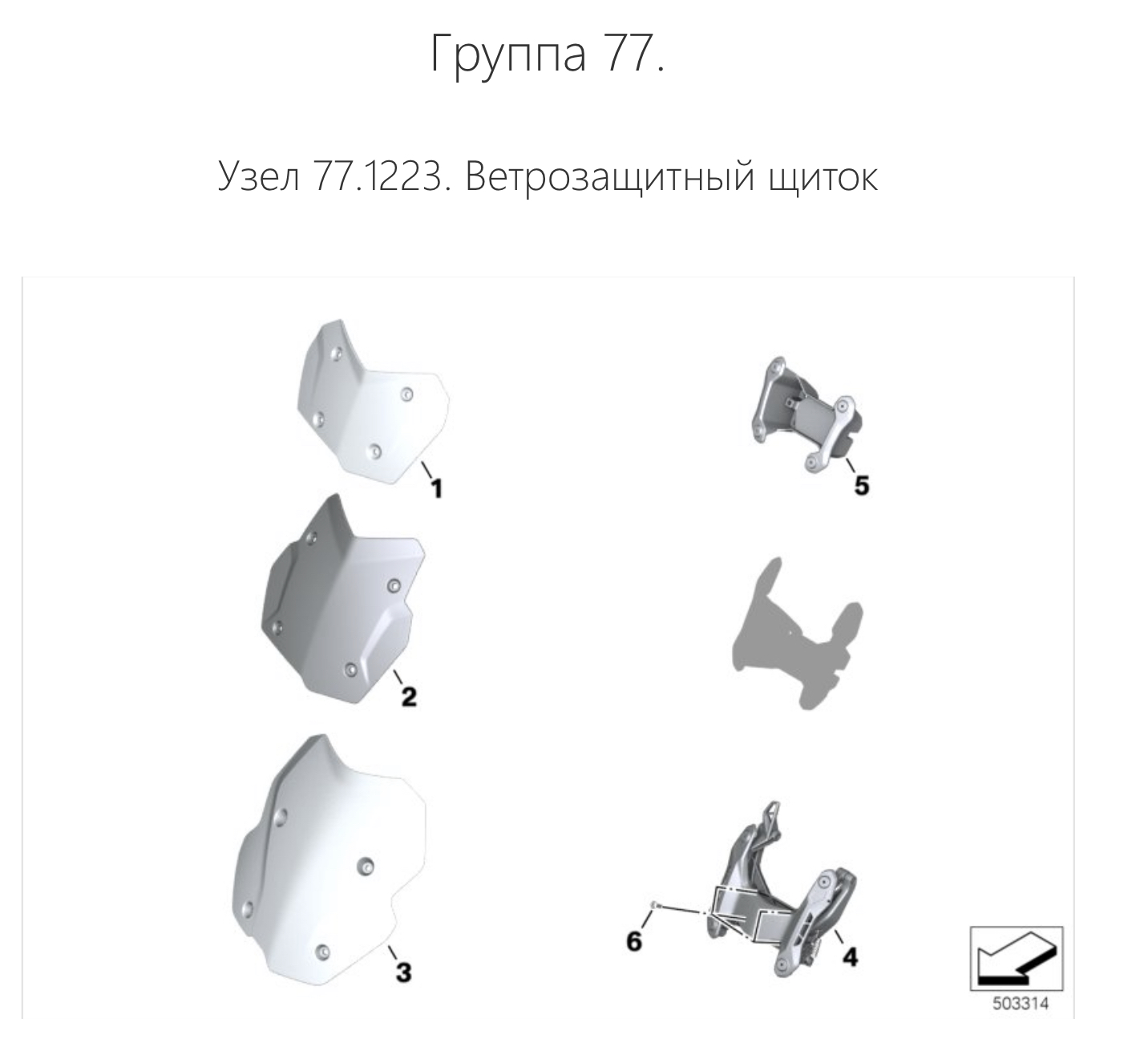

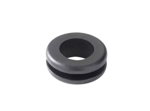

Вопрос - кто менял стекло или у кого под рукой есть мот с родным стеклом - там болты М5 или М6 на 16 или на 20?
И есть ли такие резиновые вставки
С такими втулками
А то на одной схеме они есть
А на другой нет
А так как у меня стоит сейчас Вундер - от него болты не подходят - длинные ¯ \ _ (ツ) _ / ¯
Кароч, как там в стоке крепеж выглядит?
Linochka
155
Одинцово
  1. BMW F 750 GS
резиновые вставки есть...
я свое откручивала видела... по болтам уже не скажу, не помню М6 вроде.
Вундеровские болты точно длиннее, но головка одинаковая
я на шуруповерте не меняла насадку
Eugene_B

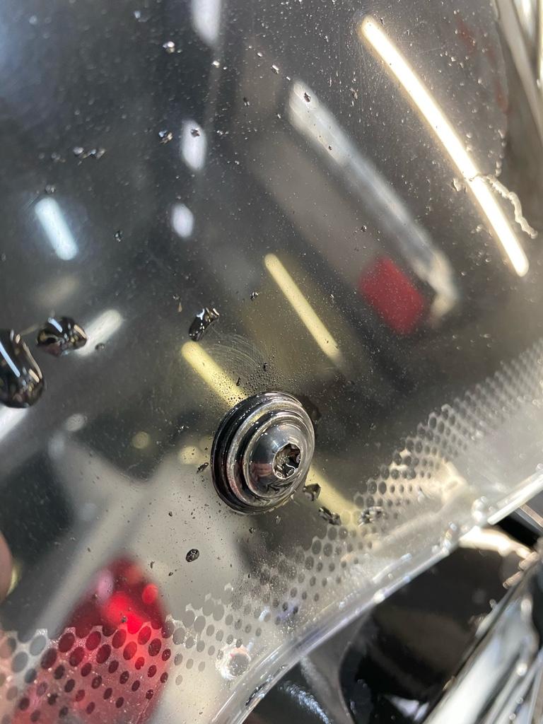

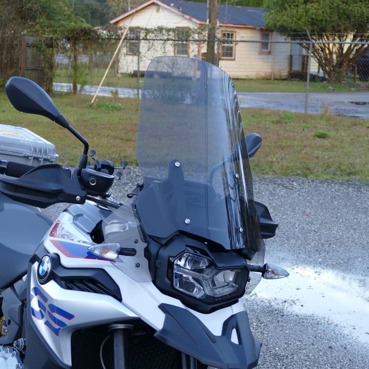

Поставил Givi Airflow AF5127. Впечатления неоднозначные. Для разных скоростей нужно выставлять разную высоту (т.е. «идеального» положения выставил-и-забыл похоже нет. В общем играю регулировками. И еще довольно странный изгиб верхней части. Выгнут вперед (в отличие, например от Puig 3178W. Puig на мой вкус выглядит симпатичнее. В общем, универсальность есть, можно настроить под рост, погоду, скорость. Но без идеальной точки (или я ее еще не нашел?) на все случаи жизни. И да, нюанс. Хоть б@йкленд утверждал, что встает в родные дырки, для f750gs нужен переходник. На 850 вроде как встает в родные. Переходник у дилера стоит 20+, на рынке 2.

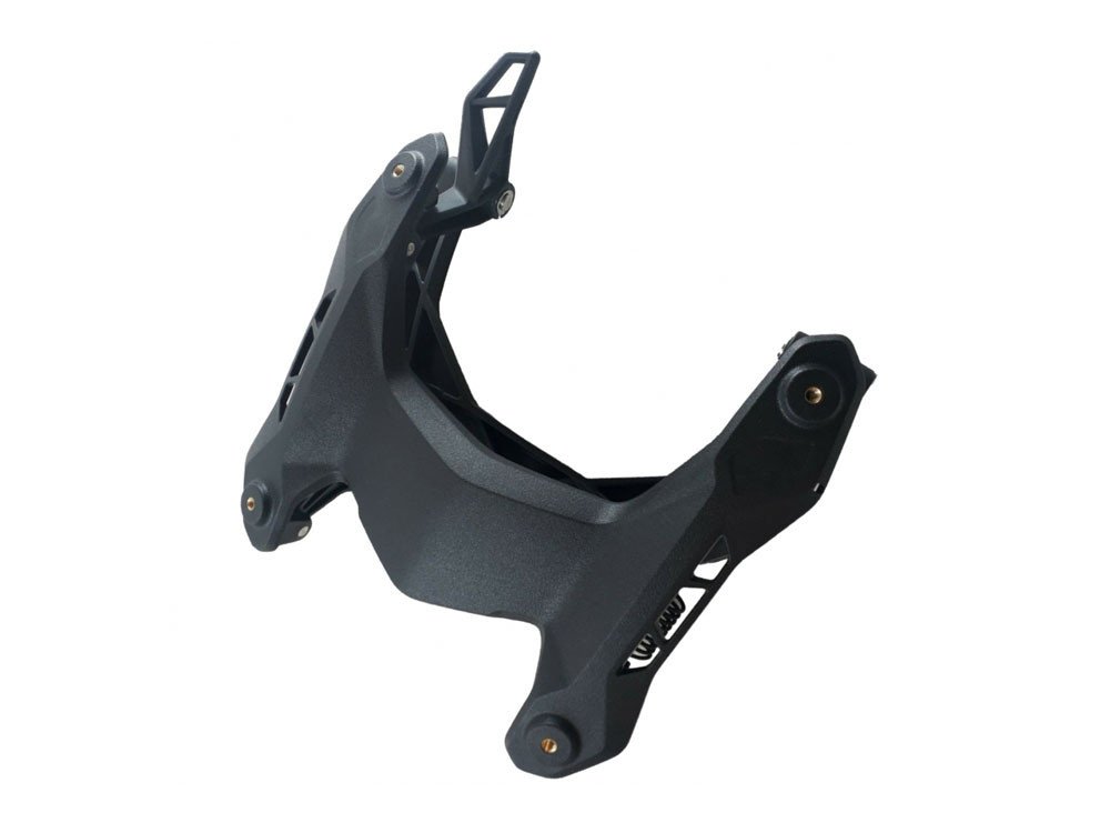

Кто нить ставил родную систему регулировки высоты положения стекла 46 63 8 562 228?
Или есть такая прищепка от Puig... Будет ли от нее толк?

Кто нить ставил родную систему регулировки высоты положения стекла 46 63 8 562 228? Посмотреть вложение 101591
У меня такая регулировка с покупки в комплекте со стеклом от адв.
Работает хорошо, но в высоком положении с адв стеклом начинает задувать в бока.
на многих комплектациях в салоне она щас стоит по умолчанию.... у меня моц без нее... .вот думаю - стоит ли ее заказать отдельно

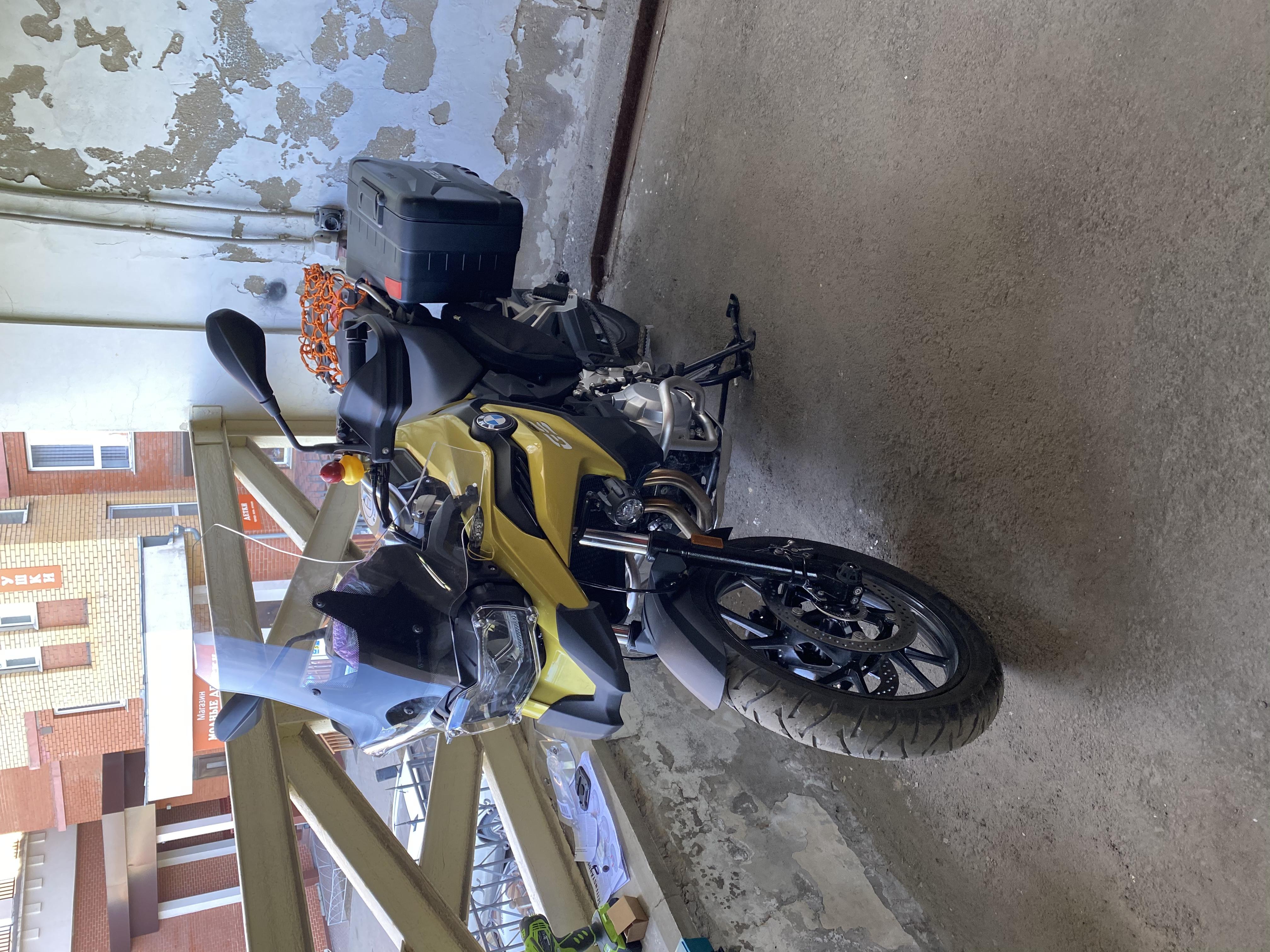

RinatSpb
61
Санкт-Петербург
  1. BMW F 850 GS

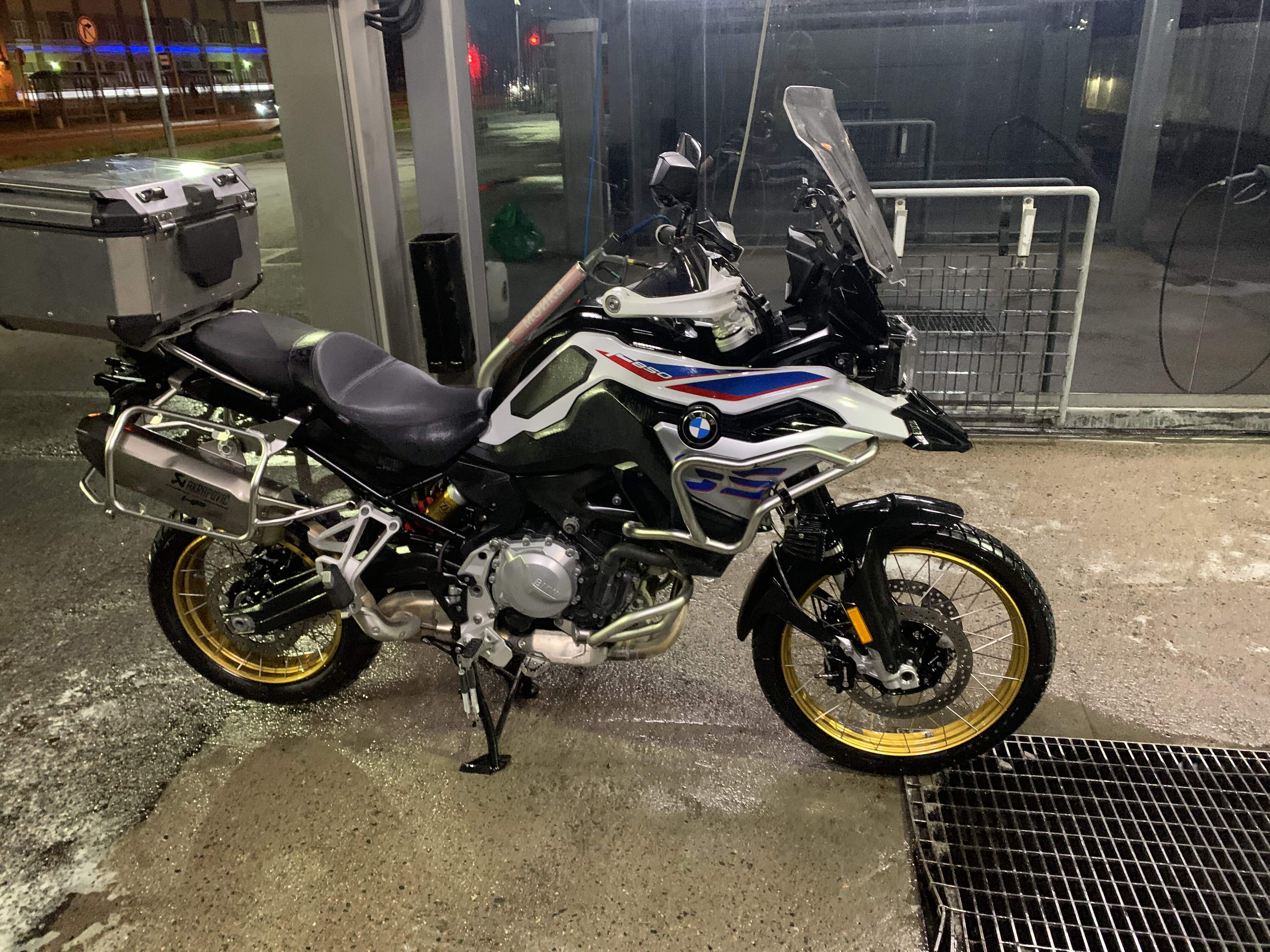

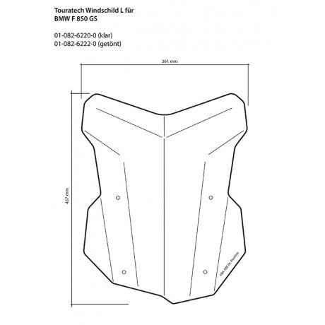

Мне Туратеховское подошло по итогу.
В сочетании с "параллелограммом" регулировки от адвенчера и моим ростом 176 см.
В поднятом положении (на фото): езжу с открытым визором на Шое Неотек,
В опущенном положении: - ну пригодилось тут на несколько недель в дикую жару, а так не пользую почти. Дует в меру, голову назад не заворачивает, хорошо ощущается воздухозаборник шлема))

Что за сидение?
Расход с таким стеклом выше, не заметили?
Отправлено с моего SM-A515F через Tapatalk
RinatSpb
61
Санкт-Петербург
  1. BMW F 850 GS
Sargent - комфортное,низкое.
Расход? Не... Если сравнивать с высоким оригиналом да на "параллелограмме" да с прищепкой сверху)) А до него я так и ездил...
Расход вообще вещь, больше зависящая от ускорений и самой крейсерской скорости. Если валить по М11 160...170 стекло будет самым последним фактором, влияющим на расход...
