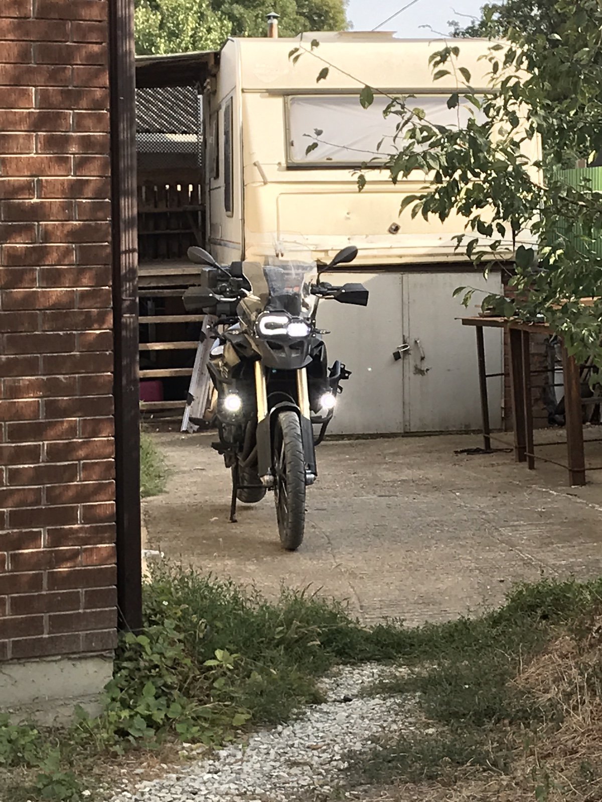

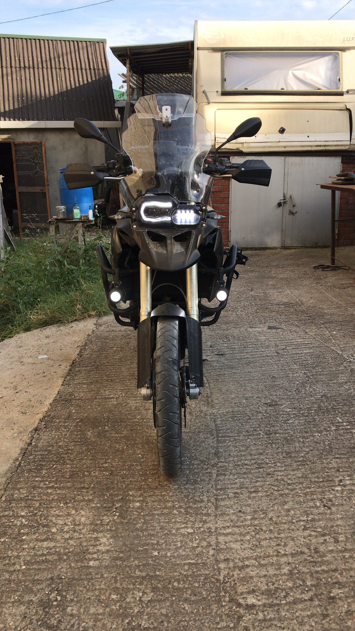

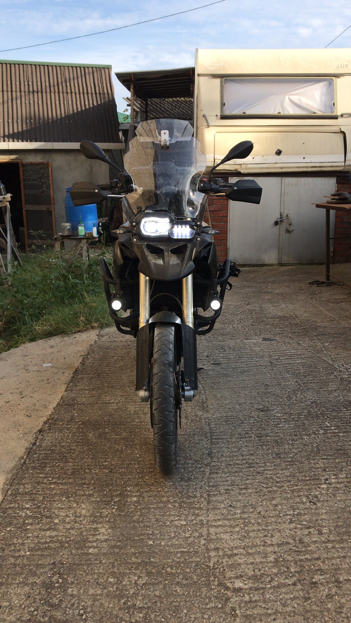

Господа, я радуюсь, все установил, все работает!!! Фара огонь. Лучше родной свечки в разы!
Супер! Поздравляю! )))
А можно фоточек и видео? )

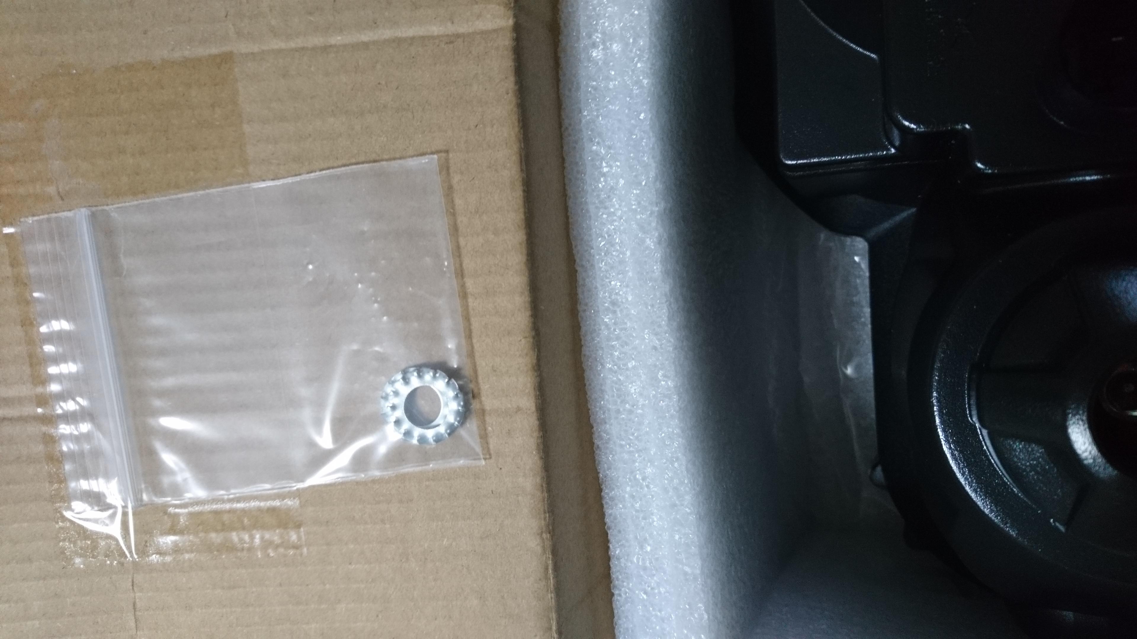

Внимание! На китайской фаре более длинный тунель под разъем,чем на родной. Поэтому разбор можно делать в любом порядке, а сборка строго сначала подключить разъем питания, потом прикручивать саму фару, после установки фары разъем не лезет. ((
Да и вышеприведенные шайбы замаялся фи8ксировать, какой нибудь клей или обоюдоклекий скотч убыстрили бы процесс.
