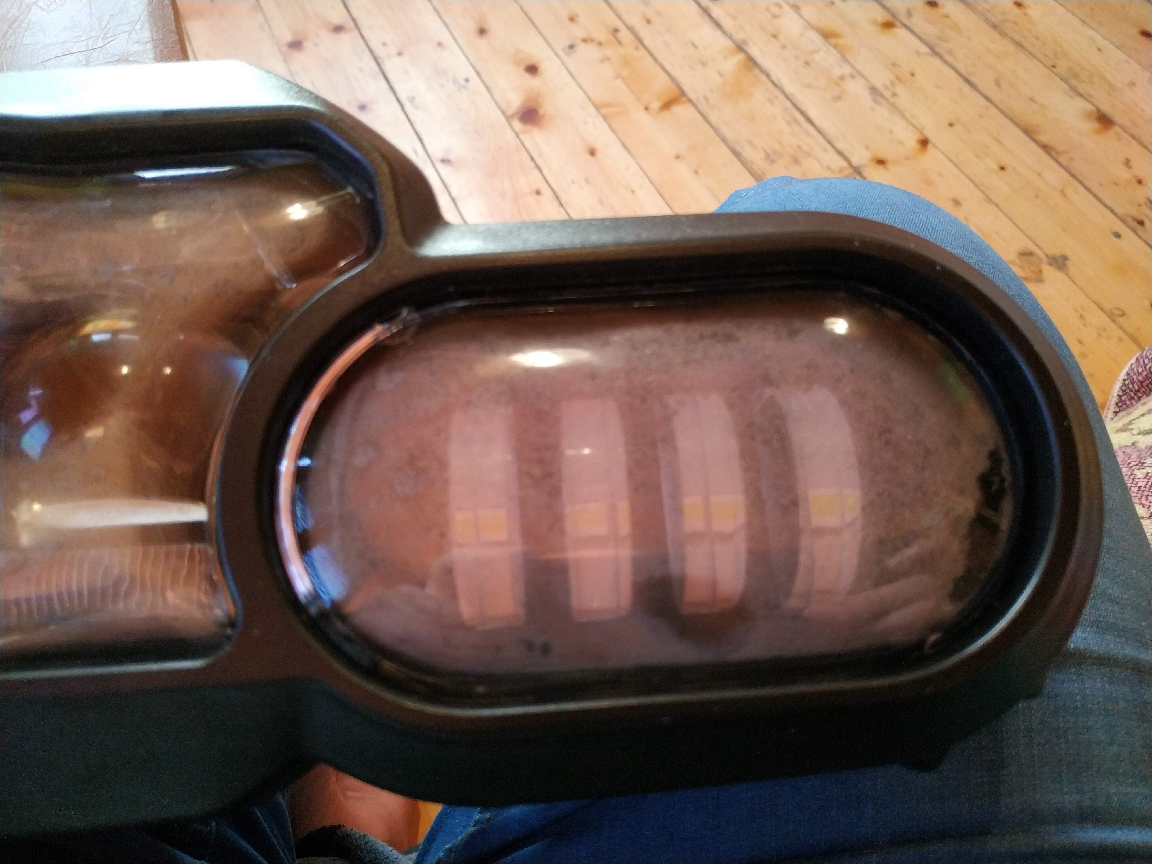

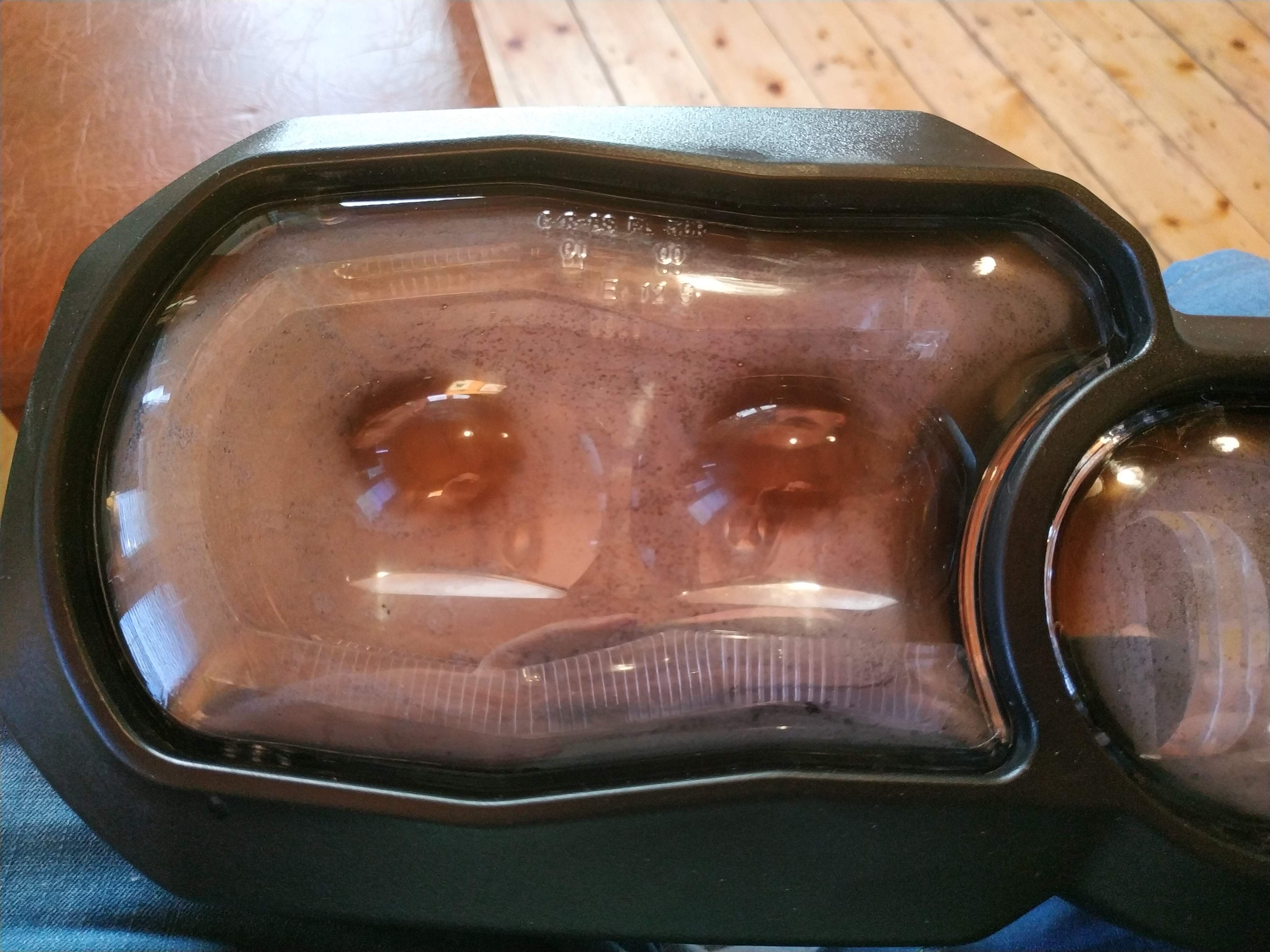

Сейчас забрал с поклейки пленки (2000р), они ее отмывали, так вот там тоже теперь конденсат за стеклом. Выкрутил два нижних болта, там какая-то самоклейка белая. Вряд ли с неё что-то сольётся. Может, поможет, если пробью её зубочисткой. Оттянул рамку - стекло сидит на герметике, но видимо, где-то не идеально намазали. Пока оставлю без болтов, надеюсь, высохнет. Китайщина)))
Хотя товарищ в студии поклейки пленок говорит, что сейчас фары даже у дорогих иномарок и то иногда запотевают.
PS. Оставил на ночь, на участке, расположив его лицом к восходящему солнцу.
К 11 дня уже не было и следа конденсата, закрутил болты, пока все хорошо.
Плёнка реально огонь, спасибо за совет. Мухи отмываются вообще на раз!

Дешёвые светодиодные фары и должны потеть))Попробуй, если есть куда, положить внутрь обычный пакетик с силикагелем(от обуви, например). Реально помогает. Я с этим столкнулся, когда на служебном Майбахе фары запотели. Оказывается, там стоит кассета с этим самым силикагелем, которую раз в 20 ткм менять надо, и + к этому ещё и накладка с мембранной тканью. Во как!)))
