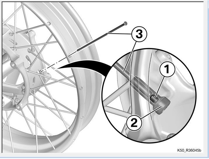

Саша, спасибо. "Лайк" тебе. Просмотрел RSD, и др.картинки. Значит винт с торксом , это по RSD называется "ниппель", а внутри его на саму спицу наворачивается еще манипусенкий винтик, который и регулирует положение спицы относительно этого ниппеля. Вот его чем крутить?
Вот все дело в маленьком винтике №1
Не надо его ничем крутить.
Надо подъехать в Мастер Шин на Волоколамку и попросить протянуть спицы и проверить биение обода.
Просто так спицы не ослабевают.
9,510
Я такого же мнения, 2018 год, были проблемы, на сервисе в Автодоме два раза подтягивали, тем самым ослабливали другие.
Поехал на Волоколамку и мне всё разобрали и снова собрали. 13 000 проехал и все спицы в натяге. А до этого за 2000 два раза заезжал на сервис...
Цена вопроса была 10 тыс.руб. За два колеса и час ожидания.
Поехал на Волоколамку и мне всё оазобрали и снова собрали. 13 000 проехал и все спицы в натяге. А до этого за 2000 два раза заезжал на сервис...
Автодом их по гарантии на волоколамку возит.
