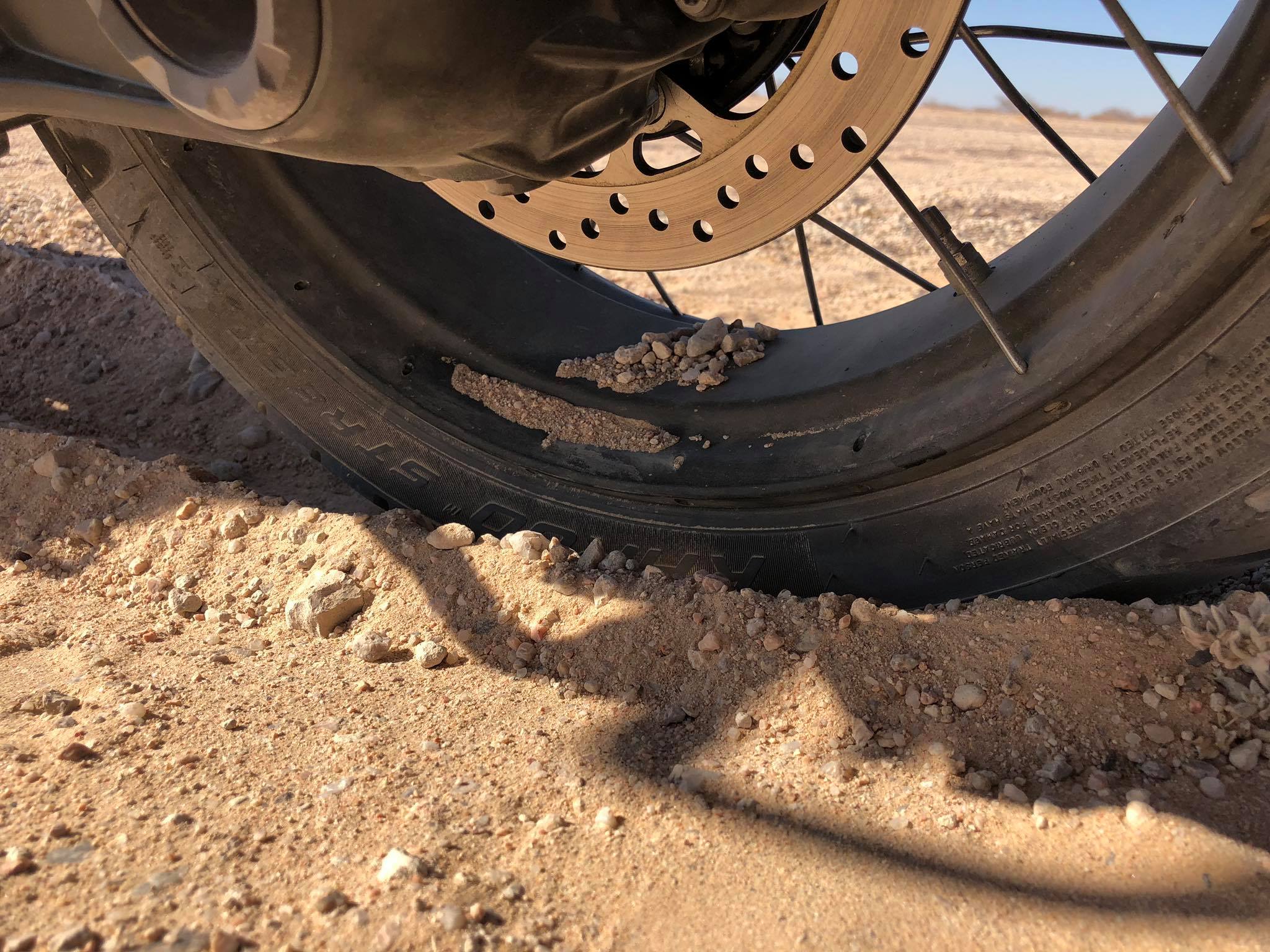

По поводу спиц. Катали мы на хард эндуро близ Шаховской, у малознакомого мне человека колесо разспицевалось к концу тренировки. Обошлось без несчастного случая, просто к моменту съезда с трассы на парковку колесо перекосило и человек остановился. было потеряно 3 спицы, еще десяток был погнут. Ситуация в том, что буквально накануне человек отдавал колесо в сервис, при известном в Москве мотосалоне, для работ по протяжке "яйца" спицами, менять подшипники и распорную втулку. Так вот, когда он принимал колесо из сервиса, он сам проверил натяжение спиц. Спустя два с половиной моточаса случилось то что случилось.
После этого колесо привезли уже в проверенный шиномонтаж на Волоколамку и там переспицевали старый обод новым комплектом спиц, еще пару лет, сколько я пересекался с хозяином этого мотоцикла, проблем не было. Тогда я пришел к выводу, что это всё таки косяк сервисменов.

По теме, с мальства на моцике, приходилось и колёса собирать полностью из нового обода, спиц и ступки и выравнивать спицами итп. Я бы не поехал выносить мозг ОД из-за слабых спиц, сам бы всё исправил.

Это потому, что все кладут на то, что как минимум при каждой замене шин надо проверять натяжение спиц обода. Просто делайте это.......

Видимо натяжение таки нужно проверять ....каждую заправку,и то ...по сложной дорогое посматривать в стороны,куда спицы улететь могут.
Как там сказали "Basically every time you get on the bike take 2 mins to check the spokes, don’t rely on the dealer to check them"

Я спицы регулярно проверяю много лет, при том, что они у меня всегда значительно толще и прочнее, чем на больших гусях. Да и обода покрепше будут.
Надо просто понимать, что ежели спицы не рвёт, то раскручиваться они начинают только после определённой степени ослабления. И всёёё.........

Когда ослабляются спицы на заднем колесе, жопа моцыка начинает "гулять", не заметить это невозможно, мот становится сильно нестабильным, если конечно не шлимазл откровенный за рулём. А если "первогодка", то зачем ему сразу литрдвести?
А вот если гэпнуть, со всей пролетарской ненавистью, тем колесом о скальник или прыгать как на кроссаче, то можно порвать спицы ударными нагрузками. Но тогда какие претензии к ОД?
Посмотрел по твоей ссылке, что и требовалось доказать.))
И ещё, говорите 7600км пробег.. Воще тормоза не бросаете штоль? У меня диск задний тормозной, в такое состояние пришёл тыщам к 15, если не позже..
Я это к чему, не ставлю под сомнение пробег, но "педалировать" нужно было очень активно..
Исходя из вышеизложенного, я понимаю сомнения и позицию ОД.
