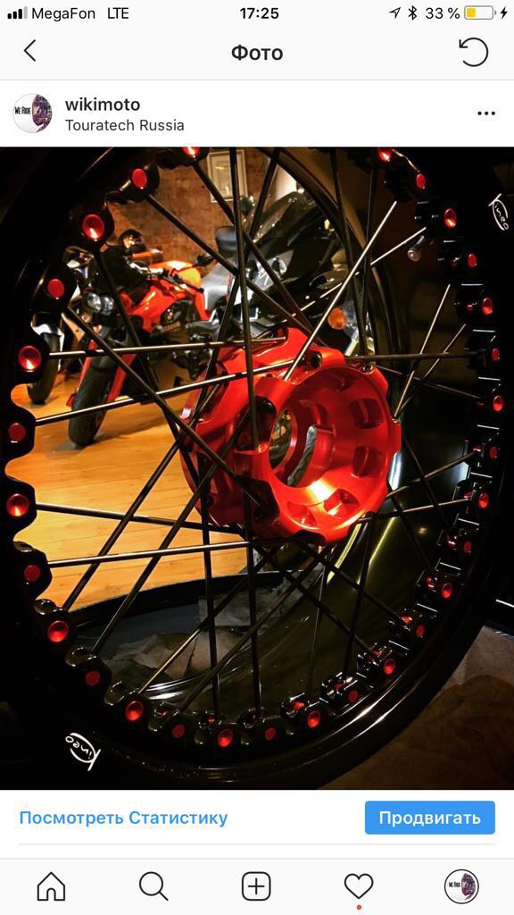

Катаю аккуратно, пришли диски Кинео, ну его к херам такие приключения. Штатные оставлю под шашку:smile:
Сделал прямо как я [emoji4]
Кинео в сборе с шинами тоже лежат в коробке, докатаю родные шины и буду вставать..
Только диски матовые..

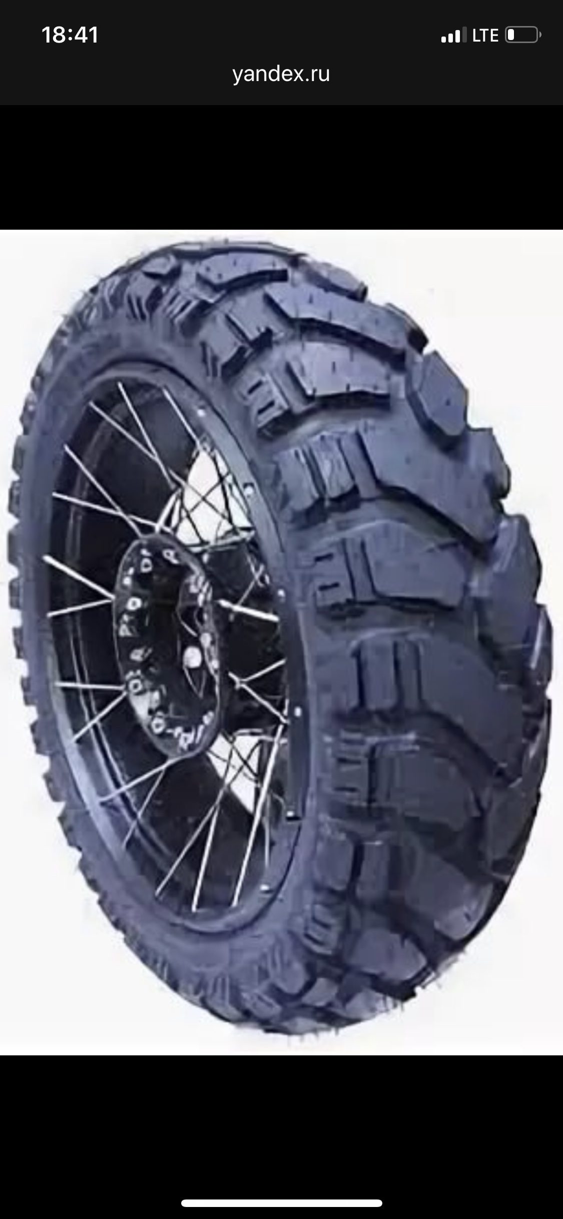

На таких шинах

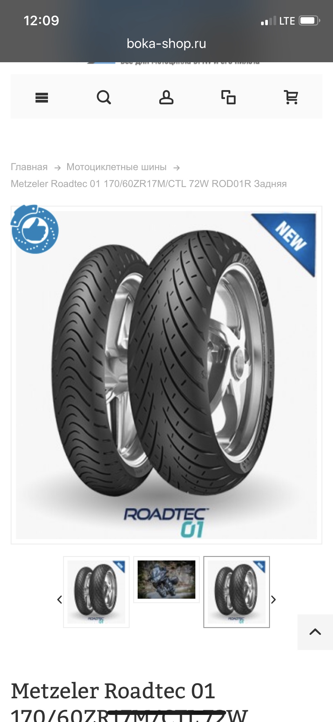

На родные хочу такие шины вставить
