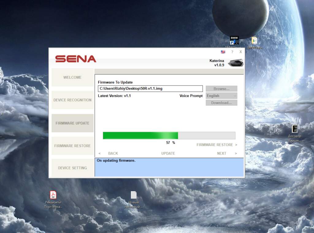

Апгрейданул себе и супруге прошивку сегодня.. посмотрим, что нового.. Кто ставил себе уже ?
Американцы на форуме пишут, что с этой прошивкой должна работать регулировка громкости в гарнитуре колесиком на руле.

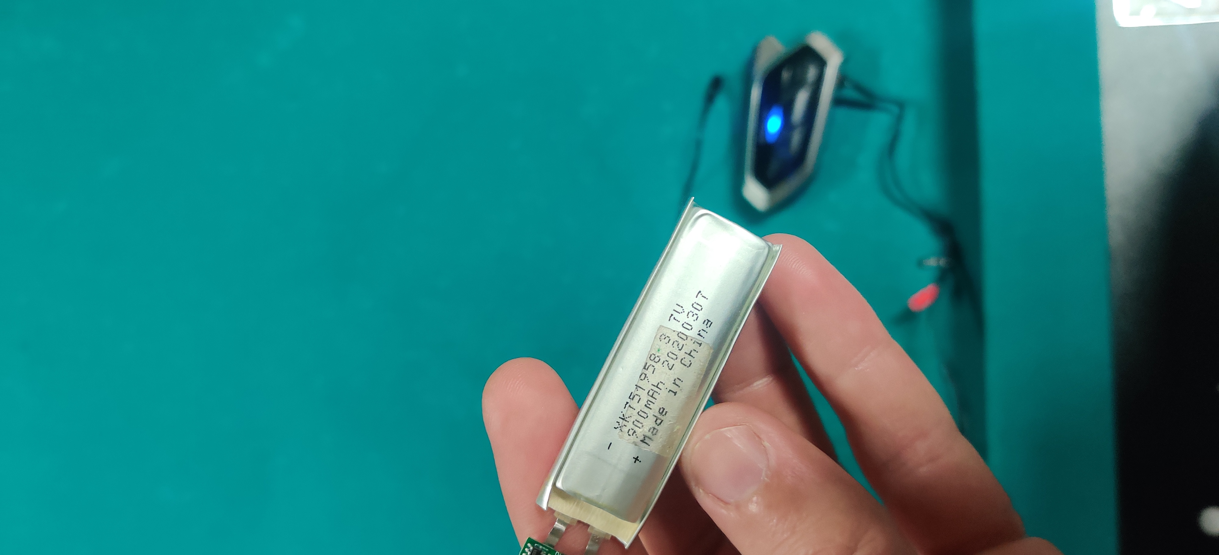

Короче, разобрал я гарнитуру. Как оказалось разбирается просто в отличие от эсок.
Хорошо что у меня лежали б. У. Шные аккумуляторы от sena 30K.
Встала как родная. Правда ёмкость меньше. Но это не страшно. Вот фотка аккумулятора родной Sena 50R

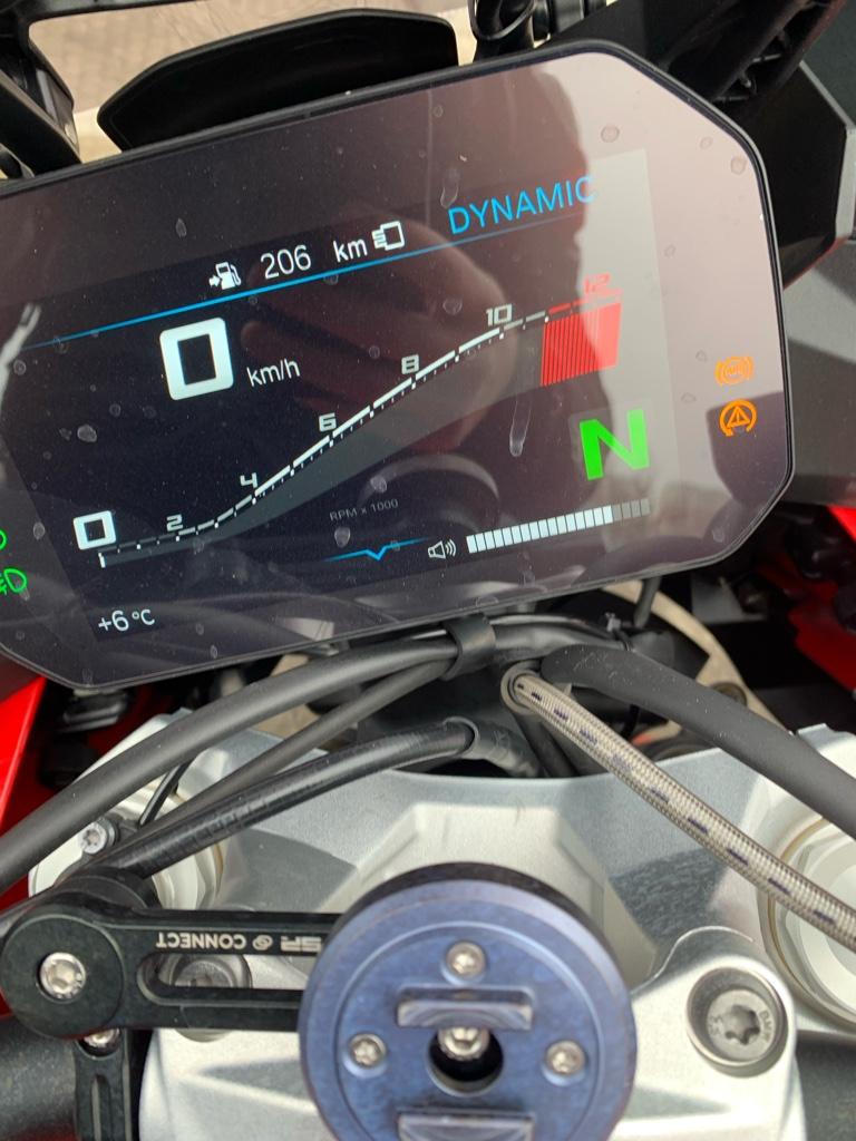

Кстати, вчера эта фишка у меня поработала часик.... а потом пропала.. Реально колёсиком регулировалась громкость. Но куда она делась и почему пропала - я не знаю..
