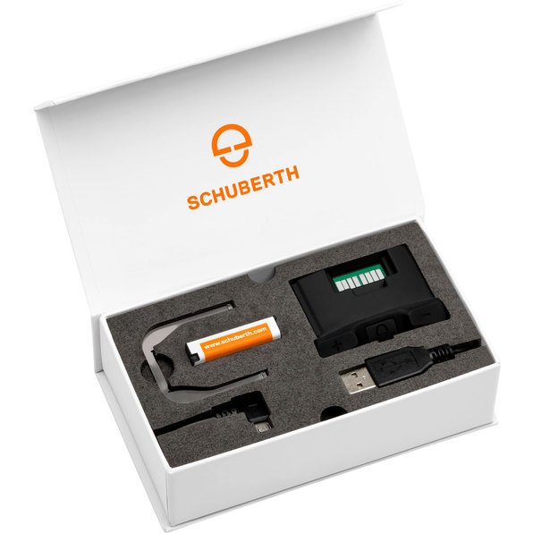

Та, что в С4 шуберт встаёт.
Батарея заряжается.
SENAMOTO
Партнер Клуба
Доброго дня!
Если заряжается до синего диода за примерные два часа - надо проверить провода от аккумулятора к головному устройству, может быть что-то перетёрлось или сломалось. Если провода в порядке - надо электронику саму диагностировать.
Если заряжается за условные пять минут - скорее всего "закончился" аккумулятор.
Гарантийные системы меняются целиком. Если не гарантия, надо будет искать сервис, где подберут подходящий аккумулятор.
