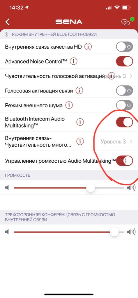

Добрый день.
Sena 50s, как сделать так что бы громкость музыки уменьшалась при поступлении уведомления с навигатора или стрелки?
Не могу найти настройку(

Добрый день.
В приложении здесь

Ижевск-Москва
Это включал. Музыка при сообщении от Стрелки не глушится)
Помню в 30 все было пучком, тут сообщения еле слышно, приходится все время экран мониторить.....
Музыка тоже с телефона?
Для гарнитуры это один и тот же канал. Настраивайте громкость в настройках Стрелки.
Михаил спасибо.
Помогло)

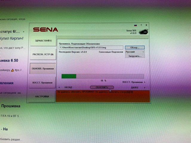

Sena 50S, в режиме прослушивания музыки стала при движении, на месте и ранее не было такого вещать, через паузы, связь прервана пауза и дальше проигрывает.пытался обновится сначала вылезла ошибка, перезагрузил вроде обновилось. IMG_0044.jpg

Sena 50S, в режиме прослушивания музыки стала при движении, на месте и ранее не было такого вещать, через паузы, связь прервана пауза и дальше проигрывает.пытался обновится сначала вылезла ошибка, перезагрузил вроде обновилось. Посмотреть вложение 101537
Доброго времени суток!
Для полной картины, не могли бы Вы позвонить в нашу службу технической поддержки? С 10 до 17 часов, тел. 8-800-250-7799.

KOTYA
17
Ростов-на-Дону
Благодарю, вопрос решен. Была включена в настройках, голосовая активация связи.
