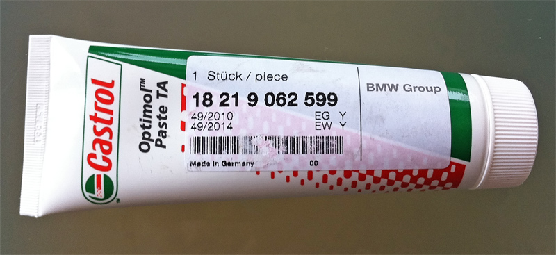

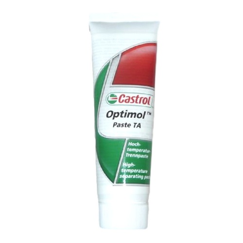

Это на шлицы.

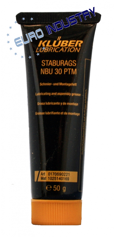

Это на резинки гофры.

Раз в 10 000 км масло в редукторе меняю ну и шлицы кардана смазываю оригиналом.
На ZZap брал.
18219062599 - монтажная паста для шлицев кардана
07559056992 - стабуракс NBU 30. для уплотнения резинки гофры
В очередной раз смазал шлицы и поменял масло в редукторе
за 1 год и 10000км смазка Castrol 18219062599 на шлицах подсохла. Вода внутрь кардана не попадала.
Наблюдалось выделение из смазки внутри заводского тюбика более жидкой фракции - пришлось помять тюбик, перемешать - это к вопросу о длительности хранения (у меня 3 года).
Уплотнительная смазка стабуракс за год на мотоцикле не высохла, в норме.

Прочитал все страницы и не понял, подскажите специально для тех кому туго доходит, шлицевую часть мазать (Кастполом Оптимал), а какова цель стабуракс 30, это герметик или смазка ?
Хулюган
2,004
22
Собянинск
это смазка на пыльник
